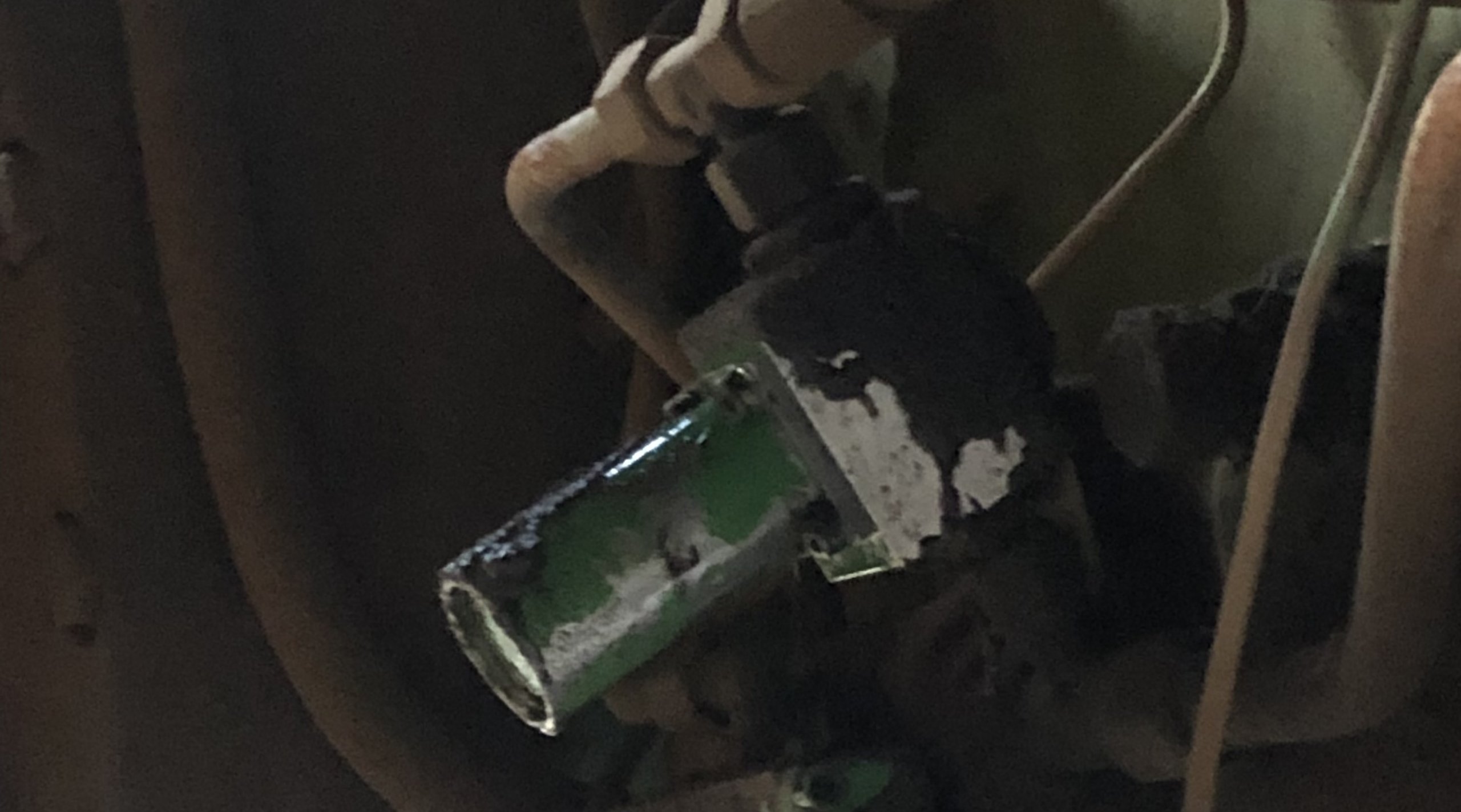

Przez rojewskib
Kupiliśmy JD 2130 i nie działał przy nim przedni napęd (hydrauliczny). Przyczyną były pozrywane kable od elektromagnesu. Są tam dwa kable czarne i jeden brązowy. wszystkie trzy kable reagowały na prąd, bo było słychac otwarcie elektromagnesu. Nie było w ciągniku oryginalnego włącznika więc zamontowałem nowy. Zmostkowałem dwa czarne przewody i podłączyłem i przedni napęd działa. Nie wiem czy jest dobrze bo przedni napęd ciągnie tylko do przodu, gdy mam wyłączony bieg i włącze przedni napęd to koła przednie ciągną ciągnik. Do tyłu nie można jechac bo tylnia oś ciągnie do tyłu a przednia do przodu. Odpiszcie czy w tym modelu przedni napęd jest podłączony pod włącznik czy jakoś inaczej może jeszcze z innym elektromagnesem. Jak by ktoś mógł mi przysłac jakieś zdjęcia jak jest podłączony ten napęd. Z góry dzięki, mój adres rojewskib@poczta.onet.pl
