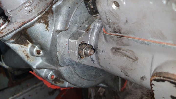

u mnie znak kreska pompy jest na tym odlewie gdzie przechodzi śruba tylko nie wiem czy to fabrycznie bo koniec kreski jest deko krzywy
Przed chwilą, michalllllll napisał:
Te kreski w sumie nie są tak idealnie ustawione, bo to mój Tata składał ja nie patrzyłem. Ma to duże znaczenie? Ewentualnie można spróbować regulować ten kąt?
U mnie też jedna, ale spróbuj na tą wyżej, raczej ona jest właściwa. Fabrycznie jest to robione na mniej więcej środek tych otworów fasolkowych a u Ciebie widać przesunięcie. Możesz też zostawić niedociągnięte nakrętki tak żeby był opór i powiedzmy jakąś brechą na odpalonym silniku delikatnie obracać i obserwować pracę silnika i dym. Znaki muszą się zgadzać bo inaczej albo bedzie Ci gorzej palił albo się przegrzewał ze względu na niewłaściwy kąt wtrysku.
