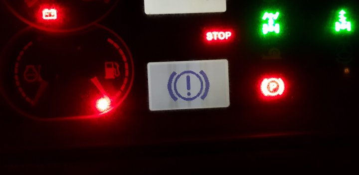

Jak ciągnik zgasisz i go odpalisz i nie chce jechać  to świeci się ten (!) i piszczy i świeci się stop? Bo to wygląda, że albo problem z hamulcami, albo coś z układem hamulcowym. Skrzynia 40 km/h czy 50 km/h?

Moim zdaniem za 3 - 5 razem jak ustawisz gaz ręczny na około 1000 obrotów to odpali normalnie. Może być nawet za 6 razem jak sprawdzisz to daj znać.  Odpalić silnik będzie piszczał to poczekać z 3-4 piknięcia zgasić i tak kilka razy.
Poziom płynu hamulcowego może być zbyt niski jeżeli wyświetla się ikonka wykrzyknika w kółku. Musi być nalany do poziomu MAX wystarczy ,że brakuje nie dużo od razu sygnalizuje brak płynu. Dolewać tylko płyn LHM.
W moim przypadku tak było poziom płynu w zbiorniku był niedużo poniżej poziomu MAX i sygnalizował wykrzyknikiem po dolaniu już nie pojawił się.

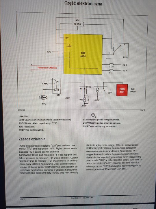

Kolego masz problem ze zbyt wysokim lub zbyt niskim ciśnieniem w układzie hamowania. Do skontrolowania czujnik ciśnienia, elektrozawór, zbiornik hydrauliczny (czy ma gaz ) ewentualnie moduł sterowania. Załączam schemat i zasadę działania tego układu żeby uciąć te pogaduszki ....

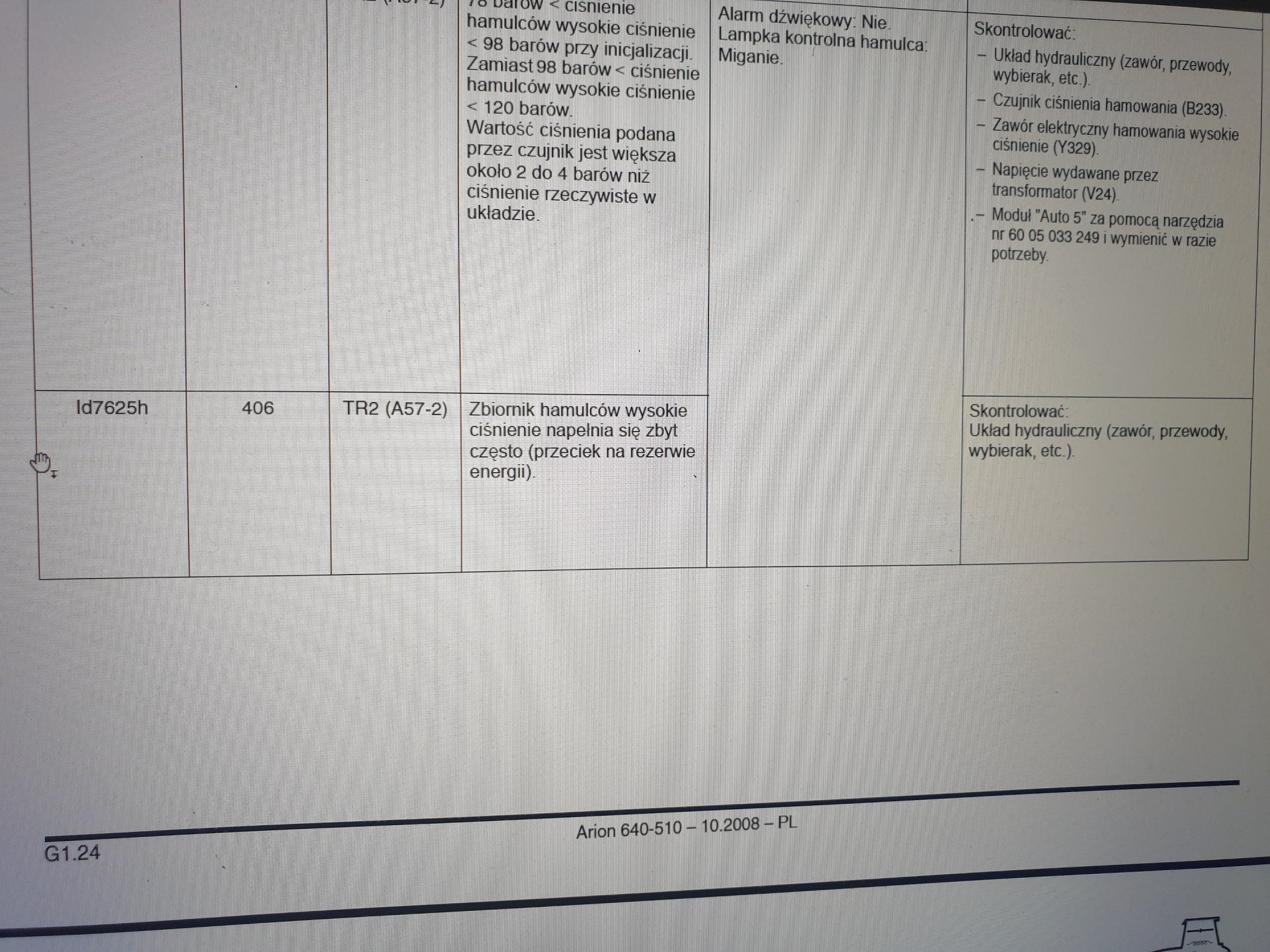

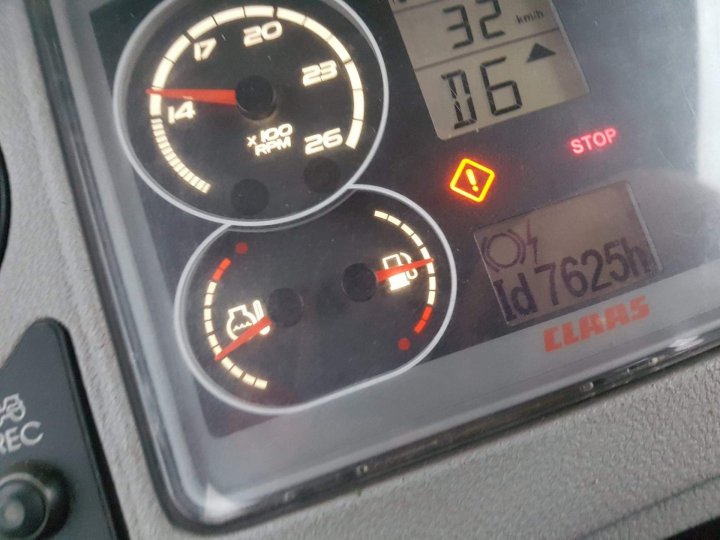

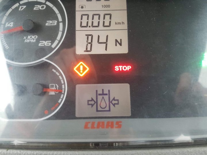

Kolego Rowi problem dziś powrócił otóż wracając z pola podczas jazdy wyskoczył następujący błąd sygnał stop pomarańczowy wykrzyknik dojechałem do domu zgasilem i odpaliłem i zero reakcji na co kolwiek 30 minut o wróciło do normy czujnik 20 bar zmostkowany gdy zapale słyszę jak przekaznik z tylu w bezpiecznikach pyka i cały czas stop wykrzyknik i zbiorniczek z olejem
Problem rozwiązany ? bo u mnie czasami wyskakuje błąd hamulca wysokociśnieniowego, zaświeci się błąd stop, ale nie piszczy. Jak zgaszę i uruchomię ponownie jest wszystko w porządku.
