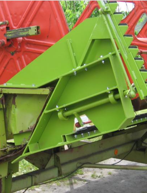

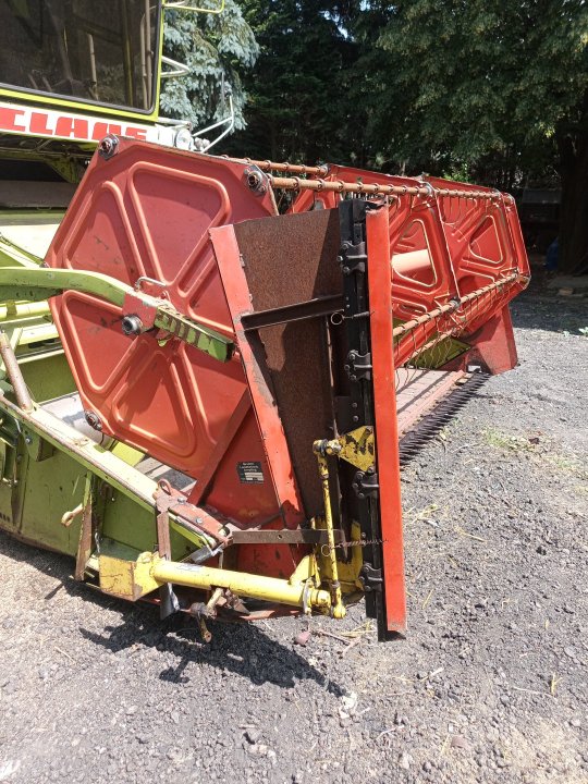

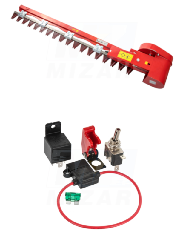

Kosa elektryczna ok 2,5 tys. szt. Za stół trzeba wydać conajmiej 6 tys, często na wyposażeniu jest jedna pionowa kosa napędzana mechanicznie od kosy poziomej, ale jest to wadliwe rozwiązanie.
W ubiegłym roku ulepiłem coś takiego, kosę już miałem, koszt materiałów, w tym bagnetów około 2 tys zł, pierwszy sezon odpukać bez usterek
Jak ktoś lubi to można się pobawić

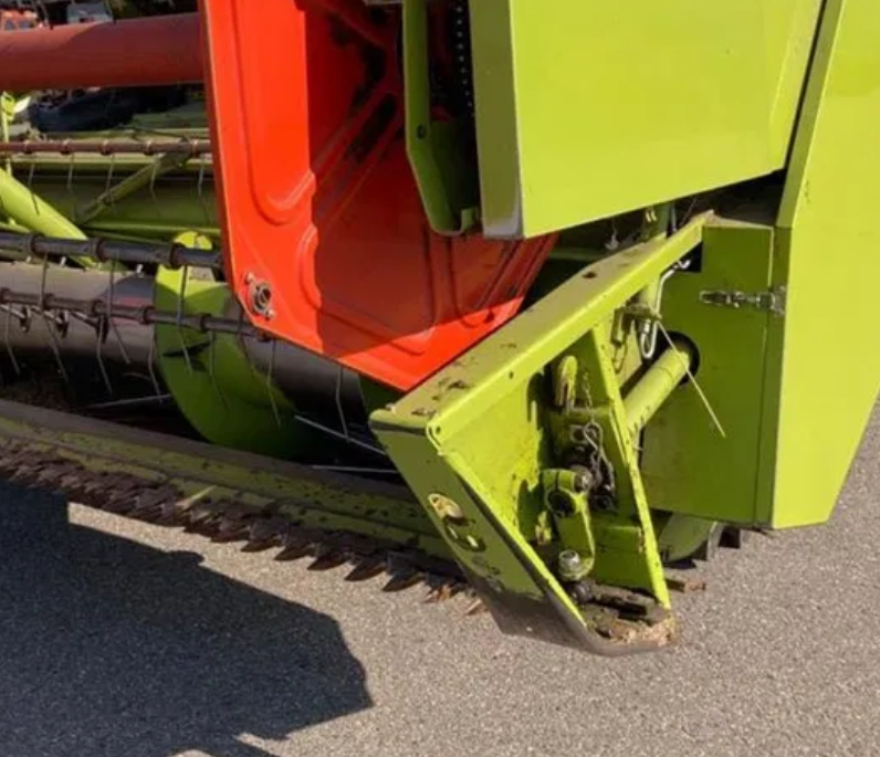

Stół od mercatora pasuje. Dzioby troszkę mają inny kat ale w niczym to nie przeszkadza.  Rok 1984 na tabliczce, niemaszki już klepały takie cuda. Nożyki i bagnety oryginał😀.   Mam przekładnie, wystarczyło tylko blachę dorobić.  Kosa mechaniczna działa elegancko.  Na te parę ha nic lepszego nie widzę.

Zdjęcie z montażu
Podobną kosę pionową na złomowisku widziałem .
Troszkę skopana konstrukcja bo cały napęd od kosy głównej do pionowej zbyt wystaje -będzie otrząsać strąki.
Widać różnicę?
Edytowane przez andrzej78
To zmienia postać rzeczy .
Czy nagarniacz  można podnieść do samej góry - czy nie zaczepia o przystawkę kosy pionowej bo najlepiej aby nagarniacz możliwie jak najmniej muskał rzepak przy koszeniu. Z fotki to jakoś dziwnie to wygląda.
