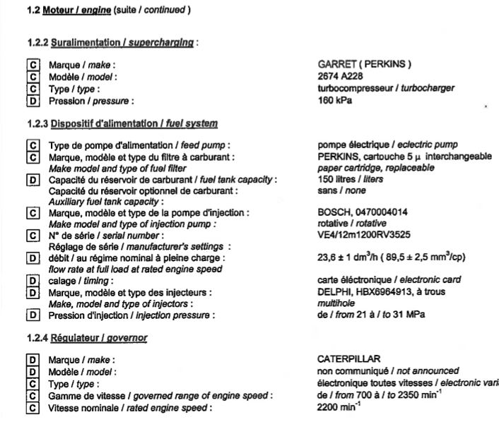

Witam. Czy ktoś może mi podać numer swoje pompy wtryskowej w massey ferguson 6470 bez common rail? Lub jaka powinna być zamontowana? Mam z tym problem od długiego czasu i nie moge go rozwiązać, chciałem kupić inna pompę poprostu
