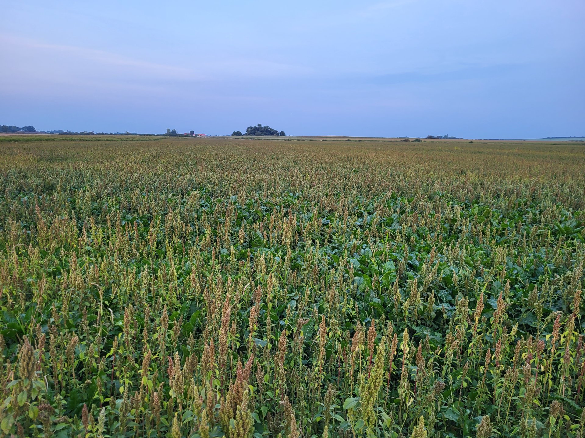

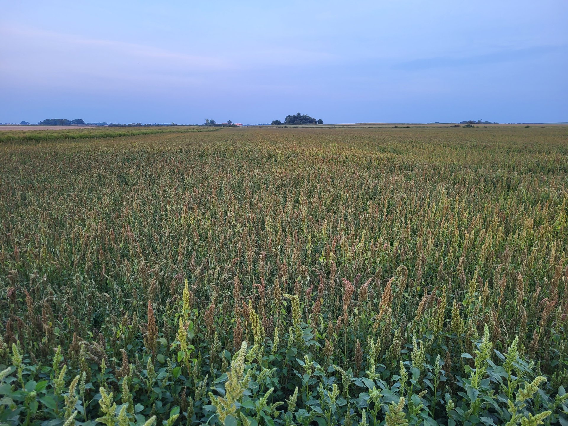

12 godzin temu, Norman napisał:

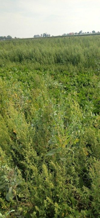

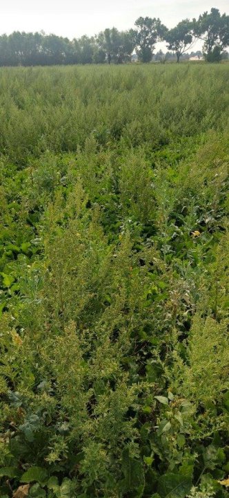

Mała aktualizacja fotograficzna zarośniętej chwastami plantacji buraków - zdjęcie zrobione gdzie trochę buraki widać żeby ktoś nie pomyślał że to nieużytek, jak były małe jakoś to wyglądało ( około 70 km odemnie ale czasami akurat tam przejeżdżam) . Może będę akurat przejeżdżał obok po wykopaniu bo sam jestem ciekaw czy coś tam urośnie.
Gdzie to jest?To te conviso... wygląd plantacji-tak jak moje po Innvigo.
@Norman tylko byłem pewien, że to moja plantacja.Ale drzewa w tle nie te.Dwie działki mam:

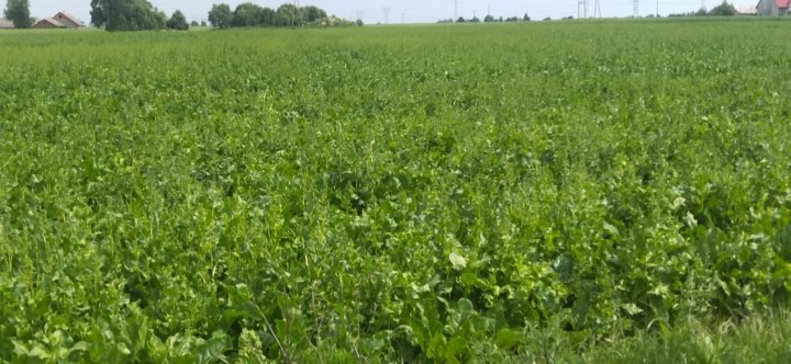

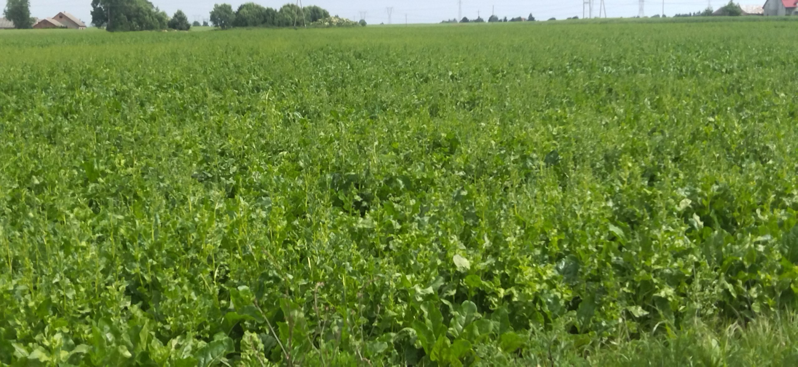

@Pawlak81 To przykra sprawa, współczuję patrzenia na taką plantację i dużej straty finansowej. U mnie około 1 ha wywiało, przesialem, raz opryskałem ale w ogóle nie rosły, pieliłem x 3 teraz już odpuszczam. Nie daleko tej ze zdjęć jest druga w dużej części zarośniętą pośpiechami, burakochwastami tak że liści buraków nie zobaczy - zdjęcia poniżej.
Piszesz że herbicyd kupiłeś na własną rękę z innvigo co do ich produktów znajomy stosował fungicydy i stwierdził że już więcej nie kupi, określił to lipnym zamiennikiem - nie działa.

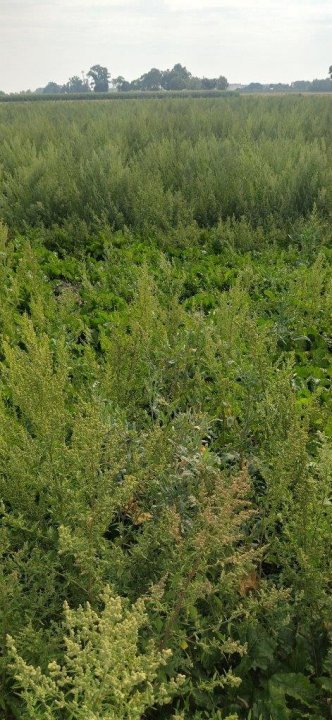

Dnia 16.08.2022 o 20:11, Norman napisał:
@Kris1976 Wrzuć zdjęcie jak to wygląda jak masz możliwość. Tu już jest masakra, to tam raczej buraków nie będzie w ogóle. Teraz wiem dlaczego nikt o conviso nic nie mówi, jak i w ofercie brak nasion, bardzo łatwo termin wykonania zabiegu przeoczyć.
conviso
Tyle szarłatu może być na polu, co on tam robił poprzednie lata, bez operysku bym miał czyściej
@Kris1976 Przyznaje nie za ciekawie to wygląda. Powiększyłem zdjęcie i nie mogę rozpoznać co to za chwast bo z tego co widać to gównie jeden rodzaj występuje i to nie rośnie jakieś wysokie. U mnie komosa to do 1,5 m jak bym nie pielił to też lipa by była. Dzięki za zdjęcia. Może coś plonu będzie.
@miwigos już odpowiedział - szarłat szorstki. Ilość faktycznie porażająca.
Szarłat to okropieństwo w burakach. Macie jakieś sprawdzone sposoby? Ja mialem problem z nim na ok 0.7ha ale dawka 0.7l tanarisu i 2 l goltixu w 4 zabiegu tylko na tych 0.7ha go zwalczyla oczywiscie nie calkiem ale pojedyńcze to nie problem...
