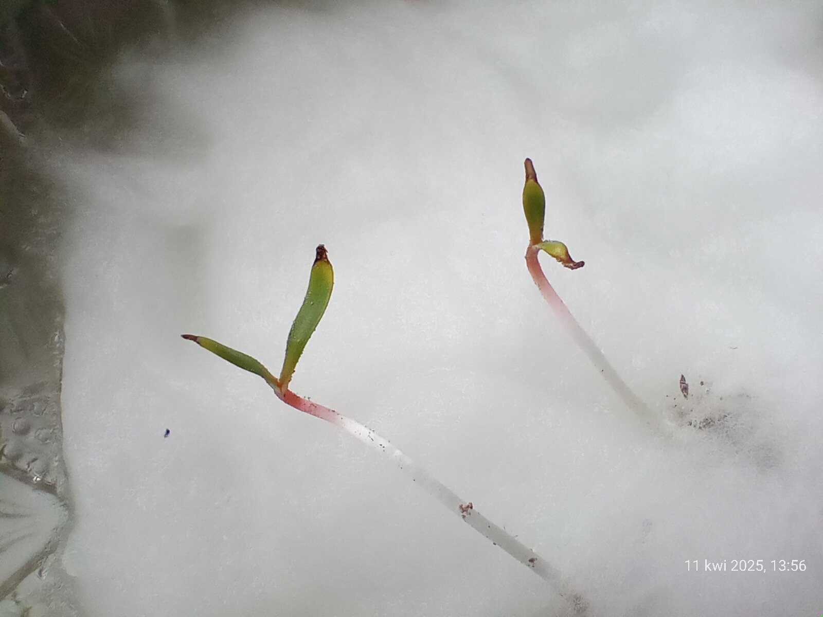

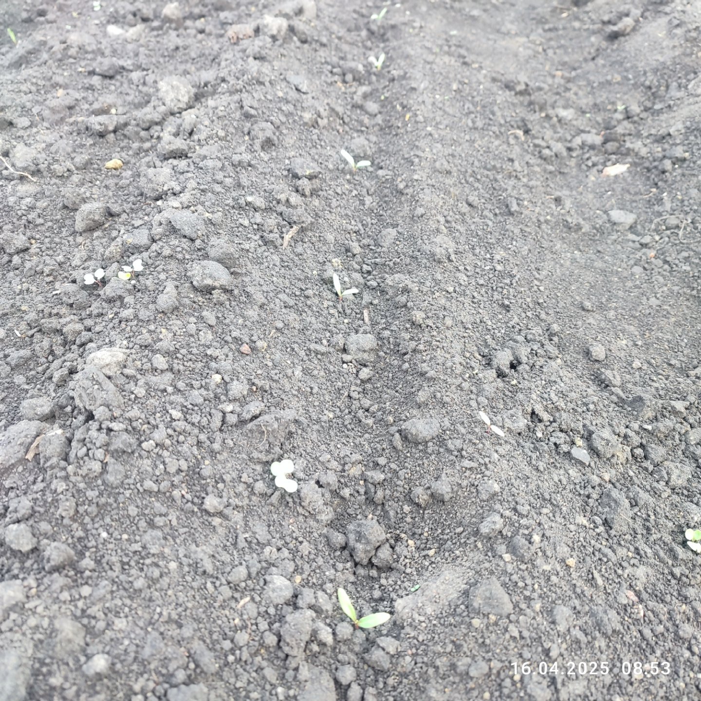

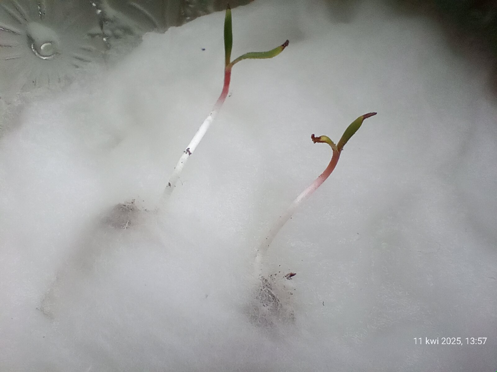

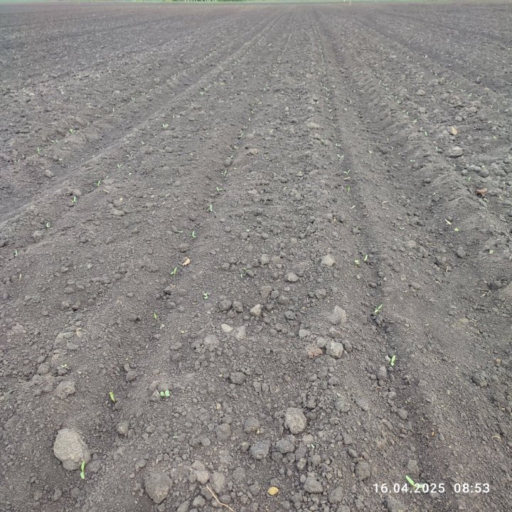

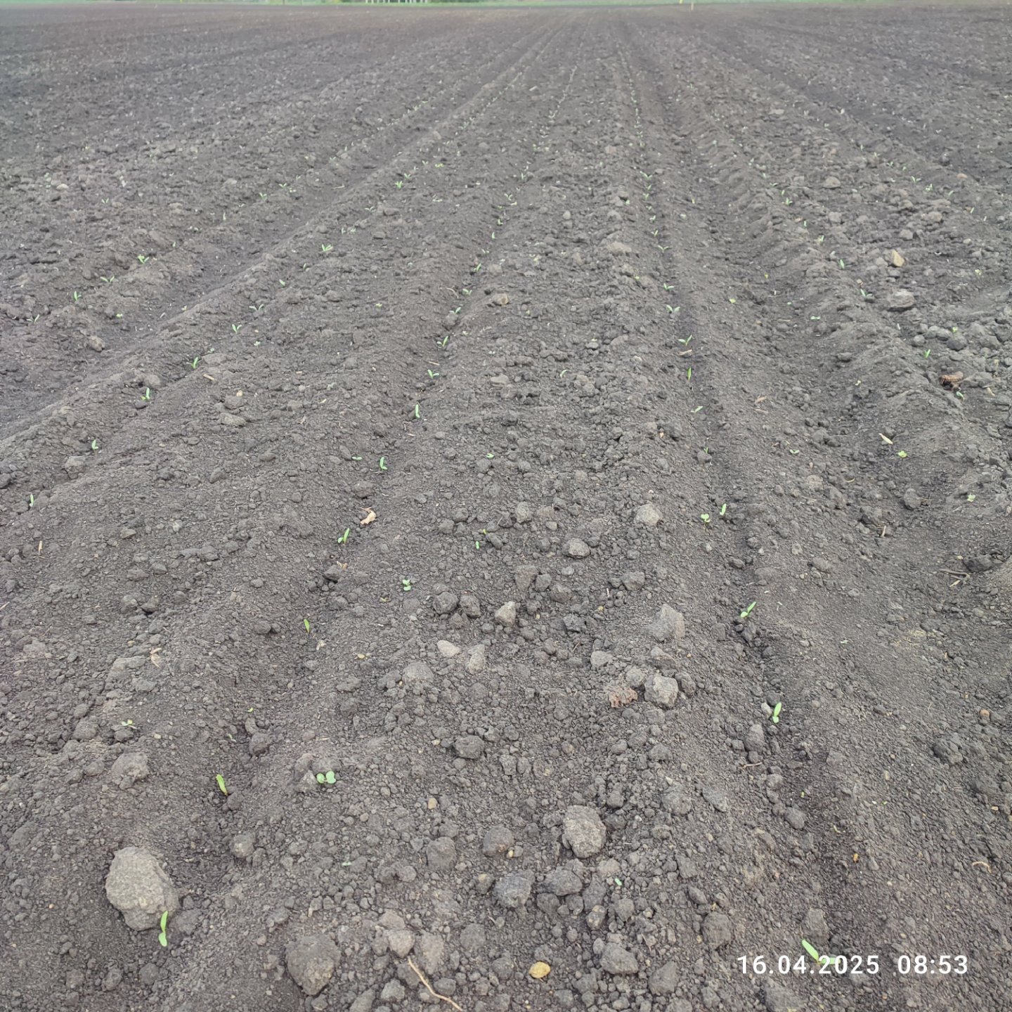

Hmm, dziwne. U mnie Mecenas z Maribo, siane 29.03, lubelskie. W sobotę rozgrzebalem i wrzuciłem w bibułę 5szt. Wszystkie jakby żyją i rosną. Byłem też dzisiaj w polu, to to co rozgrzebalem całkiem dobrze wygląda, i jest tuż tuż pod powierzchnią, parę najwcześniejszych już na wierzchu, są ładnie zielone bez żadnych przebarwień

W dniu 11.04.2025 o 14:06, maniek198 napisał(a):
Jak widzisz niby żyją ale liścienie wyglądają marnie , zobaczymy za 2-3 dni co się stanie
I Jak żyją?

U mnie też ładnie wszystkie przeżyły, już praktycznie na wierzchu. Co ciekawe, w polu w ziemi jakoś dużo lepiej rosną niż te co wsadziłem na parapet i w bibułę :D Czyli jak widać siewki buraka tuż pod powierzchnią parę nocy po -3/-4C spokojnie wytrzymują
