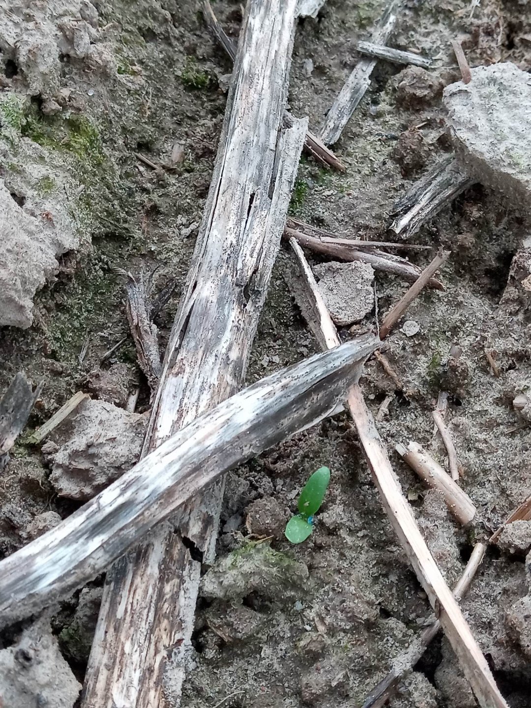

1 godzinę temu, Michall51 napisał:
Zdjęcie z wczoraj wieczór.
Siane 12.04
Czyli 10 dni od siewu

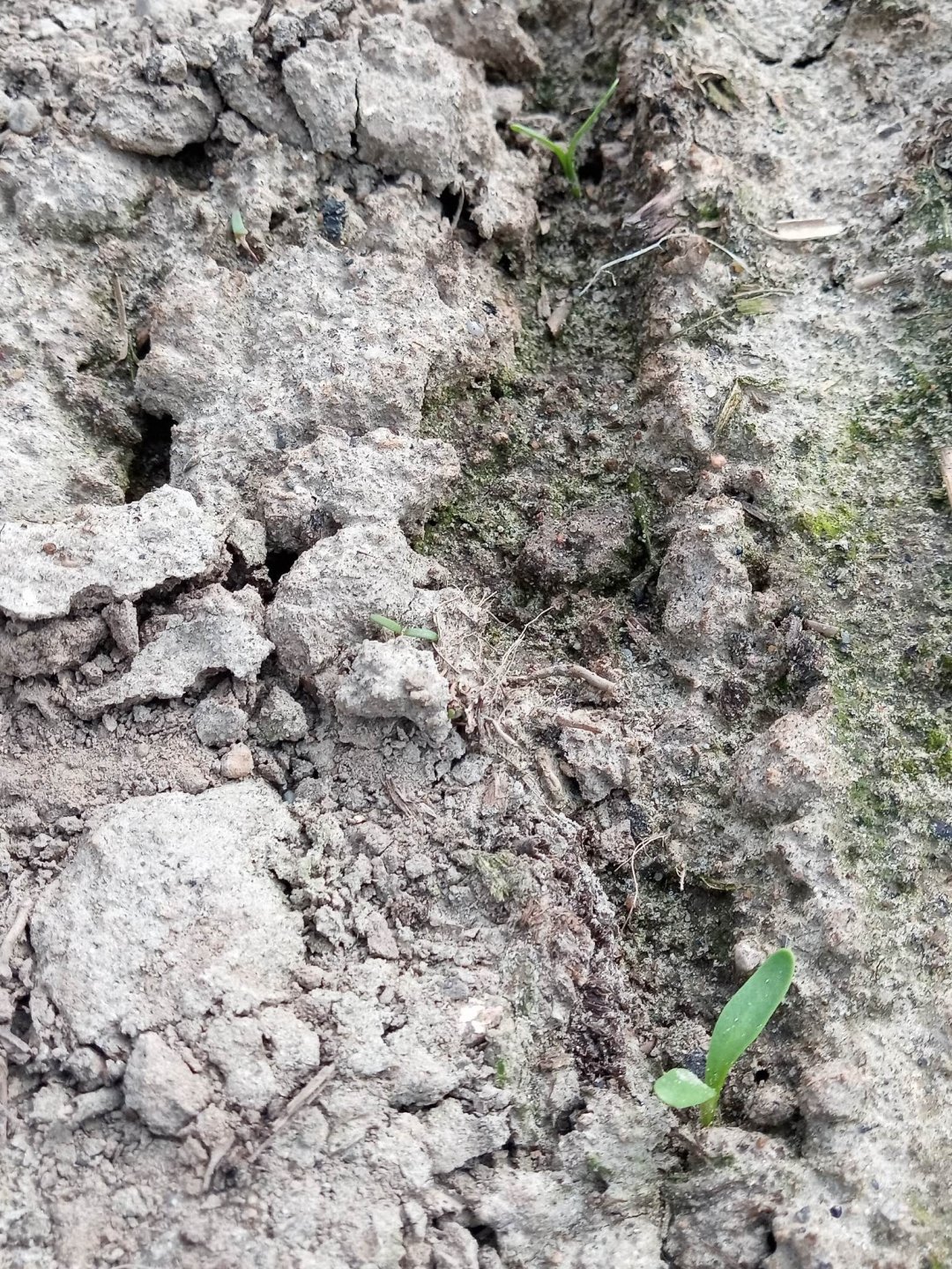

Ciepło to tak wyglądają, moje co pokazaly łeb podobne, a część jednak może trza bedzie przesiewać jak jeb ło 50l na drugi dzien po siewie to takie klepisko na części pola że mimo płytkiego siewu za wiele nie widac.. we wtorek ma cos padać wiec czekam do drugiej połowy tygodnia ale nie nastawiam sie na cuda
Siane 12 kwietnia, to w piątek (21.04) pierwsze się zaczęły pokazywać, wczoraj (22.04) było już około połowa na wierzchu. Dzisiaj tam nie byłem, do jutra wszystko co ma wzejść to wzejdzie. Siew w ogrzaną ziemię. Wilgotno było ale techniczne przy siewie wszystko ok,nic się nie mazalo i kryły się dobrze. Siew na około 3 cm. Opady po siewie 2xpo 6mm. Straszą przymrozkami na środę czwartek , może nie będzie albo tylko coś koło zera, ale raczej jak parę godzin dostaną po minus 2 to nic im nie będzie.

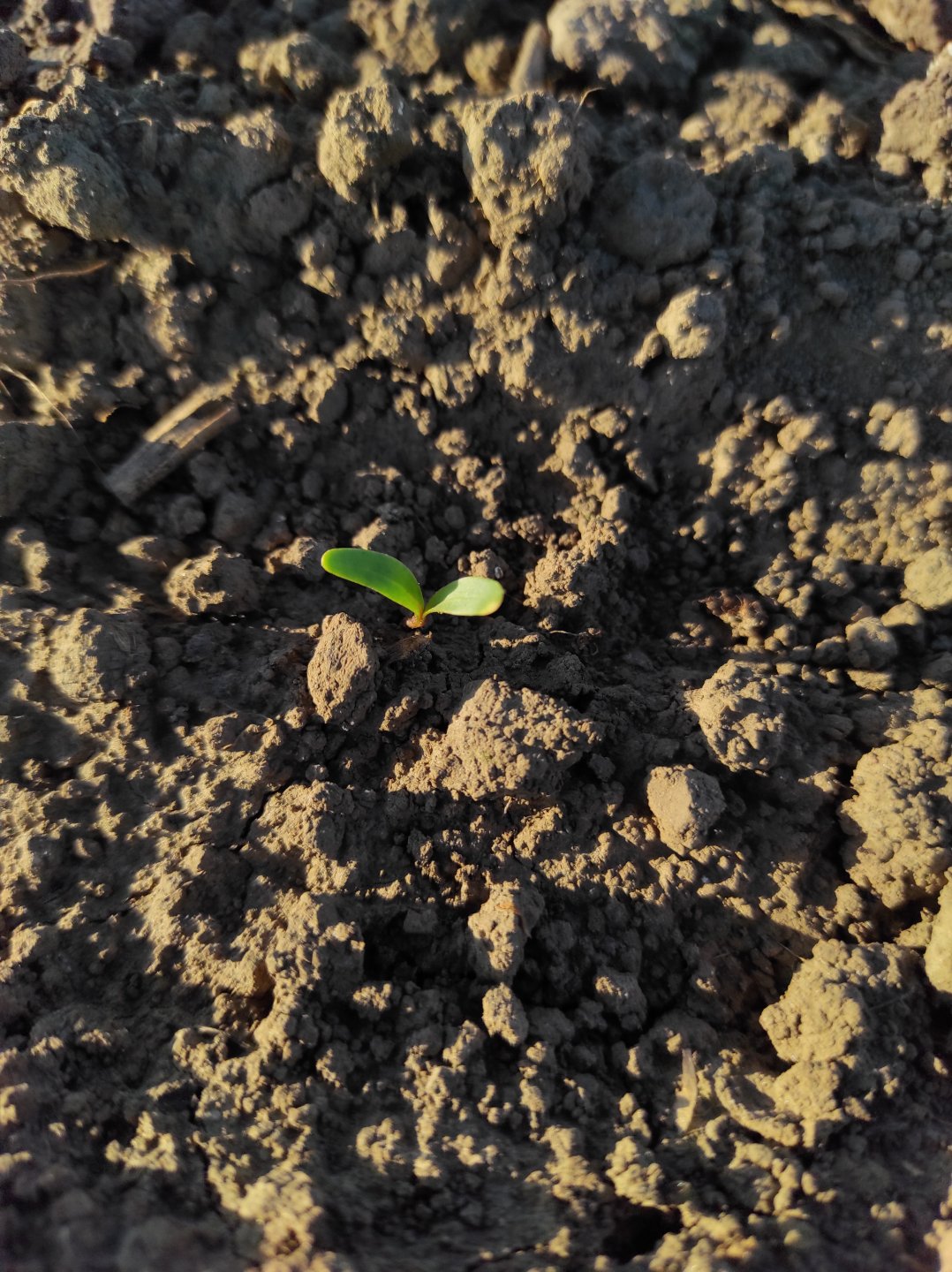

13 godzin temu, miwigos napisał:
To chyba na dopalaczach że tak szybko, tak u nas wyglądają siane 6 marca
Niby żadnych dopalaczy nie było, poza polidapem w podsiewaczu 😁
Ale i warunki do siewu fajne, dodatkowo kilka dni po siewie podlało je również kilkoma spokojnymi litrami, przy czym przez pewien czas słońce było za chmurami. Może uznały że to ten dopalacz 😎

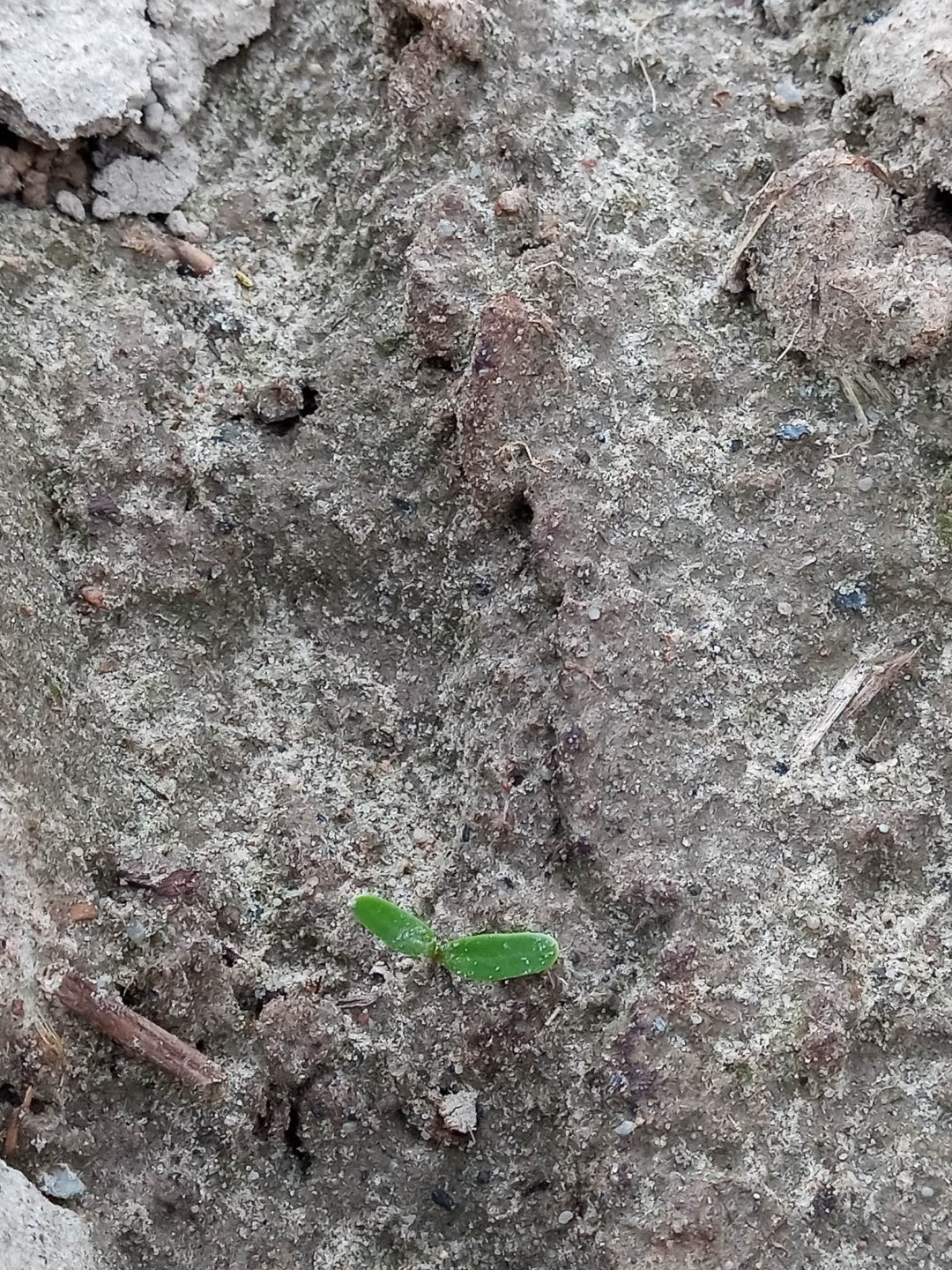

Moje siane 13 i 14 kwietnia dzień po siewie 12 mm, za 4 dni 20 mm przez 24 godziny, zbite twardawo, jak nie będzie popadywało to kiepsko będzie

Bo wilgne w tym roku 13 kwietnia siane i dzisiaj 80% na wierzchu ale też twardo szczęście że płyciutko siane no i jednak opady rozłożone w czasie w miare ale 20l po siewie przed wschodami to pierwszy raz za mojej karierze, plecy spocone
