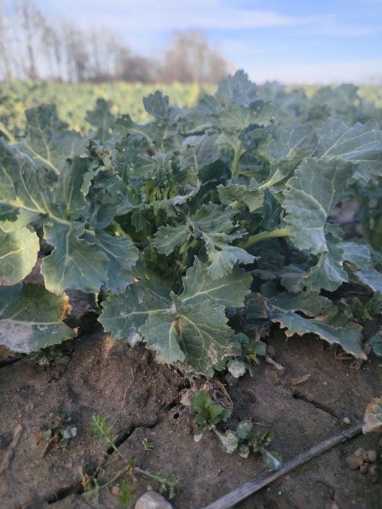

Dziś u mnie bylo -1. Przez 3 dni ma byc cieplo bez przymrozków i moje pytanie czy mozna jechac z Korvetto+Labrador bez zadnych obaw?
Na własne ryzyko można. Pytałem w kilku źródłach to tak mi odpowiedzieli ale tu na forum są tacy co mieszali to może się wypowiedzą?

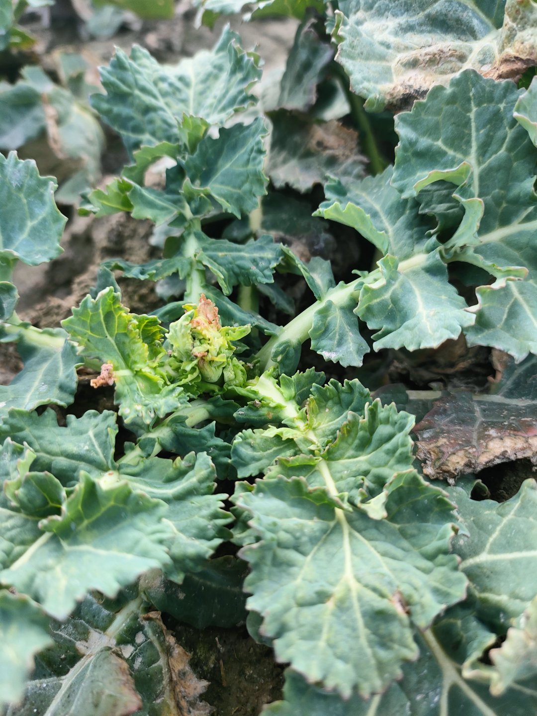

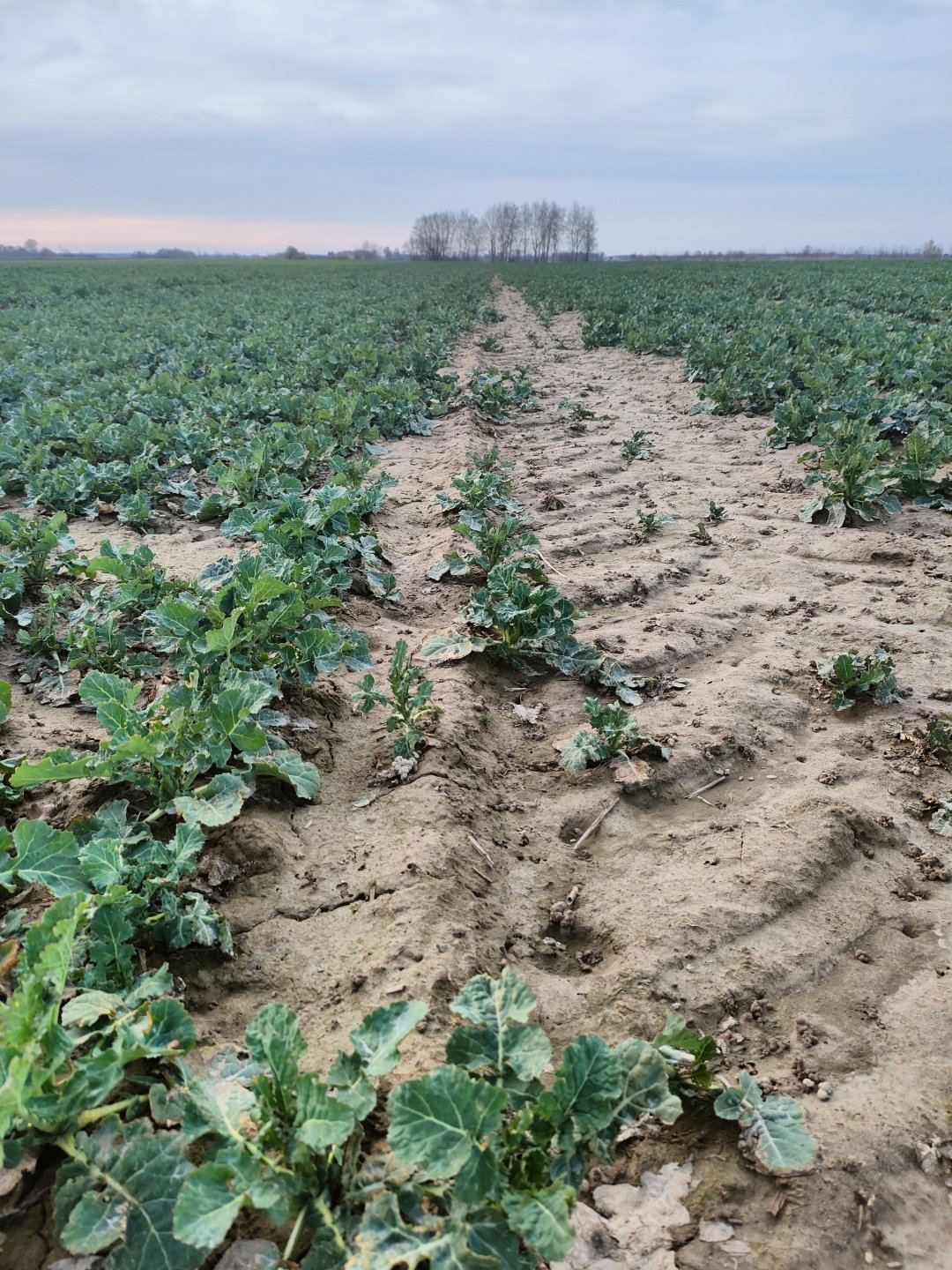

To że u Ciebie nie było to nie znaczy że gdzie indziej się nie pojawią. U mnie dawka była 0,2, przyszedł deszcz nieoczekiwany i rzepak się męczył okropnie
Ja daje 0.13-0.15 nic wiecej

U mnie również 0,15 poszło ale rzepak mocno przechorował. @Tomek90 Jasne, ale chyba się zgodzisz, że w PL doglebówka w rzepaku opiera się głównie na chlomazonie i metazachlorze

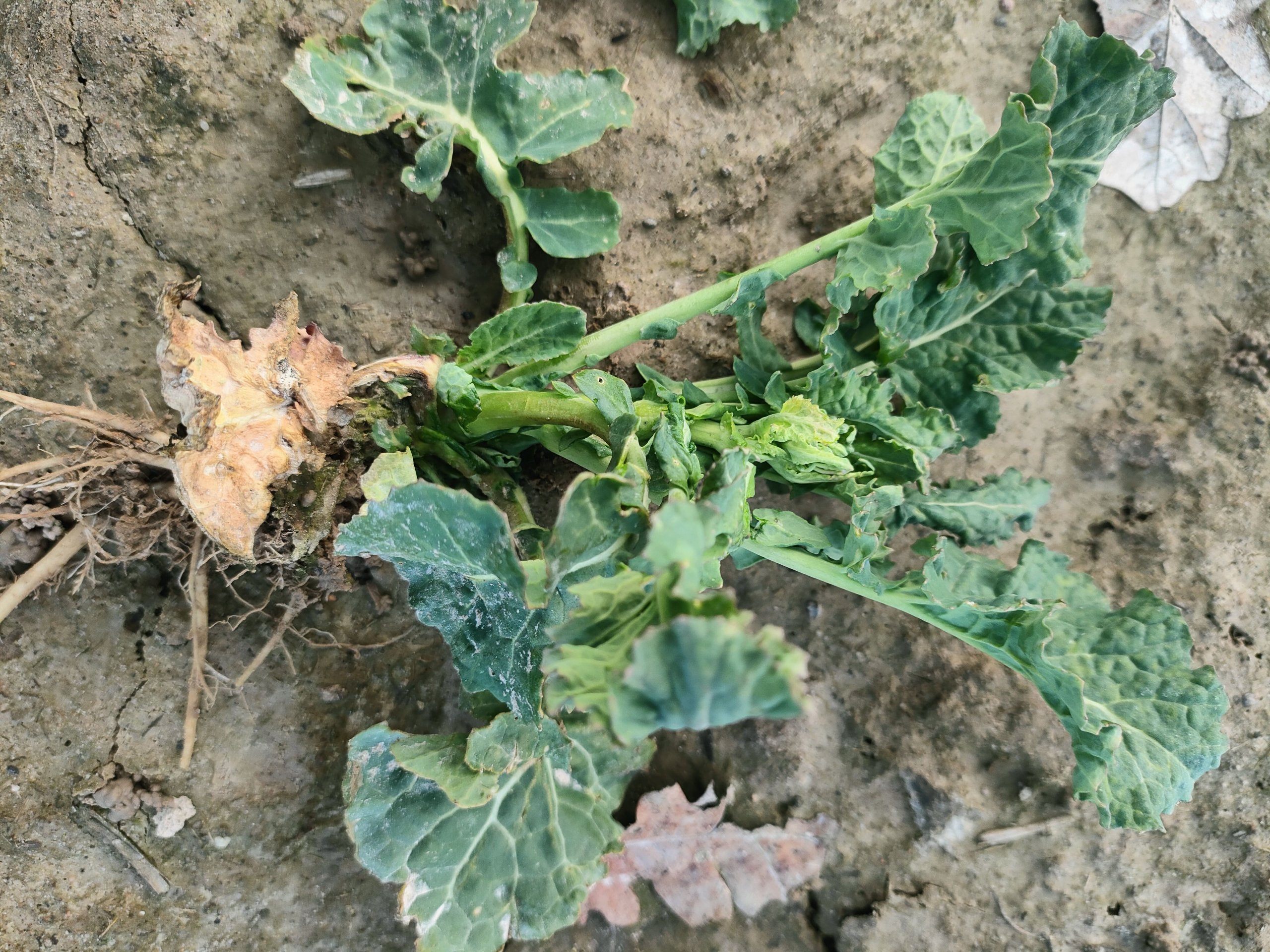

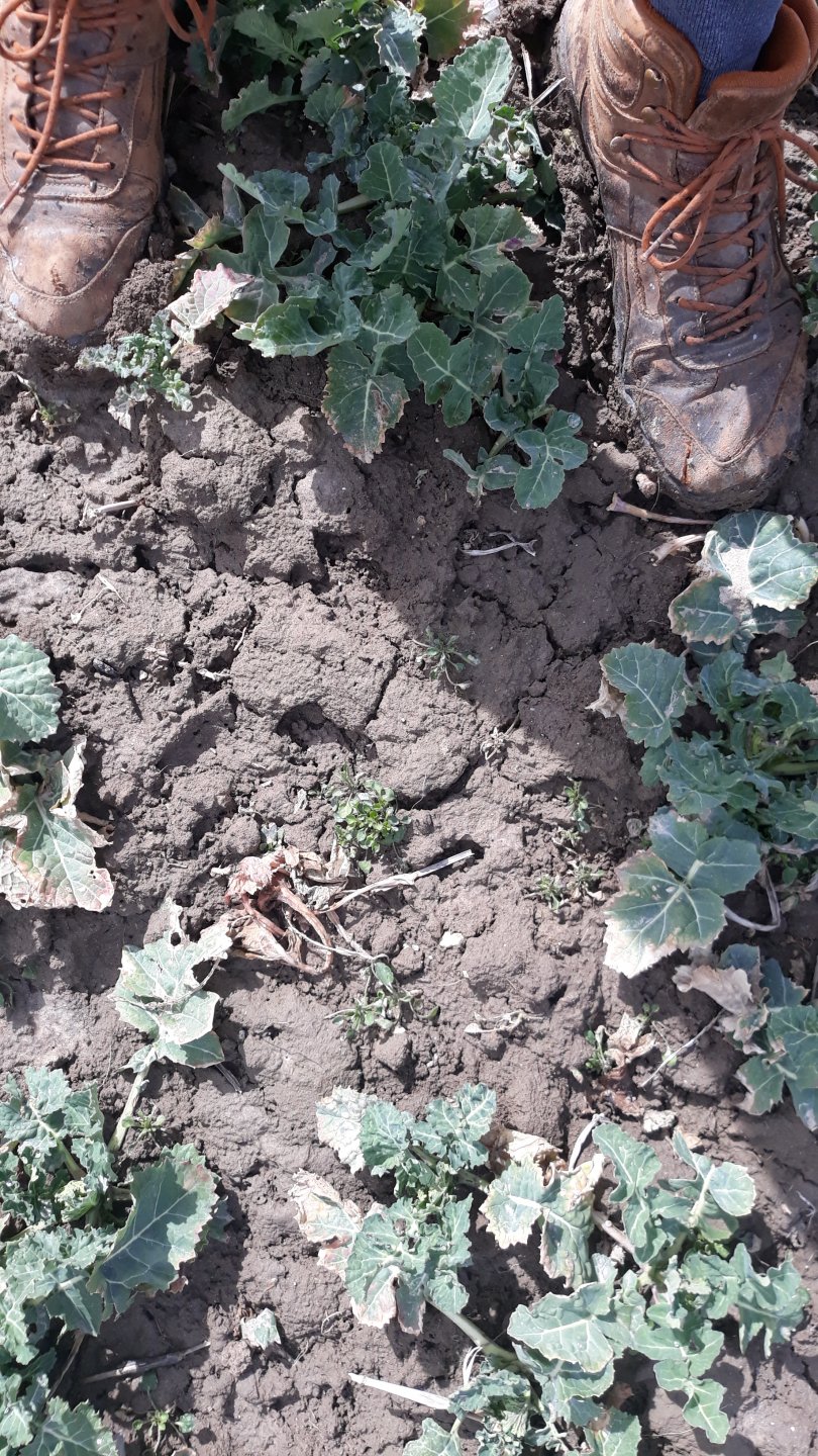

Czemu on ma taki dziwny system korzeniowy?z 5cm się urwalo.dlstrho że stanowisko wilgotne i wody nie szuka?a może dlatego że żadki?czy jaka choroba? Jakiś płytki ten system

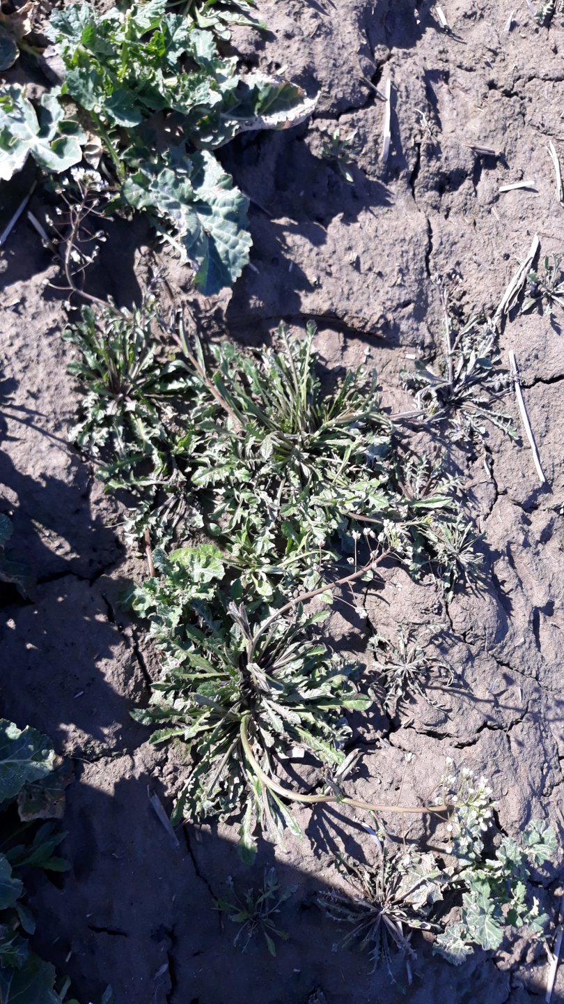

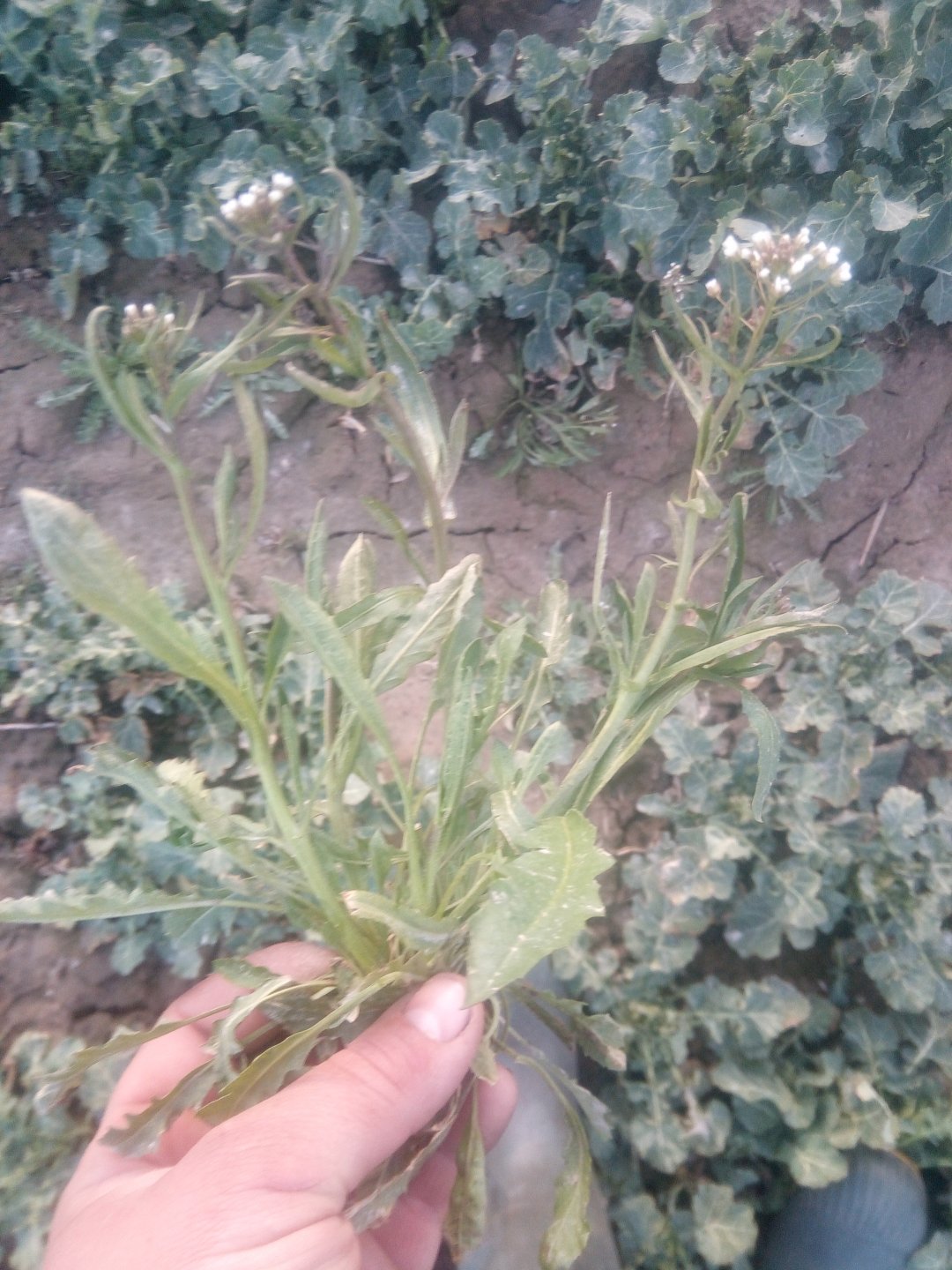

Podpowiecie co to jest? Czy to tasznik? Miejscami mam tego sporo na polu, rzepak to zagłuszy
czy powinienem wykonać zabieg?

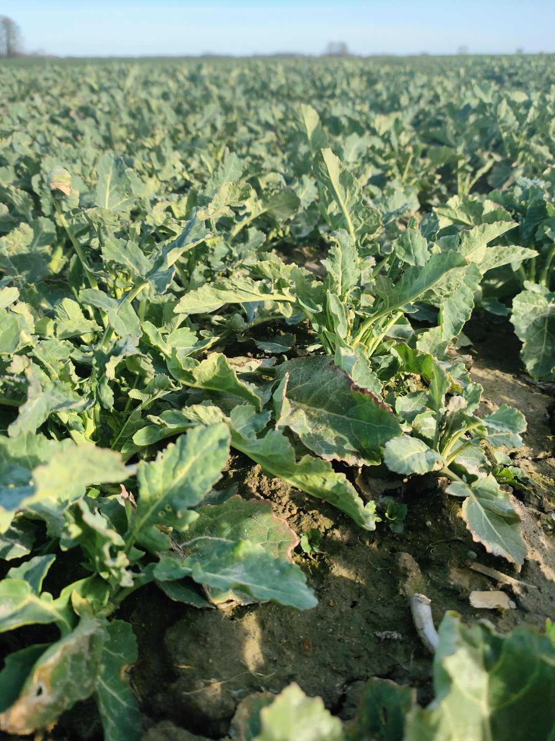

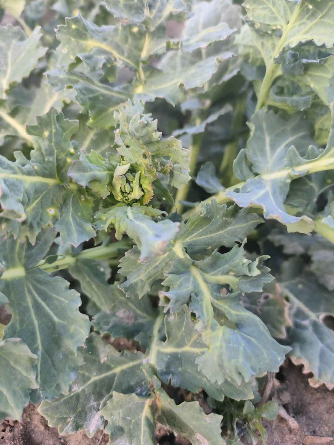

Wjeżdżać w taki rzepak z grzybówką (tebu + metkonazol), mikro i robakiem? W Większości roślin pąk jeszcze mocno schowany.
Jutro ma być jakieś 17 stopni, a od piątku stopniowe ochłodzenie, a w następnym tygodniu od środy ma się utrzymywać jakieś 17 stopni.
