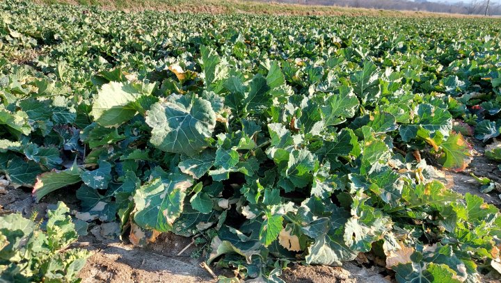

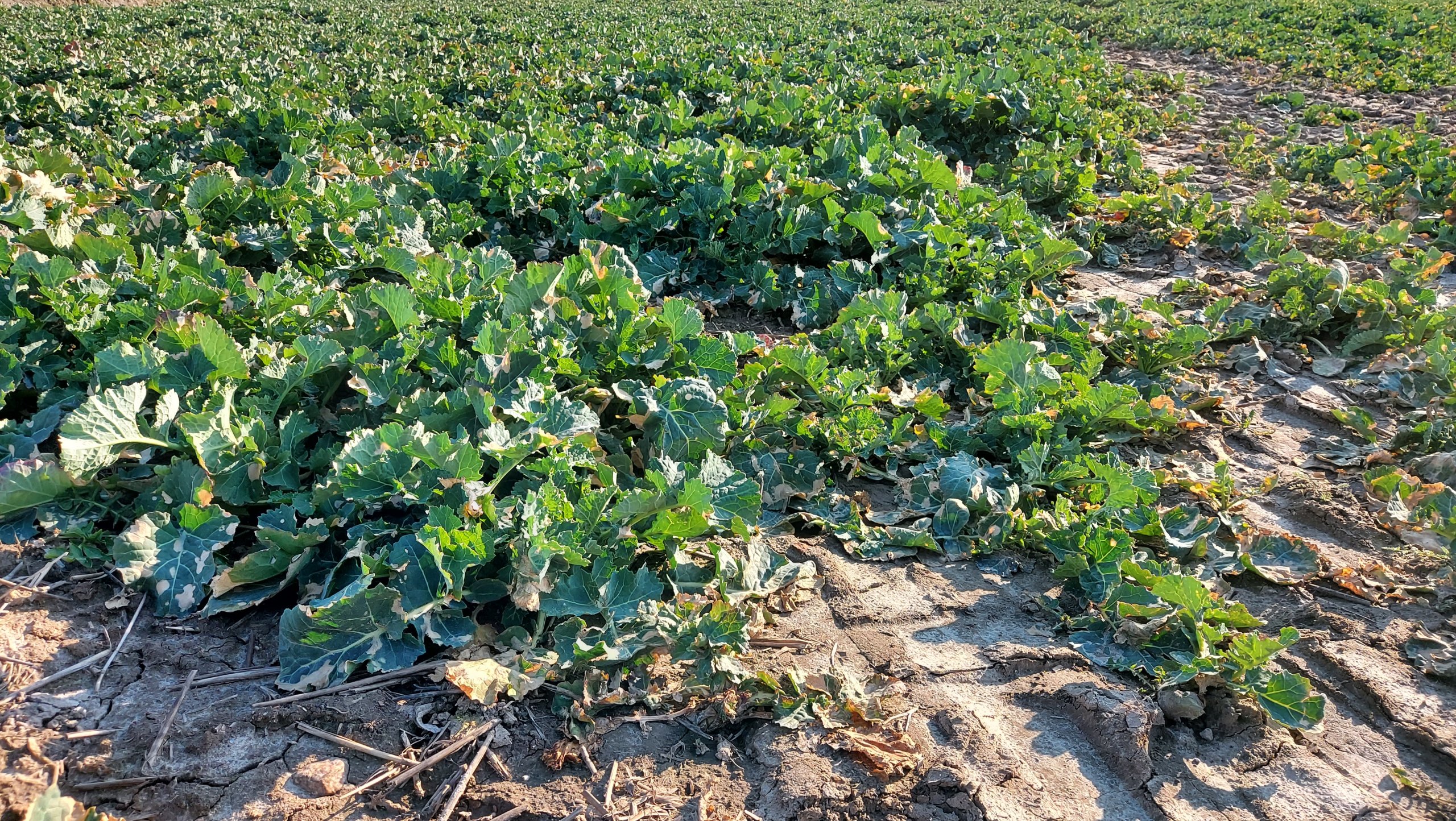

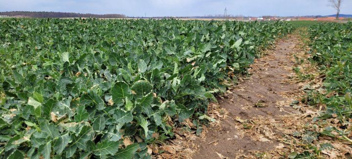

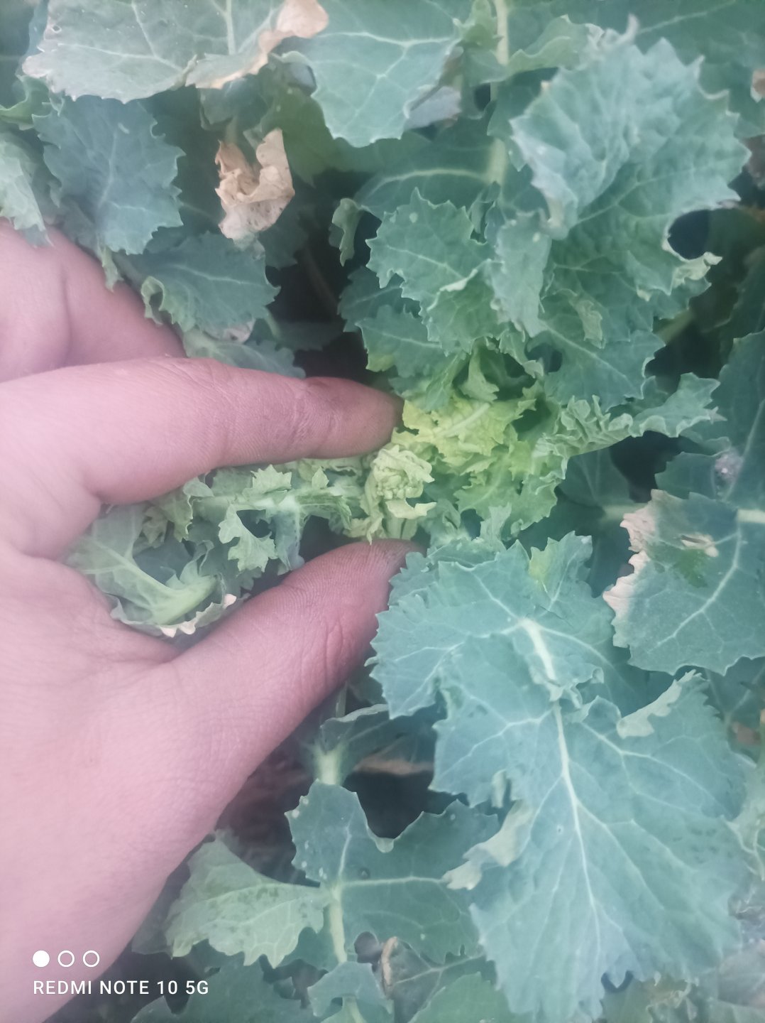

Ile ten rzepak ma wysokości - taka cała roślinka jak pokazałeś fotkę?
Jak długi jest tam pęd?
Moim zdaniem, taki rzepak jak na fotce poniżej był zbyt mały do regulacji. Roślina miała 15-20cm, ale pęd nie przekraczał 8-10 zależnie od rośliny.
6 minut temu, marulekk napisał:
Ty wiesz swoje ja wiem swoje i niech tak zostanie

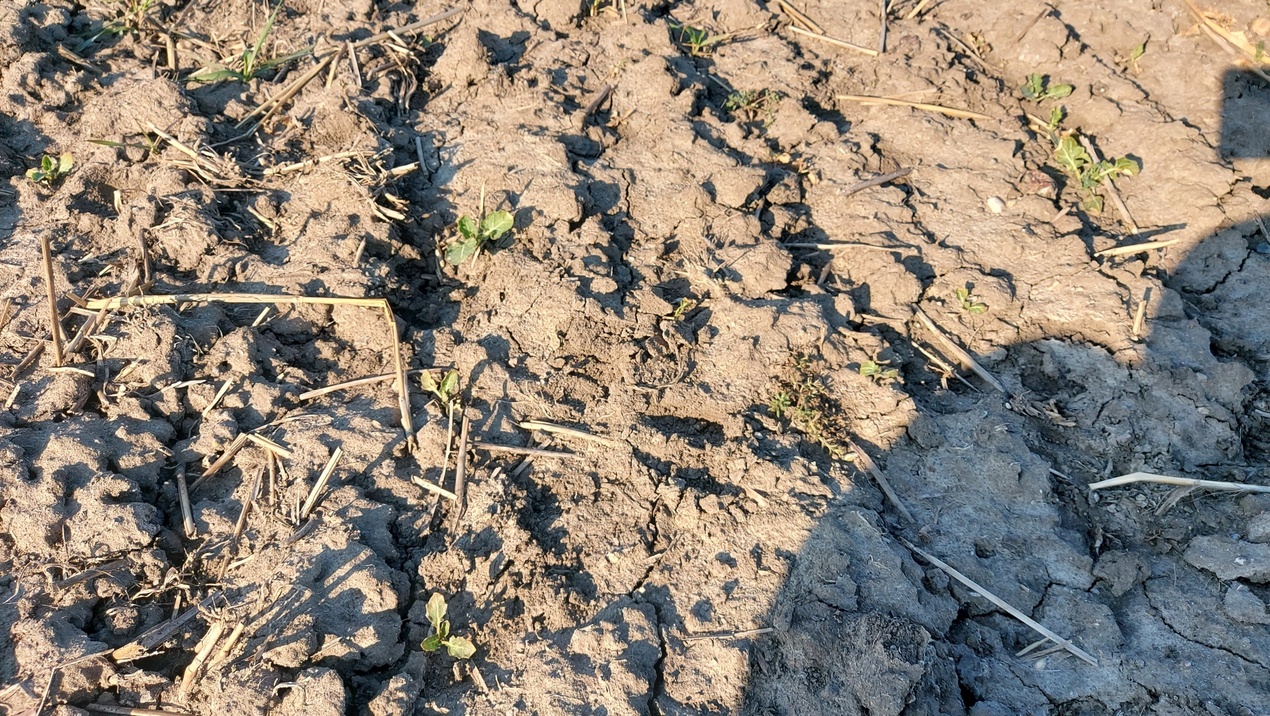

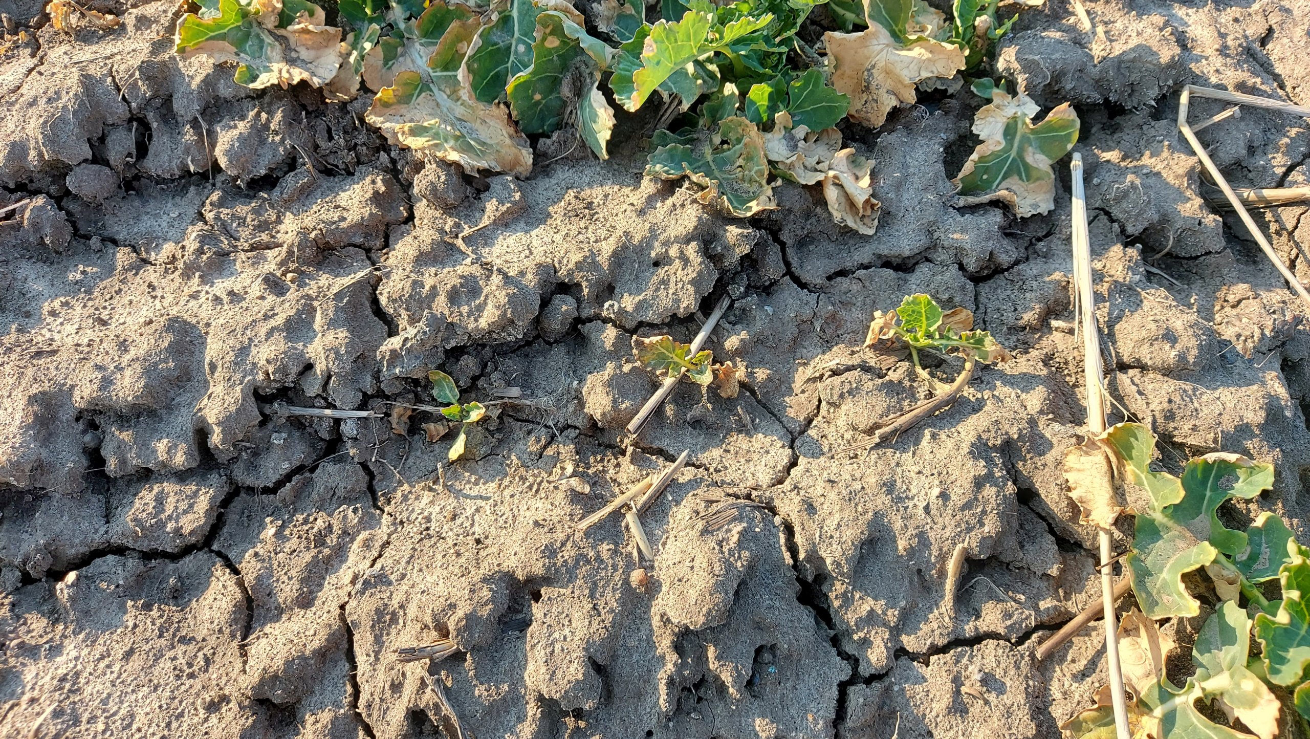

@yacenty pokaż ten rzepak co dosiewałeś w październiku czy kiedy tam bo ja tak samo wsiewałem na z górkach i d*pa wyszła, gdzie nie gdzie pojedyncza roślina tylko, posiałem zboże teraz
prosze, zdjęcia z 19. marca
  • Root Admin

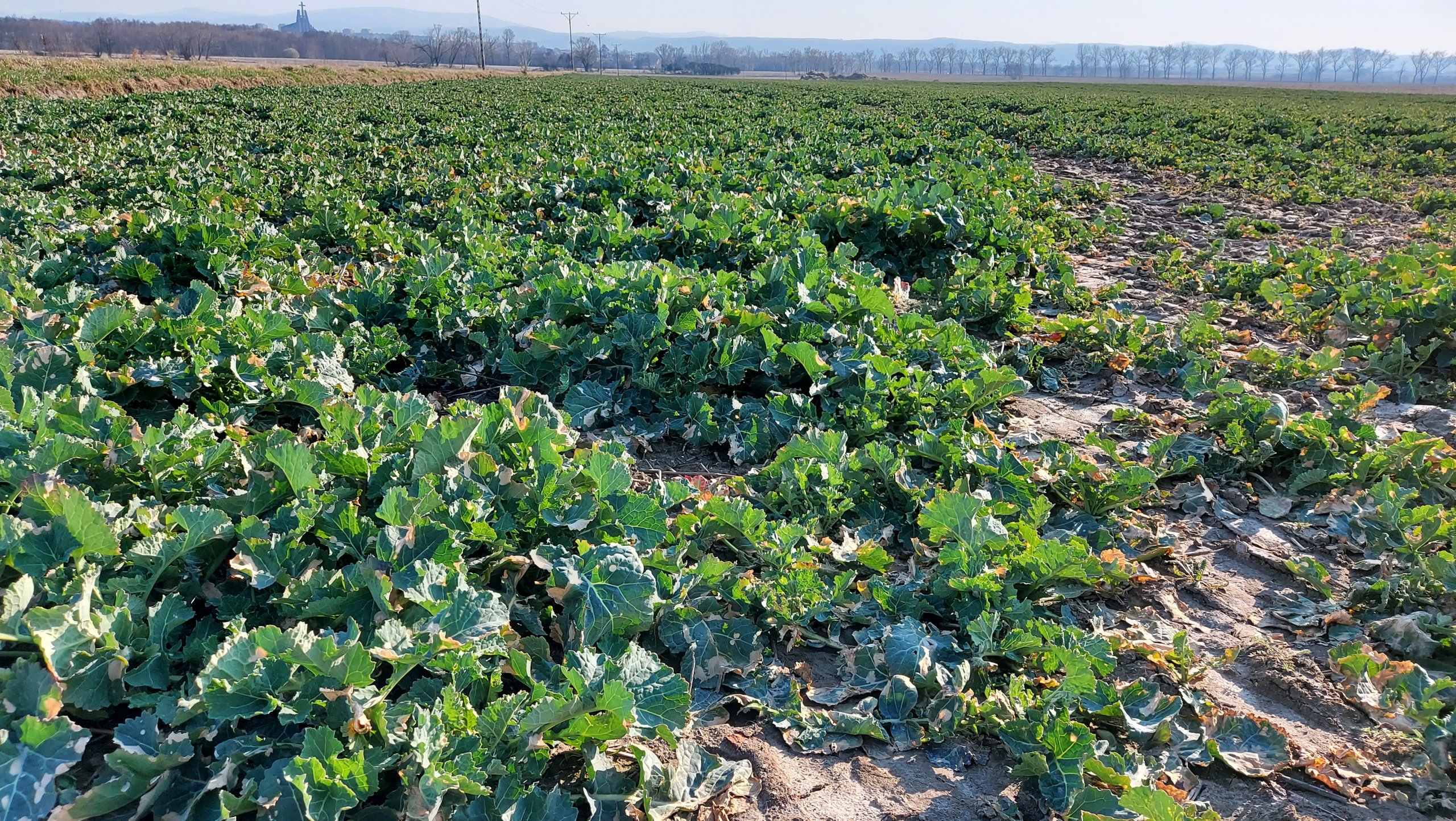

@marulekkjest sens to przesiewać? Ja zostawiam. Jak bedzie woda to wyciągnę 8 ton z tej działki - jest tu dokładnie 2.2ha, z czego tego gównianego rzepaku jakieś 30ar

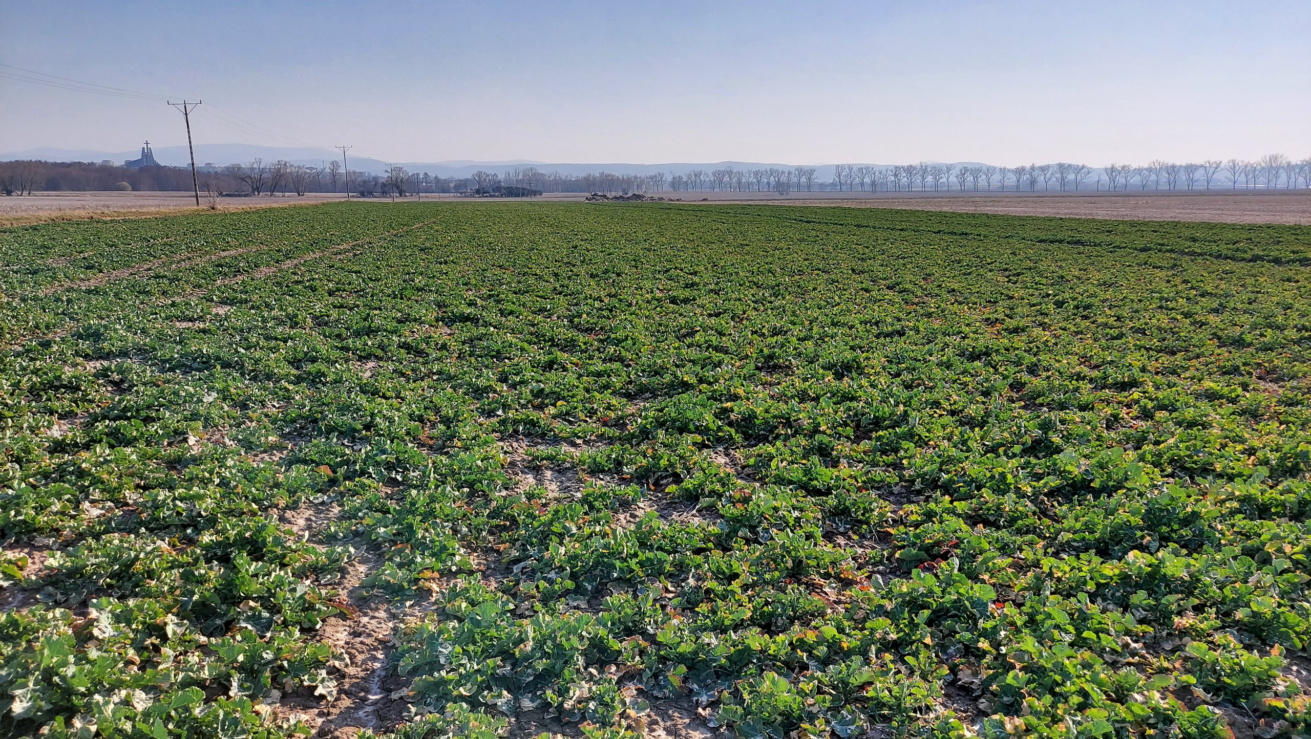

Przed chwilą, GRZES1545 napisał:
U mnie podobne rośliny, średnio 5-6cm
i jedziesz skracac?
