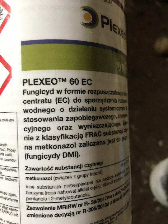

A ja na T1 planuje dać 0.35 l Toprex i 0.5 l Plexeo co powiecie na takie rozwiązanie?
0,35 toprex to dawka podstawowa/pełna na wiosnę, co prawda od niedawna, ale jednak, co chcesz uzyskać dodając 30g metkonazolu po za uszczupleniem w portfelu?
To ile byś dodał metkonazolu ? Jak ok. 40 gram to pełna dawka w caryxie wiosną
Edytowane przez majster545
Po co trzy triazole na T1 ??  Zastosowałbym tylko toprex (ew zamienniki) na T1, ale 3 triazole na t1 to przesada - to chciałem przekazać.
