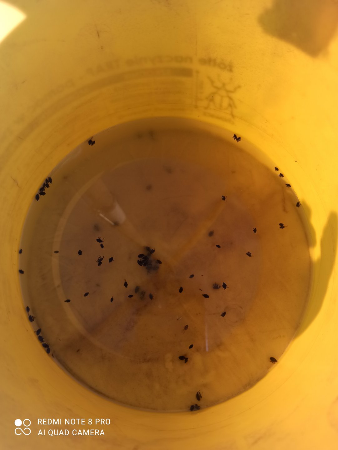

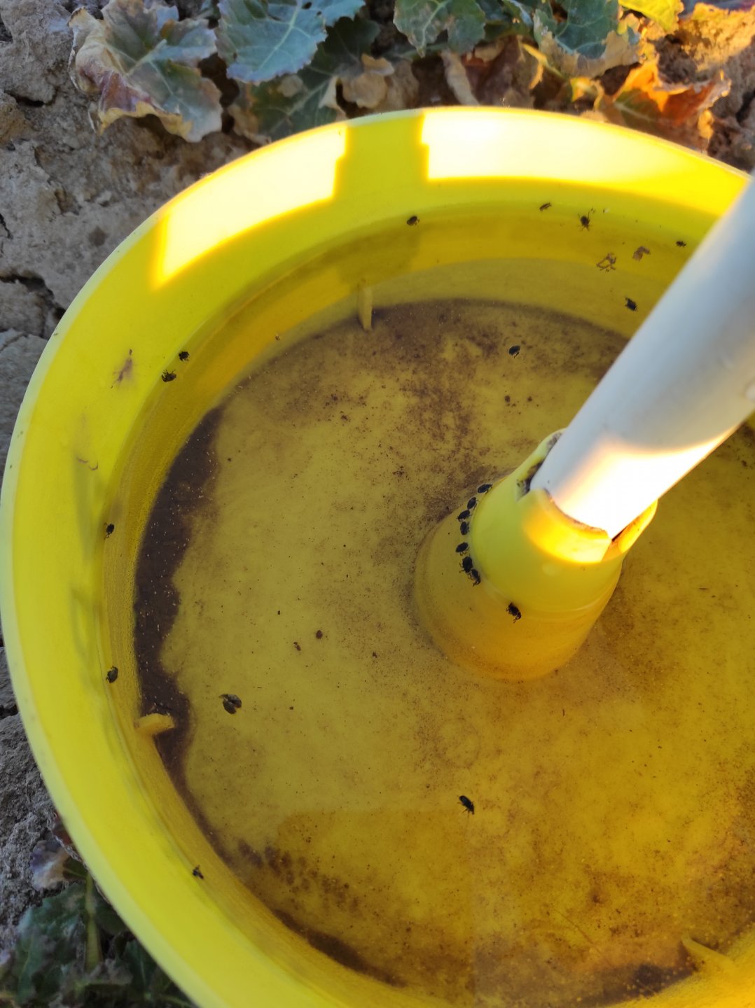

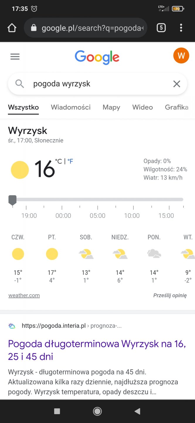

i co jedziesz na robaka czy czekasz w zwiazku ze zmiana pogody jaka idzie?
a z chowaczem nie jest przypadkiem tak ze pierwsze odłowione sztuki to osobniki zimujące które larwy zaczną znosicć dopiero po około 8 dniach z sredniaą temperatura 12 stopni?
Przed chwilą, Piffpaff napisał:
dorzucacie bor albo jakieś mikro do zabiegu na chowacza?
Tak, mikro bor I siarczan magnezu
Swoją drogą nie srajcie się tak z opryskiem przez pierwsze trzy dni chowacz robi tylko dziurki w liściach gdzie nie mają one żadnego wpływu.. optymalny termin według mnie na oprysk to piątek sobota
