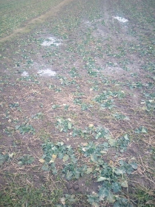

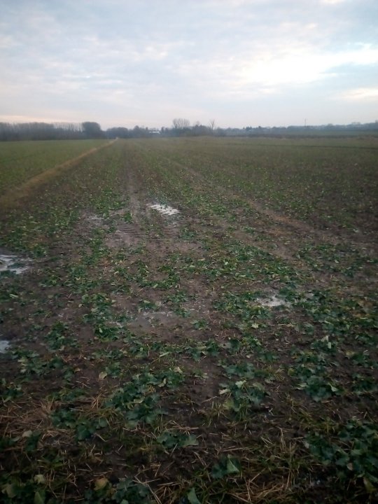

Jak liczyłem pi razy drzwi to około 2k/ha nakładu wyjdzie... Warto próbować? Jak się nie uda to powiem żonie że 50% to wina forumowiczów😝 czy ewentualnie likwidować i siać np pszenzyto jare?
Populacja czy hybryda?
Jeśli przeżyje do marca, to dałbym ze 140N, grzybówkę ze średniej półki, przypilnować robaka i te 2,5-3 tony może będzie. Skoro jesienią nie przesiałeś pszenicą, to teraz tym bardziej bym tego nie kasował bo z siewami jarymi to różnie bywa. Wiadomo, że 4 czy 5 ton nie będzie, więc trzeba nawożenie i ochronę racjonalnie zaplanować i coś z tego zostanie w portfelu.
