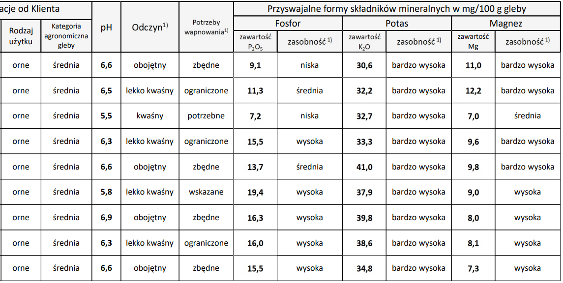

Skoro siejesz wapno magnezowe co 3 lata i jeszcze kizeryt, to magnez nie powinien sie mieścić w h=glebie , chyba skromne dawki
  • Root Admin
Wapna magnezowego idzie 3-3.2t/ha, ma 4% wapna więc koło 120kg MgO jest podane.
Jeśli chodzi o kizeryt to średnio daję 160kg na sezon, wiadomo rzepak znacznie więcej, zboża i kukurydza troszkę mniej. Więc mamy jakieś 40kg MgO,
Uśredniając to do 3 lat to wychodzi ok 80kg tlenku magnezu na rok na hektar. Czy to mało? Ponoć pszenica potrzebuje 5kg MgO na tone ziarna. Więc nawożenie mam na poziomie 16 ton :P Ale póki co zasobności niskie więc ma iść z nadmiarem :P Jak przeskoczę z zasobnościami magnezu na poziom wysoki to bede zmieniał pomysł na nawożenie.

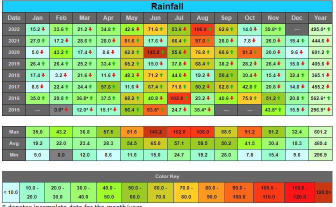

Poki co pogoda sprzyja. Jesień jest mokra dzięki czemu gromadzimy wode na zapas. Patrząc na dane ze stacji meteo i pamiętając co było to wydaje mi się ze mamy wody do maja. Na ten moment zakładam powrót do N na poziomie 200kg i tym samym grę na 4.5t rzepaku, ale do 20 marca jeszcze daleko więc zobaczymy jak to będzie.
