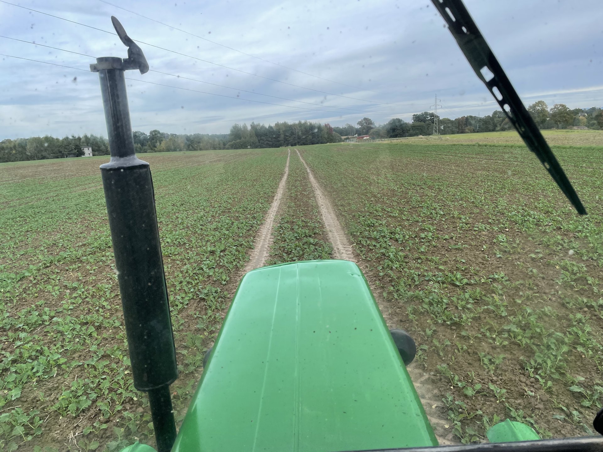

W tamtym roku miałem przeboje z rzepakiem bo przesiewny był 6 września i myślałem, że będzie kaplica z nim. Moim zdaniem uratowała go szybka regulacja Toprexem na 2 liść i ku mojemu zaskoczeniu plon był 4,6 tony z hektara (tyle samo co jak siałem rzepak terminowo ok. 23-25 sierpnia)
Zdjęcie wyżej jest z 16 października, to poniżej z  6 listopada.
