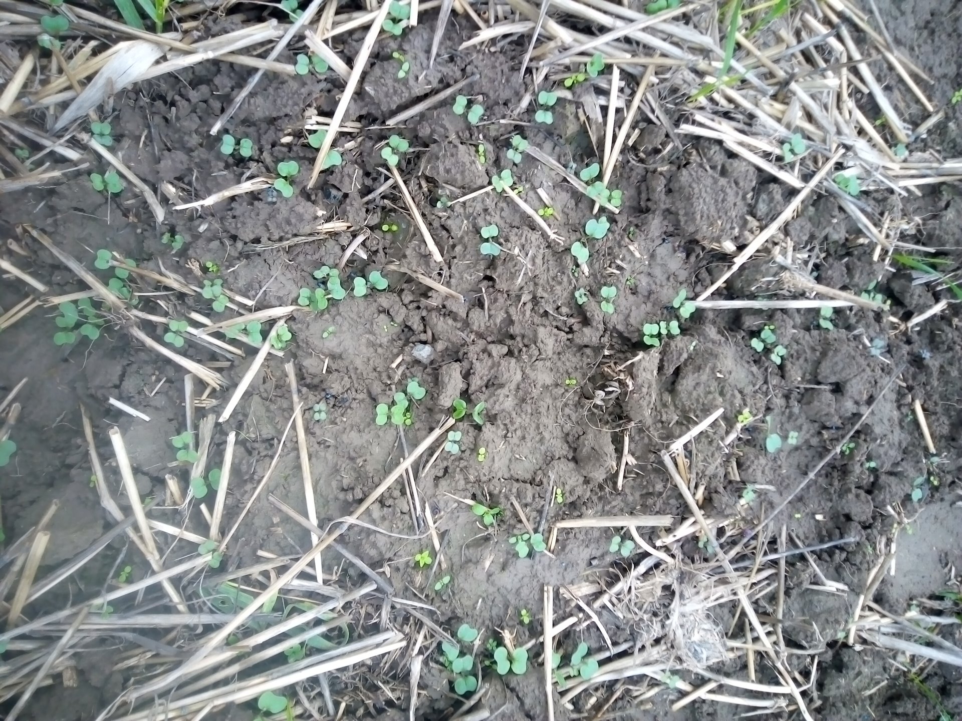

lukasz067 napisał:
Czym i w jakiej dawce zrobić regulacje takiego rzepaku
Jest zapewnie nie równy pewnie od 2 do 4 liści? jak tak ro ja kiedyś dawałem sam tebukonazol w dawce 0,5 l ha ale jak ma 4 liście to można zrobić mieszaninę tebukonazolu z metkonazolem lub caryx są różne kombinacje z caryx to tak lepiej skraca . Ale to jest twoja decyzja . może kogoś podpytaj co widział tenrzepak na żywo
6 minut temu, malinalbe napisał:
a ja zrozumiałem kolegę ze chce dać całą na jednoliścienne ja tak zrobiłem i rzepak przy hamowało
Ja bym dał toprex
18 minut temu, jacek37 napisał:
Ja bym dał toprex
Trafia się jeszcze rzepak w fazie liścieni i chce mu dać szansę bo nie mam zbyt dużej obsady na m2. 0,3 toprex i 0,3 tebu  będzie ok
