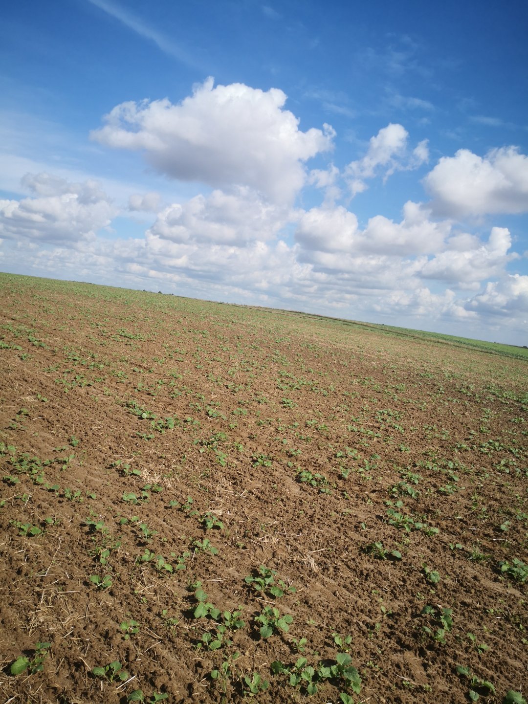

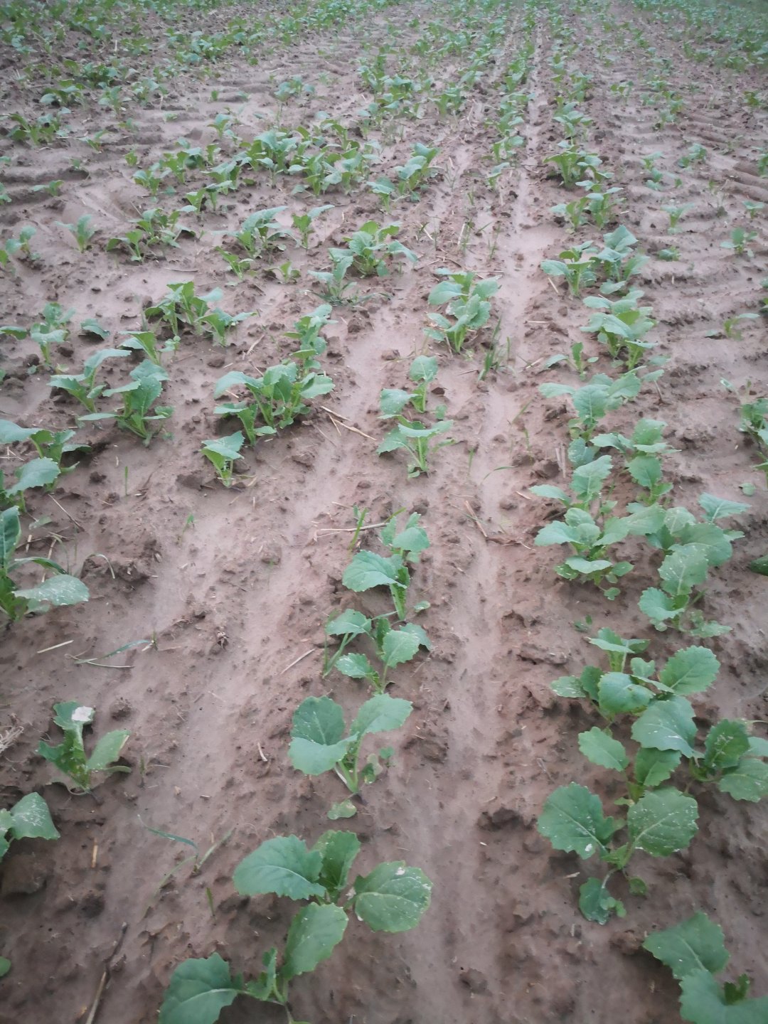

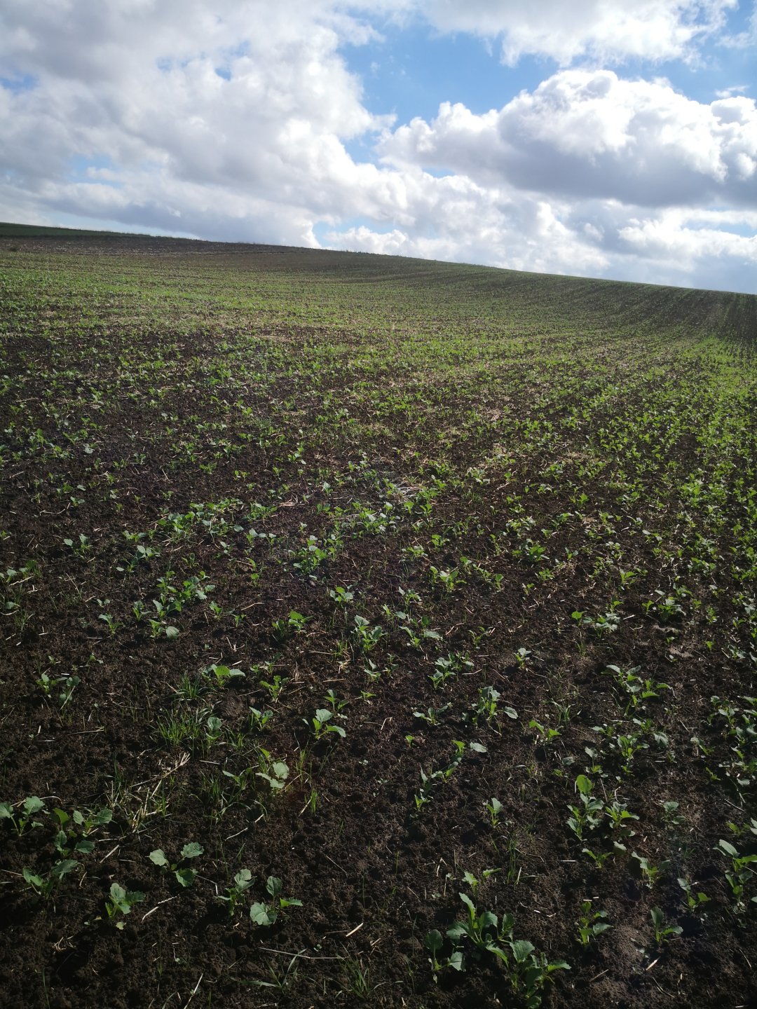

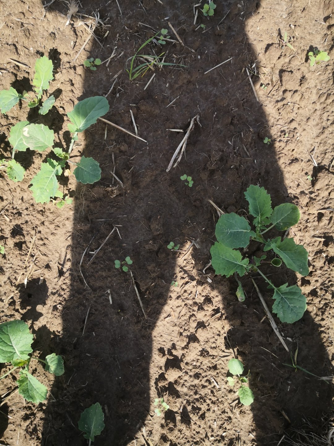

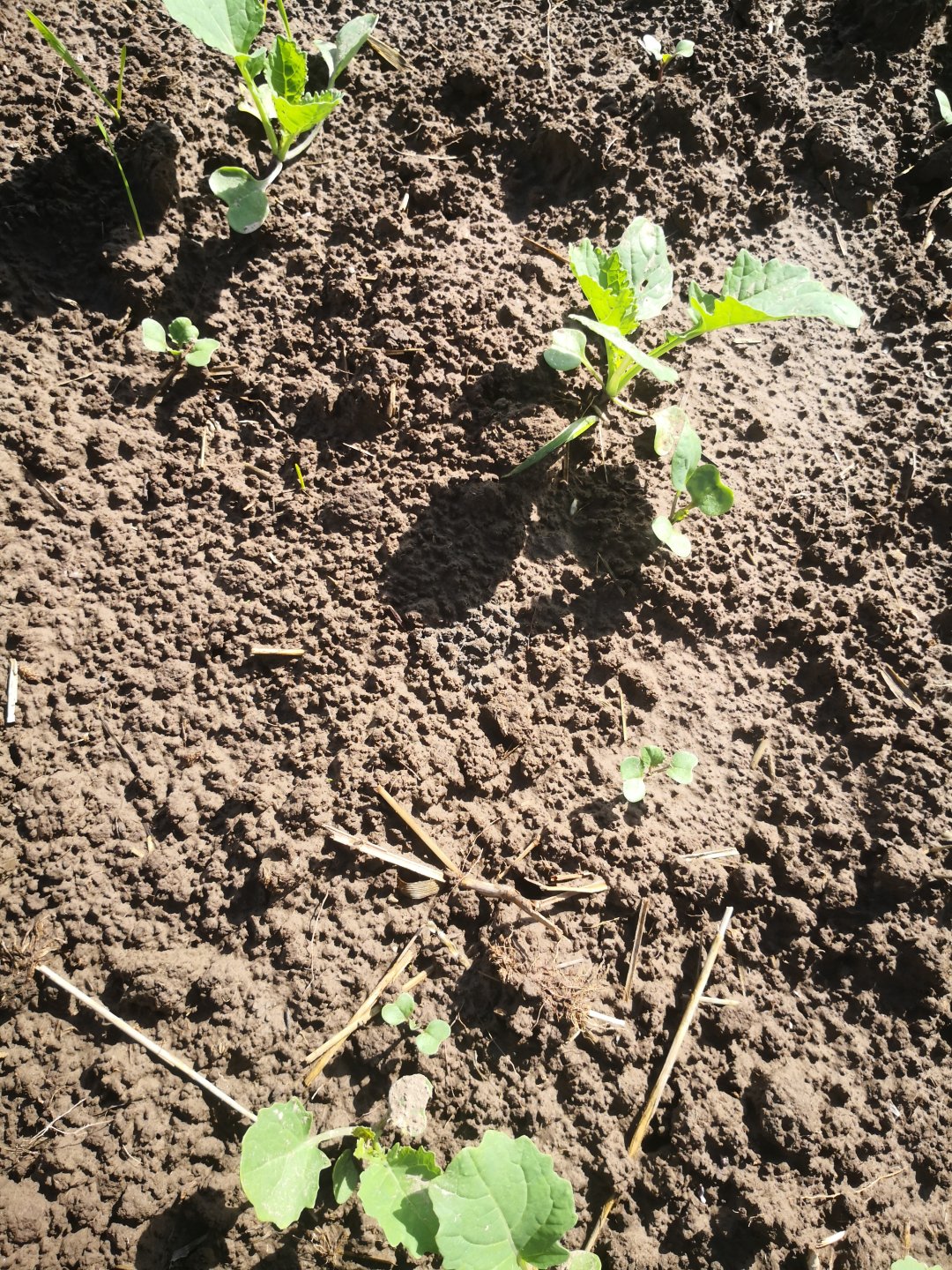

7 minut temu, Lukas3512 napisał:
Jak Ty to siałeś? Rozumiem jedne 3-4 liście i inne liścienie, ale tu 6 a tu liścienie? Może to samosiewy jakieś. Kiedy siew był?
19 sierpnia. Taka ziemia + susza po zasiewie przez 2 tygodnie.
No a co w tym dziwnego ,że jeden duży , a drugi dopiero wychodzi . Ten większy łapnął trochę wilgoci i powschodził , a ten dopiero wschodzi bo pewnie wcześniej miał sucho , dopiero teraz pewnie po deszczu wychodzi .
Poza tym ten rzepak na zdjęciu nigdzie nie ma 6 liści , co najwyżej 3 , i to nawet nie pełne
Ps sory myślałem że się odniosłeś do tego zdjęcia powyżej
Edytowane przez mysza103
Nie wiem gdzie widzisz zdjęcie tego rzepaku respecto088 bo nie widzę żeby wstawił foto, to fotka innego użytkownika
Edytowane przez Lukas3512
6 minut temu, respecto088 napisał:
O tak to wygląda. Tylko ten większy tutaj to średni. Są o wiele bardziej rozwinięte.
A jaka obsada tych większych +3-4 liście? Przewaga większych czy małych? Bo gdzieś czytałem że należy przy takim nierównym dać 0,3L caryx i gdzieś po tygodniu - dwóch poprawić np 0,5L caryx + 0,5 tebu jak już większość będzie +3liscie
Ja bym na to dał 0,3-0,4 caryx, żeby lekko wyhamować duże i nie przybić małych, a za jakiś czas poprawić. Zależy od pogody, nie wiem jak u Ciebie zapowiadają najbliższe dni bo w moim regionie, gdzie mam rzepak okolice Chełma ma być chłodny tydzień. Sama pogoda go przystopuje.
