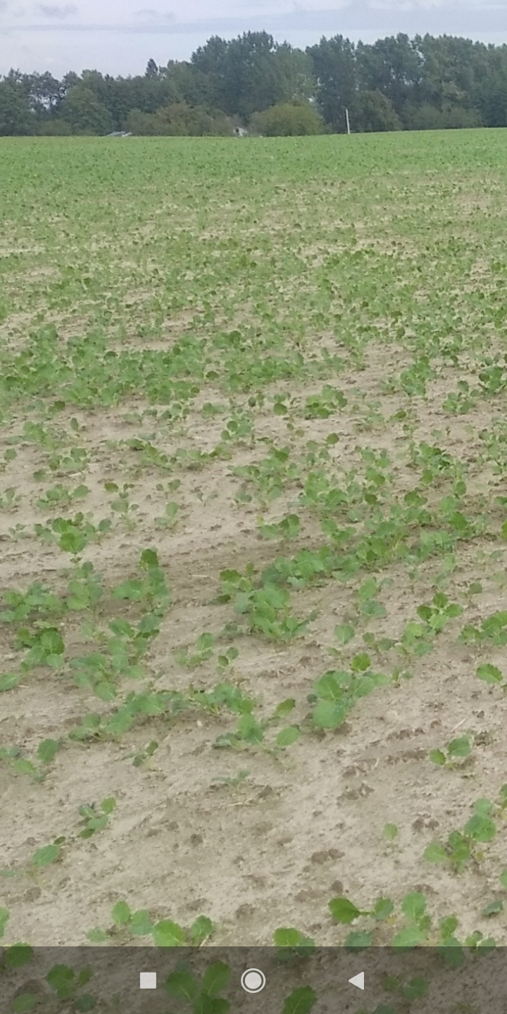

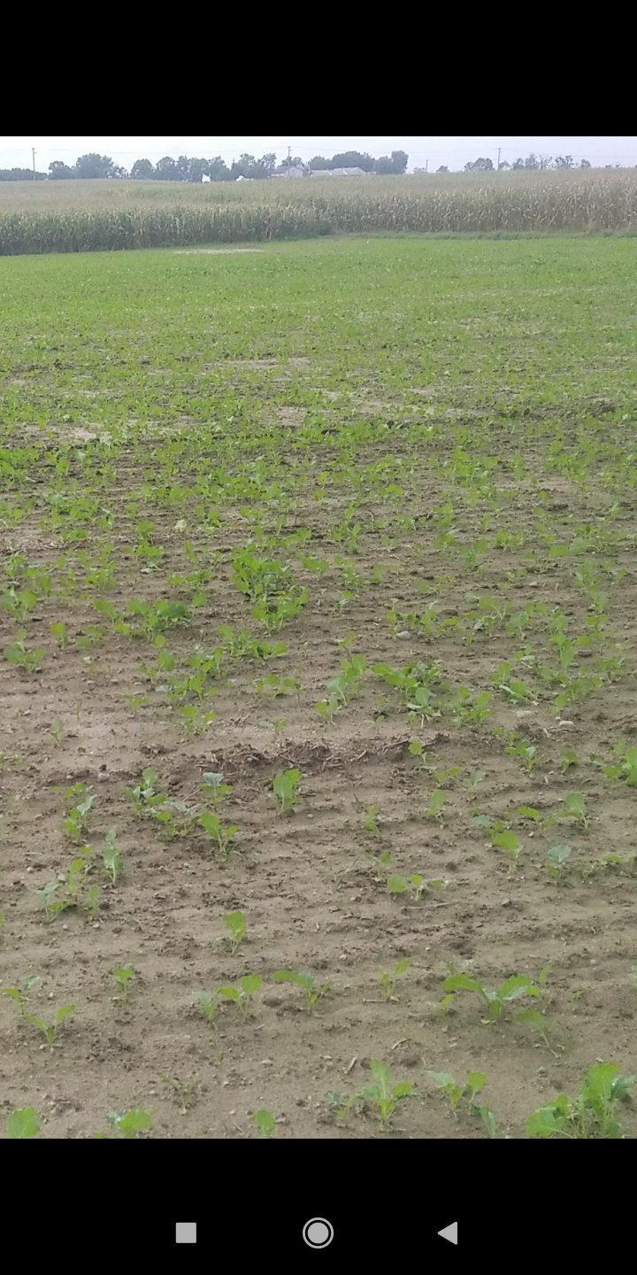

Mi Amazone D7 równo wysiewa , nie mam problemów . A ten rzepak na zdjęciach panie zostaw to .
Rzepak siany 17.08.  21 albo 22 przyszła pompa ok 50 l w krótkim czasie. Ale zaczął już wychodzić. Po kilku dniach ponownie dostał ok 50l. Teraz ruszył. Bez nawożenia PK. 100 kg saletrzaku dostał.
Ja sieje d7 i rzeźby zagęścić siew siałem co 2lejek i na podziałce siałem na 55 i wychodziło 2.9kg. A jak siałem co każda to podziałka na 25musiala być. Co do sprawdzenia to trzeba trzymać wałek co są kulka wyśmiewające i kręcić kołem jak w którymś momencie go zatrzyma to łożyska do wymiany. Można też do skrzyni wlać ropę żeby się trochę łożyska oczyściły a tym samym zapadki.

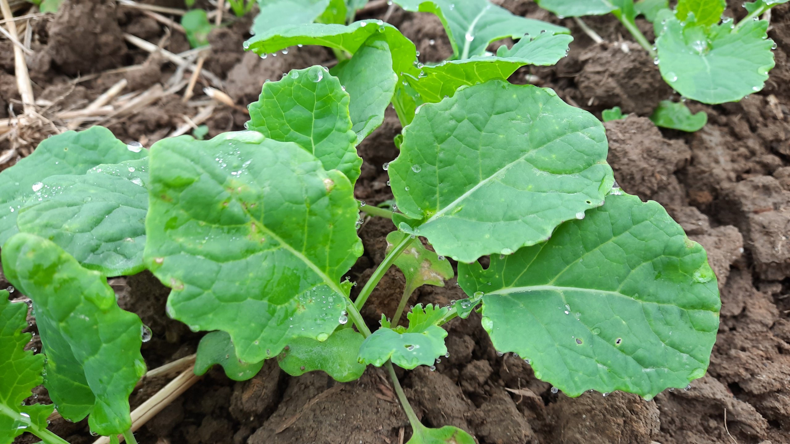

Proszę o podpowiedź. Rzepak ma 3 liście . Na liściach widać infekcje grzybową.  Nie był odchwaszczany.
Czy pierwsze zrobić chwasty Metazanex + Navigator   czy może fungicyd . Chwasty zaczynają się pojawiać jak i samosiewy pszenicy.
to robak a nie grzyb :P

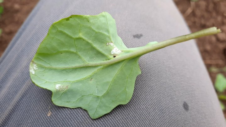

Yacenty, dziękuję za odpowiedź. liście z góry wyglądają jak na foto natomiast od spodu pojawia się taki biały nalot. trochę podobny jak mączniak  na zbożu.
  • Root Admin
Moim zdaniem - na 95% to są jaja żerujących owadów, ale wybacz za słaby jestem w te klocki żeby powiedzieć który to jest szkodnik. Zacząłbym od poczęstowania ich porządną dawką śmierdziela, a później się martwił o choroby grzybowe
