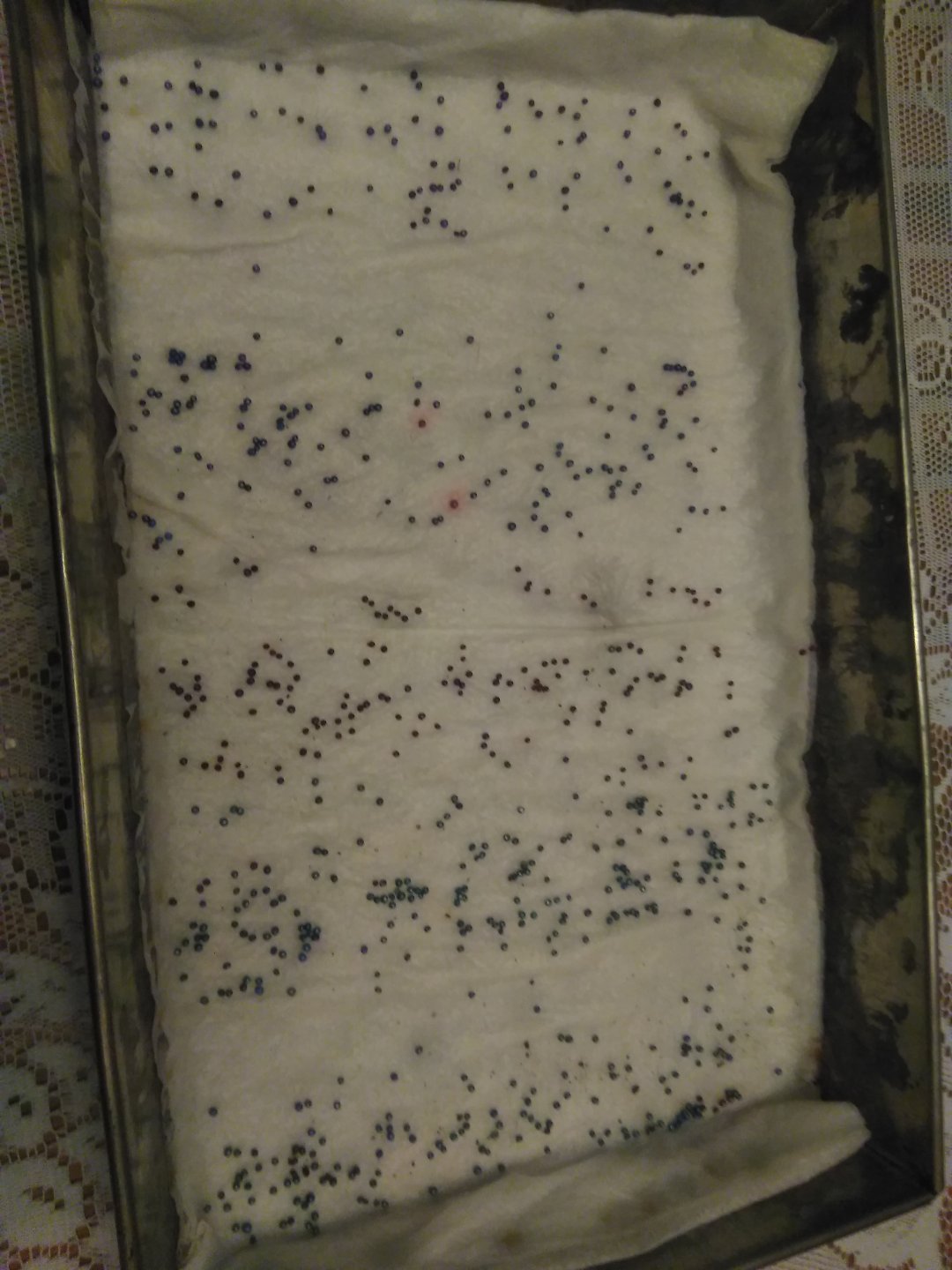

Co roku zostawało coś tam nasion po siewie i się to wieszało w worku w suchym miejscu z każdego roku i odkąd zacząłem siać rzepak to z każdego roku trochę zostało w sumie z 5ostatnich lat jest tych nasion 8,4 kg . Więc dzisiaj zrobione zostało badanie siły kiełkowania , i tak od lewej strony 5 letni Sensei , następnie 4 letnia Kuga, następnie 3 letni Architekt - swój , następnie 2 letni  Architekt , i na końcu z tamtego roku Dk Excitet. W każdym zdarza się inna swoją odmiana co było dosypywanie żeby nie brakło .Ciekawe jaka zdolność kiełkowania utrzyma ? Szczególnie te najstarsze nasiona . Jak wyjdzie dobrze to będą zmieszane i zasiane na jednej działce 2,3 ha . Za 2 dni powinno być widać czy wschody są w miarę czy nie bardzo spacer.pngspacer.png.
Edit.  Sory  zdjęcie jest deko na odwrót i nie od lewej są te odmiany , tylko od góry w dół
Edytowane przez mysza103
