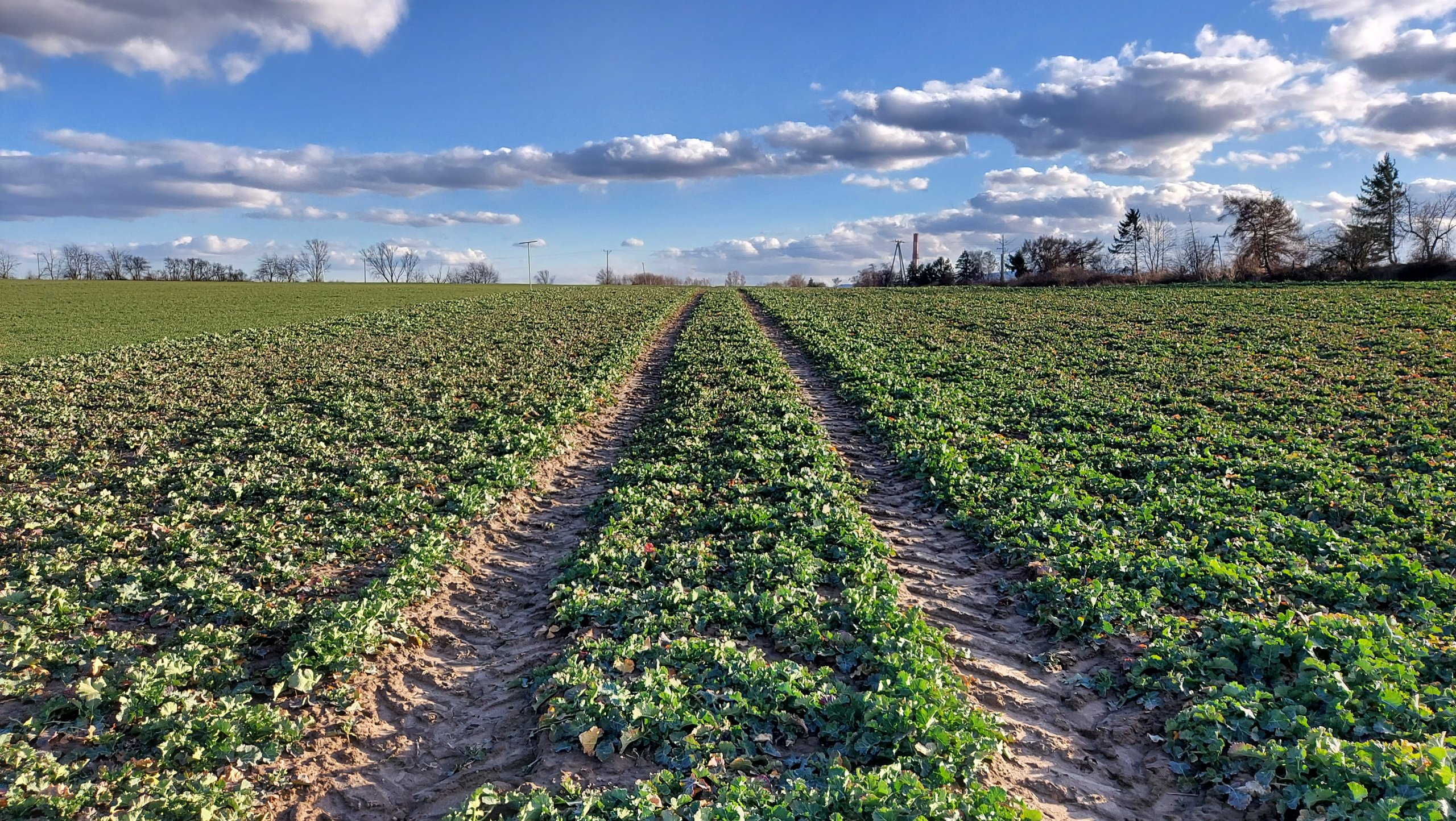

1 godzinę temu, mysza103 napisał:
Podawanie siewu rzepaku w kg nic nikomu nie daje , lepiej podać ile jednostką się obsiało , albo jaką obsadę się zakładało wysiać , bo 4 kg rzepaku to się wydaje bardzo dużo , u mnie siejąc jednostką 3,7 ha , to wychodziło nie całe 2 kg na hektar . A ten rzepak co jest na zdjęciu to wydaję się bardzo dobry ,
Jednostka jakąś lekka była. Odmiana diuk i kawałek princeps. I widzę że princeps już wystartował bo środki zielone a diuk wolniej. Z paczki miałem wysiać ok 2,9  ha max

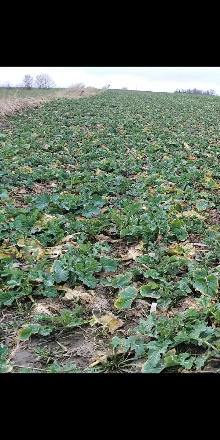

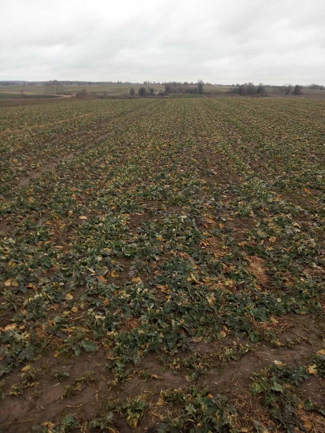

1 godzinę temu, Nh89 napisał:
Zdążają się takie place. Widać że większość tych chwastów obumarło. Cześć puściło kwiaty i schnie. Czy to fiołek jest /był ?
Moim zdaniem jest to tobolek/tasznik sam mam z nim problem i zastanawiam się co robić?
Czym zwalczales  na jesień?
Mam tak na jednym polu ok 2ha. Wszędzie dawałem 0.3 l navigator i 1.7 l metazanex. Większość jest ok. Tylko tam puściło. Na co by zmienić te środki ? Macie coś sprawdzonego ?

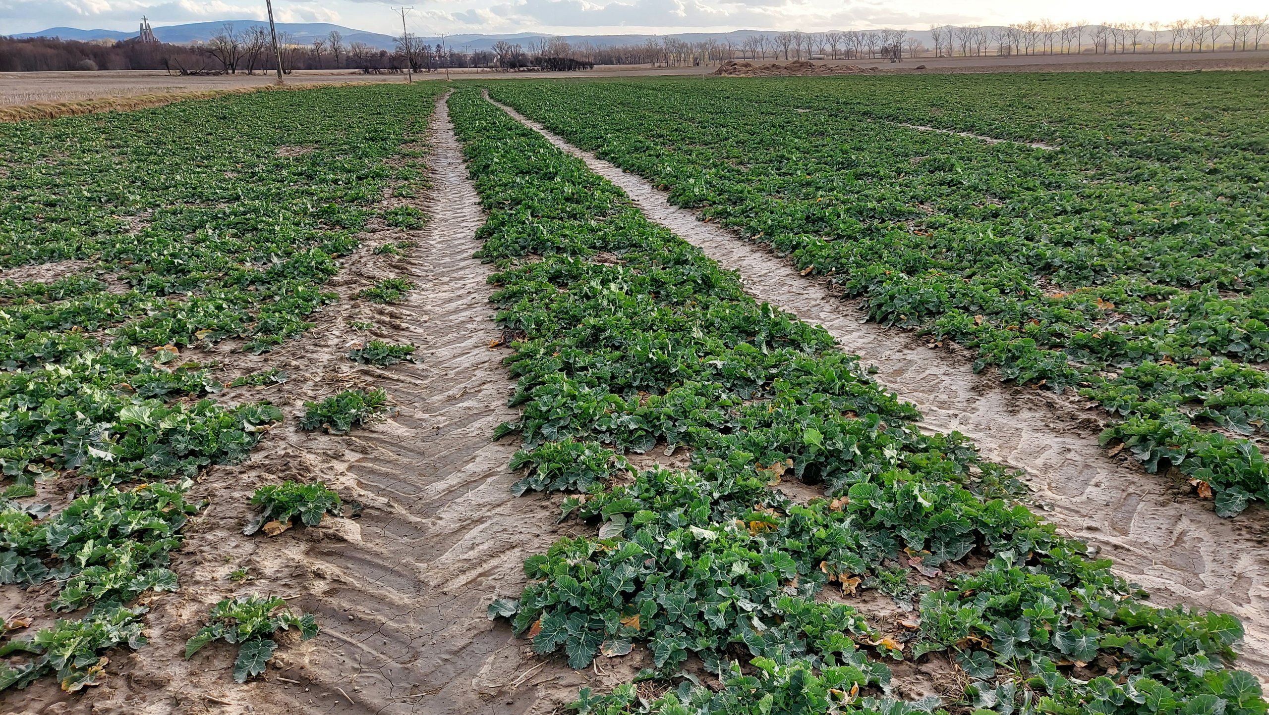

e tam, u was więcej wody i chyba mniej takich mocnych wahań temperatury - typu w dzień 20 a w nocy -3
Mniej wahan ? Wody to jak wszędzie. Tu jest 5km dalej nie ma
To też, ale u mnie góry i do tego ściana wschodnia wieje oraz zróżnicowane terenu od I klasy aż do V. Widać to po roślinach gdzie były osłonięte to ładne zielone a gdzie nie to fioletowe przepalone końce. Ale rzepak pierwsza klasa.

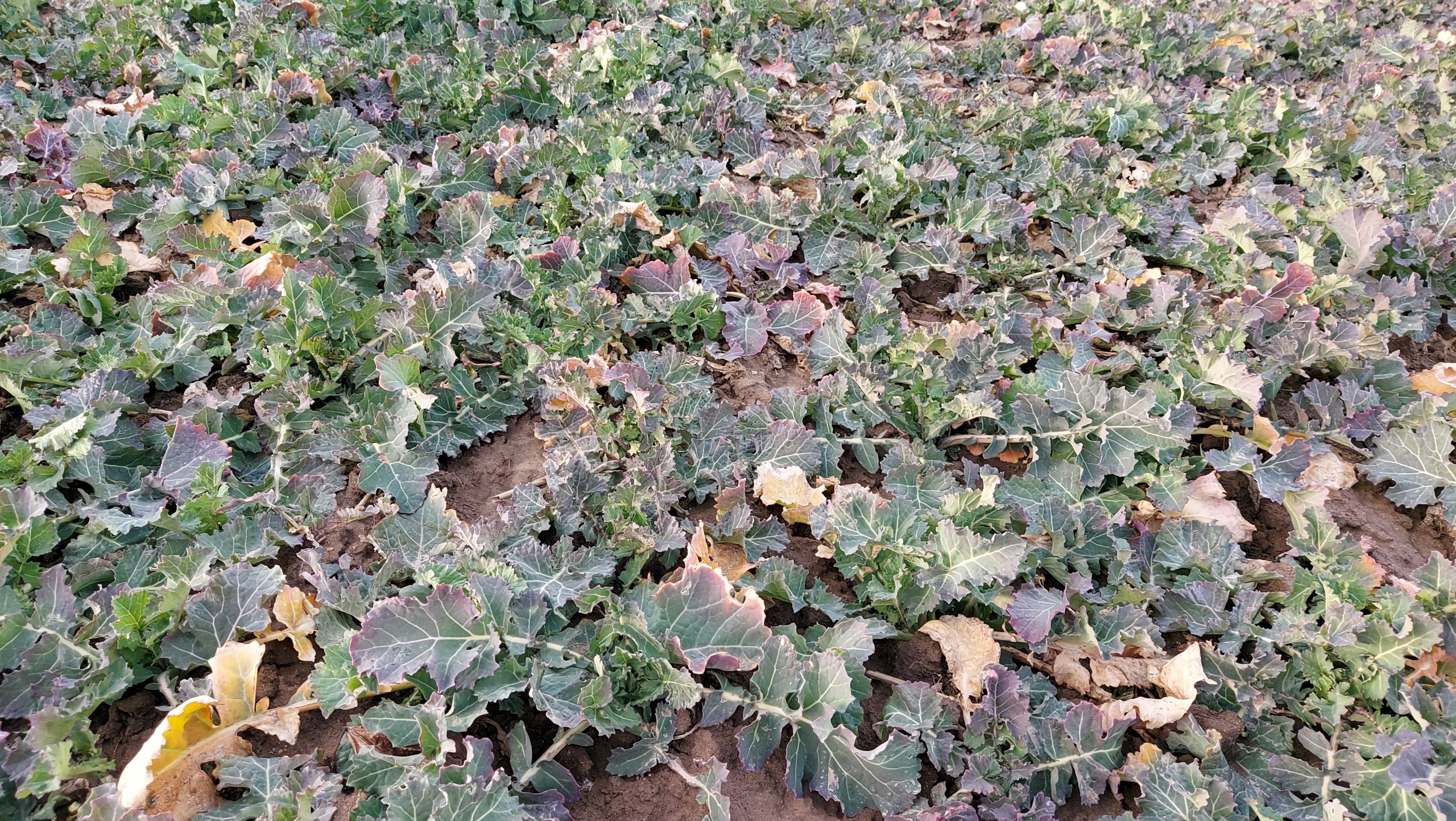

Czym zasilić rzepak na liśćie fioletowe
poczekać na ciepło lub jeśli koniecznie chcesz to fosforowy Yara Kristalon Żółty ale to jak ciepło będzie...

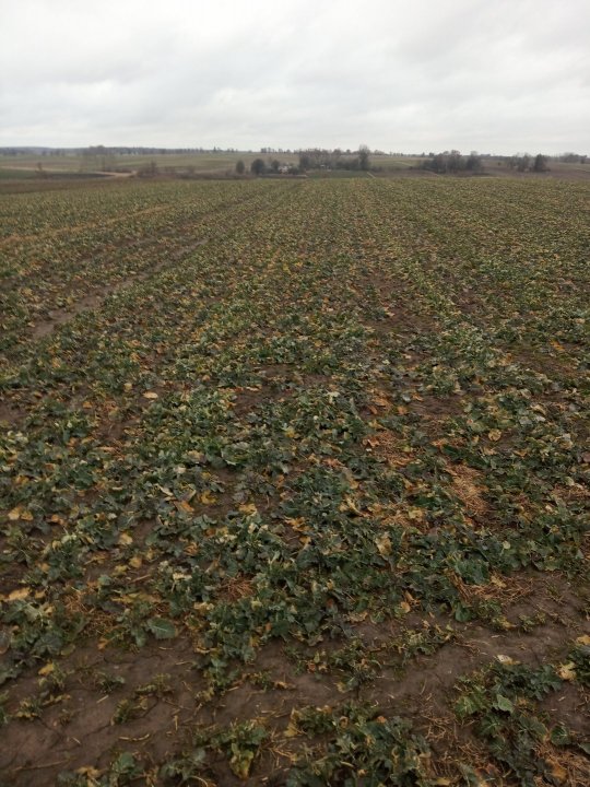

4 godziny temu, Damianek20 napisał:

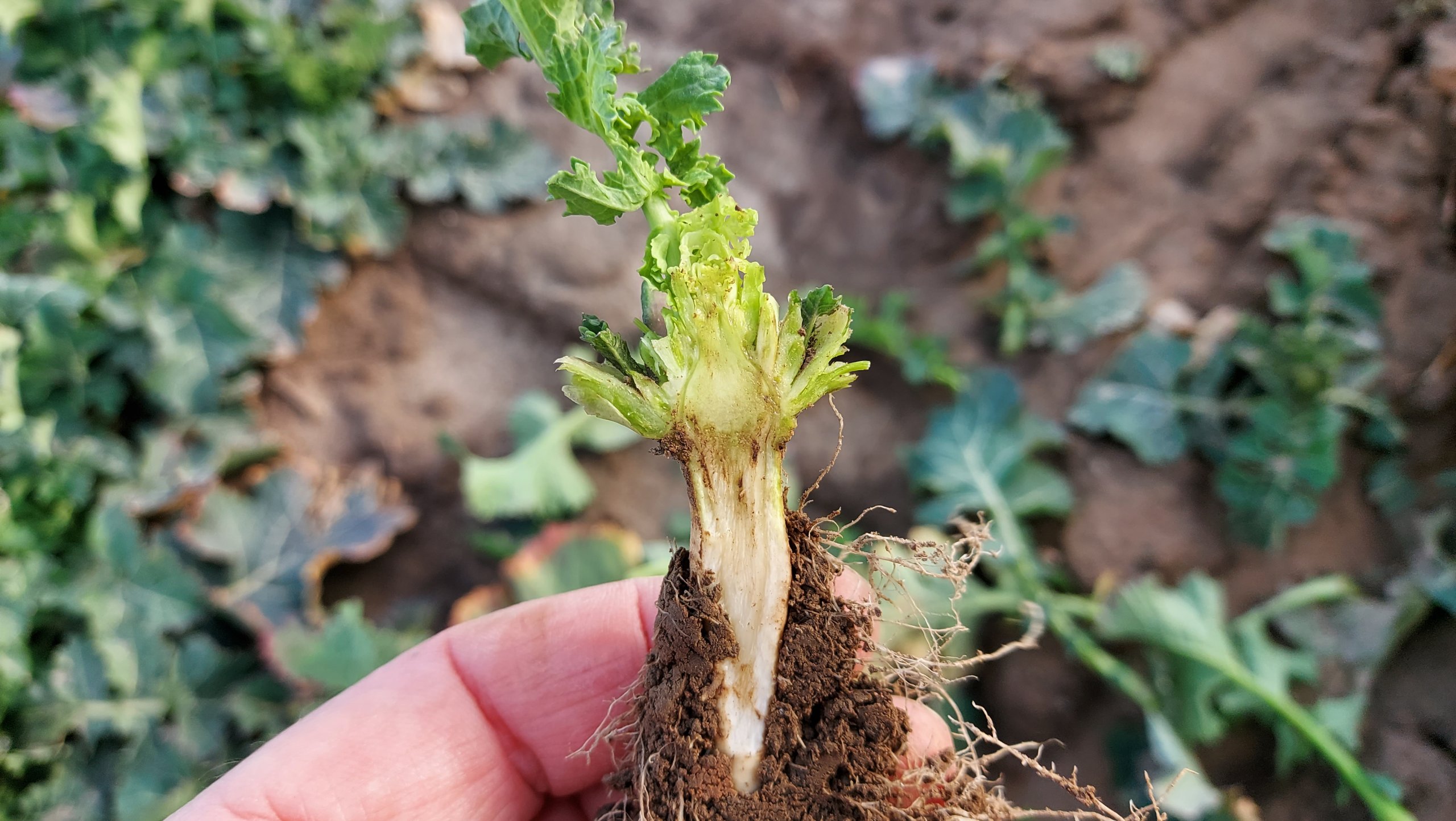

U mnie bida z rzepakiem, śmietka uszkodziła go mocno to jeszcze przy mocno go skróciłem na jesieni. Ci co odpuścili u mnie skracanie to rzepaku duże ładne. Siałem 3,5 -4 kg obsada też d*py nie urywam.
co Ty chcesz od tego rzepaku, bardzo ładny rzepak, obsada jak i rozwinięcie roślin, teraz tylko azot i bez dużej regulacji fungicyd ...
to wyrośnięta rozeta tasznika lub maku ale widać kwiaty w jednej rozecie tasznika więc na 90% tasznik
Zgadza sie tasznik ,nic nie robić on jest uszkodzony przez oprysk
Damianek , rzepak jak zaczyna kwitnąć to pobiera azot z liści , później łodygi, siej jak najszybciej, wyrwij kika i zrób zdjęcie korzeni , ale on nie jest taki zły , jak ty piszesz
Teraz nie będzie kiedy iść . Jak wyrywałem to główny objedzony i z boku puszcza nowe. Nie wszystkie są i w miarę całe. Ale są takie krzaki że na górze zielony jeszcze a korzenia głównego i po boku brak, myślę że z tydzień i pokaże się której padł całkiem. Na razie do 1 marca strach siać nikt nic nie rusza tylko sąsiad na szybko złapał siatkę
on może być tylko fioletowy z powodu mrozu ale nie zwalczony lub w trakcie zwalczania, obserwować trzeba czy będzie kontynuował wegetację czy zamierał...
Może i jest uszkodzony przez oprysk ale moim zdaniem jak do tej pory nie zdechł to na wiosnę odbije
On rzepakowi nie zagrozi , dobry rzepak , miałem kiedyś bardzo mocno pgryziony korzeń główny 5-10 cm , boki popuszczane 3,5 tony było, tylko 100 N to troszke mało 130 N to takie minimum, a najlepiej 180
