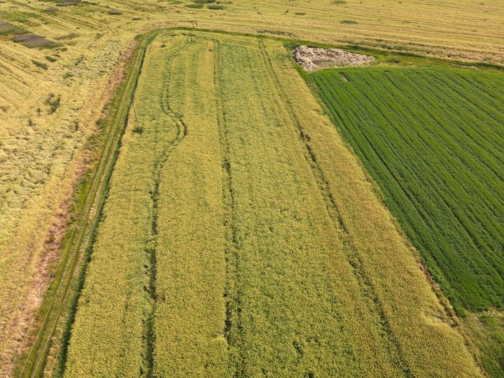

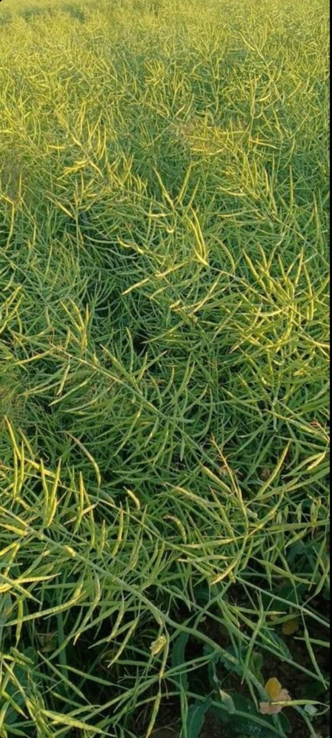

Ile taki rzepak może jeszcze pociągnąć dni do żniw mając suszę i upały , do 10 lipca raczej nie doczeka , drugie zdjęcie na tle roślin na uwrotach , gdzie rośliny są zieleńsze
Skoro juz taki żółty to susza mu wielkiej krzywdy nie zrobi im zieleńszy tym bardziej ucierpi
4 godziny temu, Neveragain napisał:
Skoro na uwrociach są zirlensze tam gdzie są omijali to cos spieprzone w zabiegach.
3 godziny temu, VonVegans napisał:
Nic nie spieprzone.na uwrociach nawozu wiecej
Po prostu na uwrociach powschodził dobre 3 tygodnie pózniej
@miwigos oczywiście całe rośliny nie są takie , tylko górne łuszczyny , ale na zdjęciu daje taki obraz jakby były całe rośliny takie

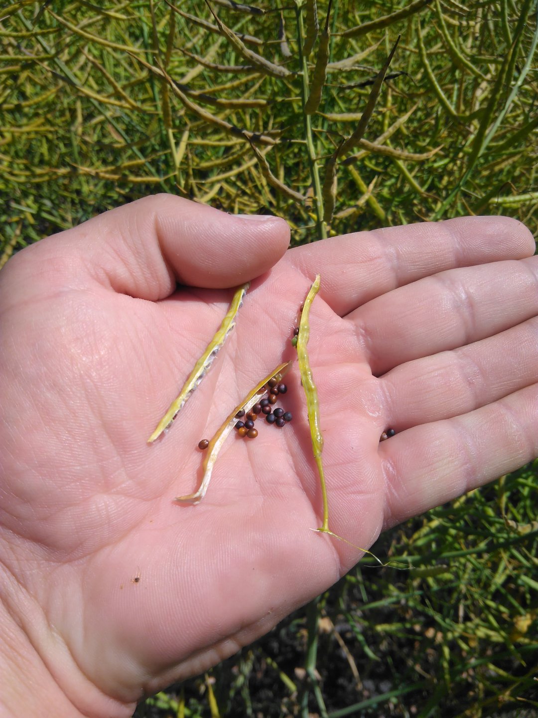

@Marl Przecież te nasiona są jeszcze nie dojrzałe , a to raczej normalne że nim nasiona będą czarne to muszą przejść przez parę kolorów , a nie że z zielonego jest cyk , i już jest czarny

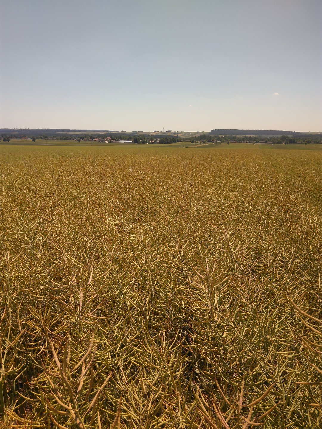

Oczywiście, że nie są dojrzałe więc wiele zdarzyć się może. Z mojego niewielkiego doświadczenia z rzepakiem, gdy są takie upały to niestety zasuszy rośliny na gorszych stanowiskach. Nieraz miałem sporo takiego brązowego rzepaku na przyczepie i na wadze zawsze lżejszy. Szkoda bo zapowiadało się nawet nieźle z rzepakiem a jak 2 tyg będzie z upałem to niestety może być problem 3 tony/ha osiągnąć :/
53 minuty temu, dzidzia202 napisał:
Ja też liczyłem na 3+, ale patrząc na pogodę będę zadowolony z plonu powyżej 2,5tony.
Jakie działki? Piach czy glina? Na glinie może nie będzie tak źle. U mnie zielony na mocnej glinie, susza i z tydzień upałów. Z kolei owies na piachu to nie wiem czy wgl kosić czy talerzówka... wszystko spalone
Mam w tym roku od 4a do 5b ale też puki co niby jeszcze mokro wszędzie jest w lanie po liściach też widać że zdrowe łodygi zielone. Ale jak na niego patrzeć to mam mieszane uczucia w tamtym roku rzepak wyglądał dużo lepiej i sypał 3,6t ale działka dziewicza na rzepak. A i obawiam się że po tych upałach jak przyjda jakieś ulewne deszcze albo grad to wesoło może nie być. Dla przykładu w tamtym roku nie było znaczenia czy kosiłem rzepak czy pszenicę z ha było tyle samo. Tak mi omlucilo zboże i położyło.

Podobnie jak ja z tym że ja mam na glinie. Typowa kabana. Mój jest rzadki i niski... zakłepało na jesień i potem gonił całą wiosnę. Nic nie było, gołe pole a pole teraz takie jak na fotce. Na cuda nie liczę ale cichą nadzieje mam że za bardzo nie oberwie na upale. Póki co nie widzę objawów ale czas pokaże

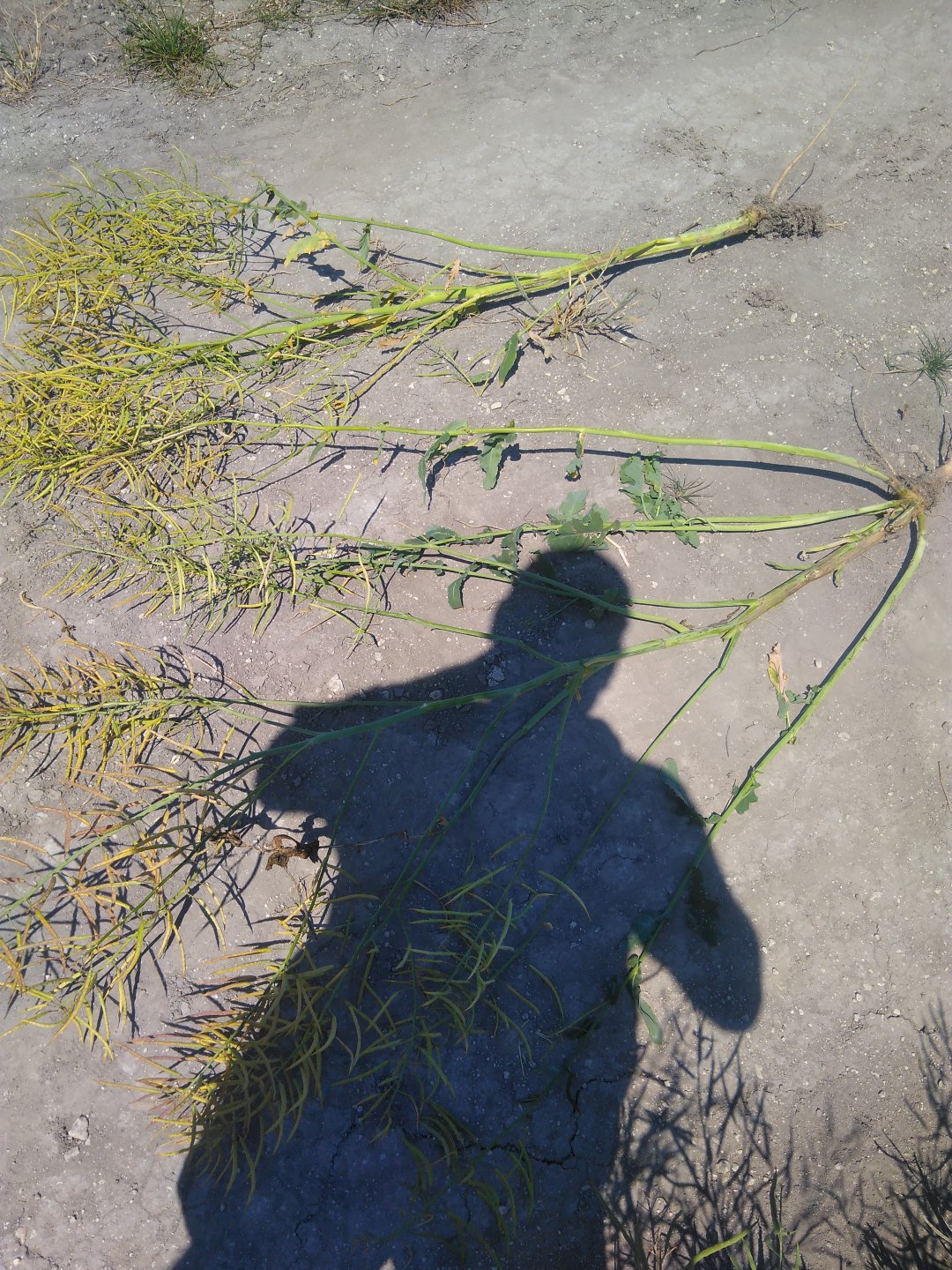

Plon wyliczyłeś za***isty , ale mam inne pytanie , tak gęsto siejesz rzepak czy coś innego , bo delikatnie mówiąc 190 łuszczyn na 1 roślinie to że tak powiem straszna bida z nędzą . Ja osobiście jakoś nie mam ochoty na liczenie łuszczyn , ale jak mi w tamtym roku szacowali szkody , to na 7 roślin przypadkowo wyrwanych z łanu z różnych miejsc , to najmniej ile naliczył łuszczyn to 436 . Na niektóróch roślinach to pod 100 łuszczyn to przypada na pęd główny

To było w tamtym roku ale na pewno było więcej niż 15 szt/m2 , a w tym jest od ok . 10 do ok. 30sztuk , ale że mnie zaciekawiłeś tym , to upał nie upał , zaraz się zbieram i ze 2 rośliny wyrwę i policzę

Ten od dołu 486 łuszczyn , a ten na górze 417 , po parę łuszczyn się pewnie poobrywało jak wyciągałem rośliny z łanu , Ala liczmy  tylko te co są , to wynik jest taki. Obsada na tym metrze z którego było wyrwane ok 20- 22 szt/ m2 mniej więcej na ile było to możliwe policzyć od dołu
 PS.  Jeszcze taka ciekawostka , jak liczyłem te łuszczyny , to tak żem se ręce upaprał jakbym w miodzie mieszał . Niby tylko roślina , a też swój rozum ma , i żeby się obronić przed tymi upałami , to tyle soków puściła na wierzch że jak by ją ktoś miodem wysmarował , i już to słońce jej tak nie upala jak by była taka normalnie sucha
