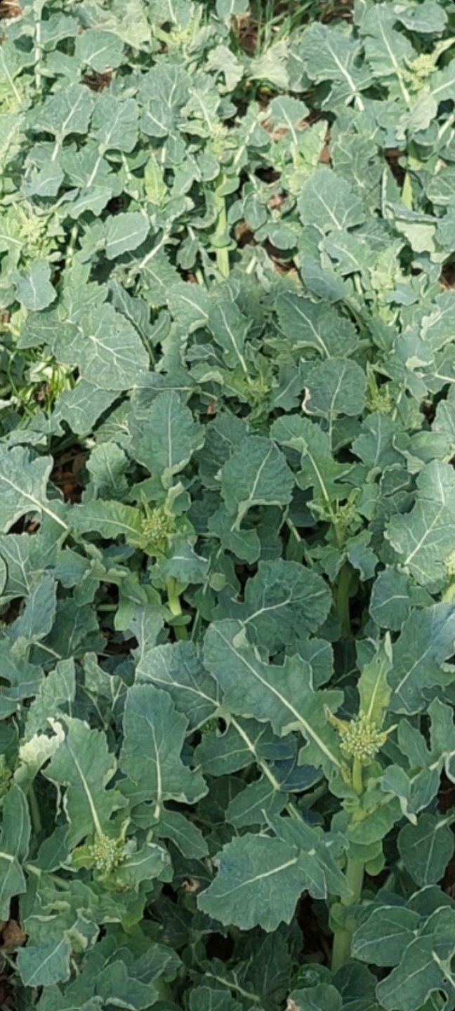

Zrobiłem wczoraj wieczorem trzecią już próbę uwalenia słodyszka. Tym razem weszły inne substancje niż w inazuma...  Deltametryna + cypermetryna...  więc no może nie jakoś super wybitne ale to było pod ręką na teraz... nic innego nie było. No i spadło go z 50 % tego co było. Miejscami pola czyste, miejscami siedzi z 3-4.  Nie na wszystkich ale tak co 10 roślina. I chyba się poddaje póki co z walką z tym...  jakiekolwiek próby osiedlenia się innego robactwa zlikwidowane a to to ja nie wiem...
Ps. Zdjęcie z przed kilku dni. Już większy dużo. Pierwsze płateczki się pojawiają
1 minutę temu, STIG13 napisał:
Skoro jest w dużej mierze odporny na cypermetryne i deltametryne to jak miało działać dobrze?
Tylko to było na już.  Chciałem coś lepszego bo miałem świadomość że to jest takie jakie jest na tego szkodnika ale u mnie nie jest tak prosto z środkami na już. Z drugiej strony czekać nie mogłem aby przyszło bo pilny wyjazd i tak wyszło.
Perytroidy są kontaktowe więc pojawia się pytanie jakimi końcówkami pryskales?
Pamiętam że kiedyś mieliśmy dodatkowy komplet dysz wirowych, robiły piękna mgłę i środek dostawał się wszędzie, tylko warunkiem był brak wiatru.
Teraz jeśli pryskamy coś co trzeba dobrze pokryć środkiem kontaktowym dajemy żółte końcówki, 5atm i obowiązkowo adiuwant typu Flipper czy silwet Gold, które pomagają kleić się środkom nawet pod liśćmi.
