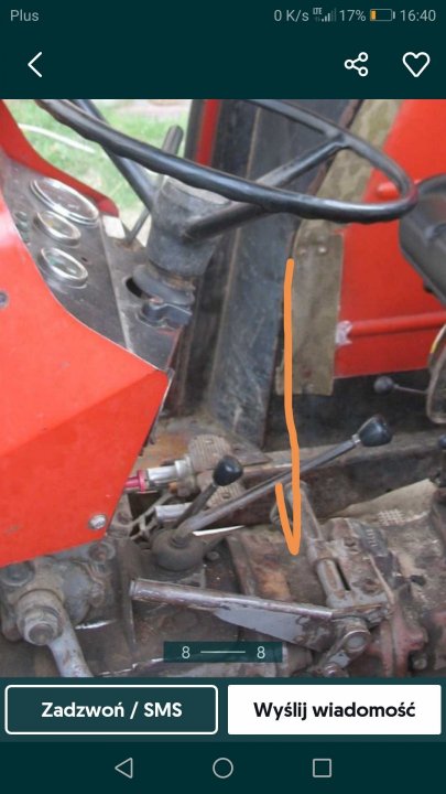

Minus MF to brak możliwości używania hydrauliki i podnośnika (trzeba wajchować pod siedzeniem), a poza tym to wygrywa z 3p.
Da się to prosto przerobić, dokładając kolejną sekcję hydrauliki i podnośnik działa nam jak w C-330 i jednocześnie wtedy można korzystać z podnośnika, to wszystko na położeniu dźwigni pod fotelem na hydraulikę. Po przełożeniu na podnośnik możemy sterować podnośnikiem za pomocą oryginalnego rozdzielacza ;)
