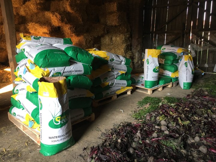

44 minuty temu, yacenty napisał:
Było ok, materiał też spoko.
A powiedz jak dojechała?
Auto z windą?
Z hds?
Długo czekałeś na dostawe?
Jesli mozna wiedziec to jaką odmianę wybrałes? Brałes dodatkowo Systive? Warto?
Edytowane przez Cheesburger
  • Root Admin
Panie kochany, nie pamiętam. Ale nasiona zawsze jadą autem z windą. Ja najczęściej prosze kuriera żeby mi zwalił od razu na moją przyczepę. Stawiam przyczepę z boku, kurier ma cofnąć pod moją przyczepę, otworzy tył i przejeżdża wózkiem na moją przyczepę. Po co mam to zwalać i ładować od nowa.
