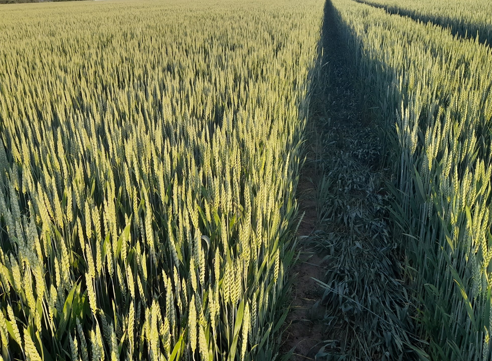

Kurcze, objechałem pola i wlazła skrzypionka niby nie dużo ale jest ;/  Jak myślicie, zwalczać czy dać spokój i nie deptać?
Ścieżki masz? Jaka to odmiana no szkoda deptać jak ścieżek brak a robala niewiele.

co to za rolnik jak nie ma ścieżek technologicznych ?
metkonazolu 1 litr -ostro, ja dałem po 0,6 metkonazoli i tebukonazolu ,wyszło 92 zł
Ścieżki mam ale się mocno zwęziły teraz, koła 420  z przodu więc straty będą pewnie podobne jak po robactwie. Odmiana KWS Emil.
Jak są ścieżki to jak moża zniszczyć 2-3 tyg, temu nie pryskałeś
Nie wiem sam co robić, pryskałem  3 tyg temu i od robala też pryskałem z T2 , przemyślę sprawę.

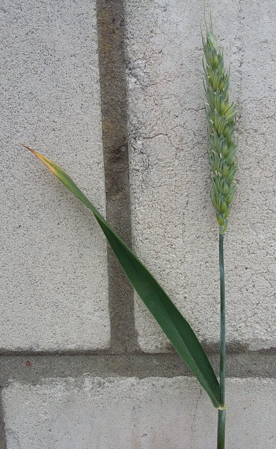

Koledzy, macie jakieś pomysły dlaczego po T2 (poszedł elatus era 0,9l) na liściu flagowym są przypalone końcówki (na 5h nie w każdym miejscu, na dwóch odmianach)? Dodam, że pryskane było w fazie rozwiniętego liścia flagowego. Mam drugi kawałek pryskany tego samego dnia (tylko tam liść flagowy ok. w połowie był wysunięty) i żadnych przypaleń nie ma. Pszenica pryskana wieczorkiem była. Może to być efekt suszy? Nie padało u mnie ok. miesiąc. Przed opryskiem ze 3 litry poprzedniego dnia. Liść podflagowy i kolejny niżej w pełni zielony.
