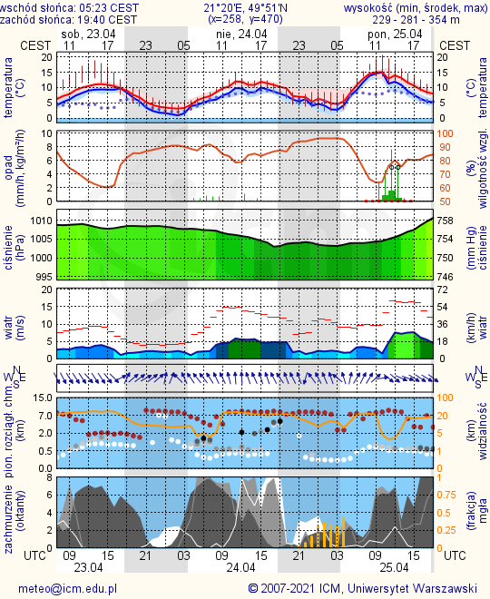

Myslicie by z odzywkami czekać na wieczór jak teraz prawie czyste niebo i ok 12st w cieniu? W dzień ma być max 15.
Mikro nie zaszkodzi przy takiej temperaturze. Ale warto dodac siarczan magnezu. Gorzej robi nocny przymrozek. Jeśli kwasy humusowe lub jakieś wyciągi roślinne to lepiej wtedy zastosować wieczorem. Związki mineralne utrzymują się na liściu w niezmienionej formie po wyschnięciu i przy rosie ponownie roślina przyswaja. Związki roslinne ulegają natomiast uszkodzeniu na słońcu, stąd je lepeij zastosować wieczorem lub w pochmurny dzien.
