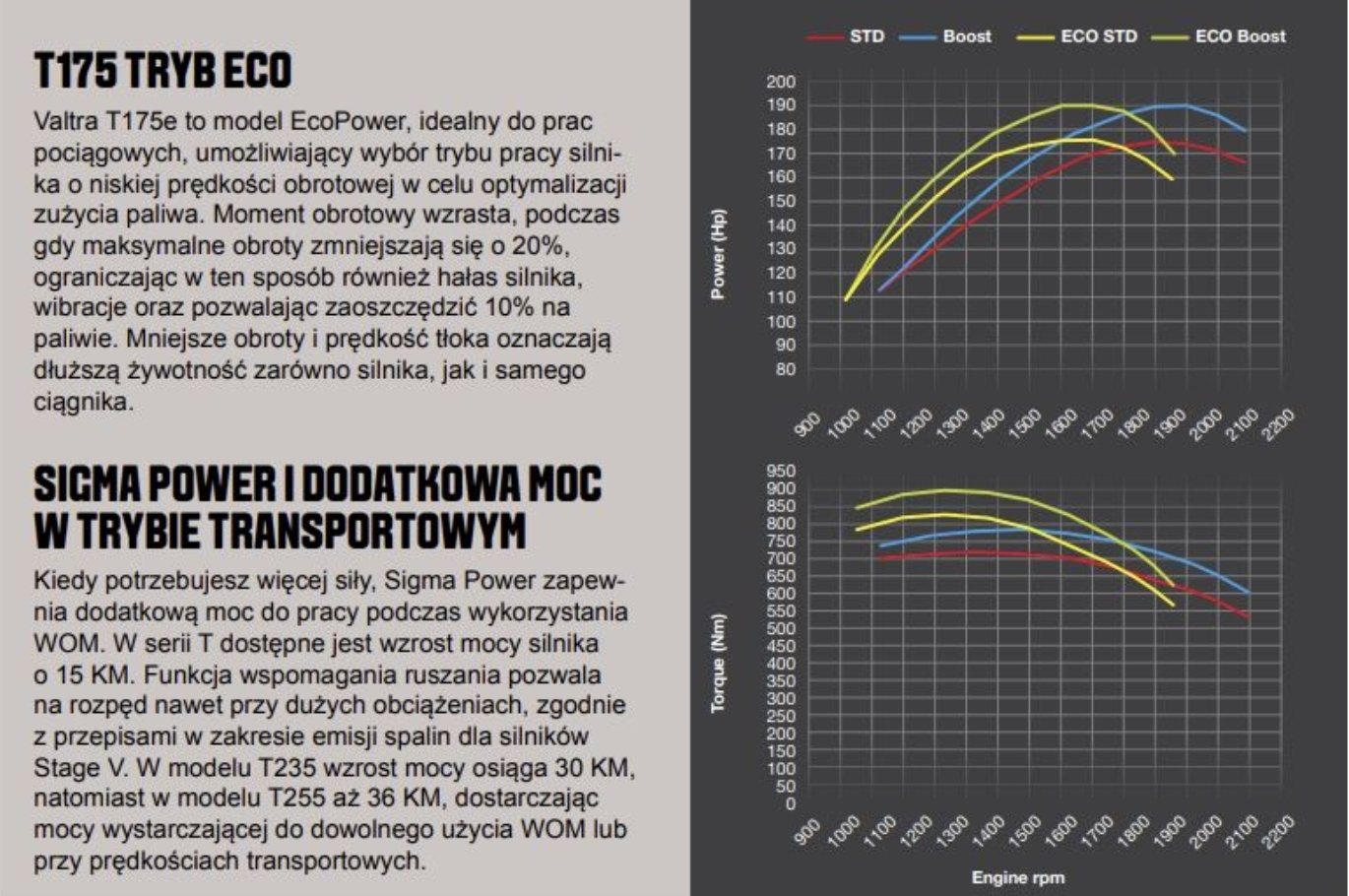

Odleciałeś. Mam Valtre t174 i bez obciążników waży 8.2t. Stabilność tego ciągnika (m.in przez wagę i rozstaw osi) biję pume na głowę, a gdzie tu maxuma porównywać. Co do słabych koniach, to też trudno się zgodzić. Wiele osób hamowało t174 i wykręcał 175KM na hamowni. T174 w trybie eco i z boostem, który jest dostępny powyżej 7-8 km/h ten ciągnik ma 900Nm. Valtra ma swoje słabe strony, ale na pewno silnik I generowana moc/uciąg do nich nie należy.

Głównie skrzynia. Inne marki poszły do przodu i choćby oferują skrzynie dwusprzeglowe, albo cvt. Direct w Valtrze podobno bardzo slabo działa. Zwykły powershift jest poprawny. Zmiany między zakresami są za długie (choć podobno 5 generacja ma to już poprawione). Skrzynia jest zaprojektowana, żeby wytrzymać obciążenie do 1000Nm. Widać to choćby po modelu t255. Taka moc powinna iść w parze za momentem ok 1200Nm, ale w Valtrze  jest obniżony, żeby nie uszkodzić skrzyni. Skrzynia ma tryb auto, ale serwisanci odradzają stosowanie tego. Chyba, że ktoś wie co robi i np zablokuje sobie zmianę zakresu pod obciążeniem. To jest główny problem w skrzyniach. Jedziesz na auto na b5 w ciężkiej pracy, ciągnik ma na chwilę lżej i automatyka zmieni bieg na c1 albo c2 i wtedy mogą paść synchronizatory. Trzeba wiedzieć jak jeździć I ustawiać automat, albo jeździć na manualu.

Też mam t175 versu i wykrecila mi na hamowni tyle samo co w papierach. Aktualnie ja podkrecilem na 210km żeby dawała radę w bezorkowcu a potencjał w niej jest. Biegi tak jak mówisz w automacie ustawiam sobie profile np talerzowka i wtedy pracuje mi na danym zakrsie w przedziale c1-c5, a profil transport od b1-d5. Jeśli chodzi o zmianę zakresów to jest już lepiej niż w poprzednich wersjach. A jeśli chodzi o awarie skrzyni to jest już poprawiona od 2019 r z tego co kojarzę, ale ważne jest żeby zakresów jednak pod obciążeniem nie zmieniać. Także wszystko co kolega pisze się zgadza
