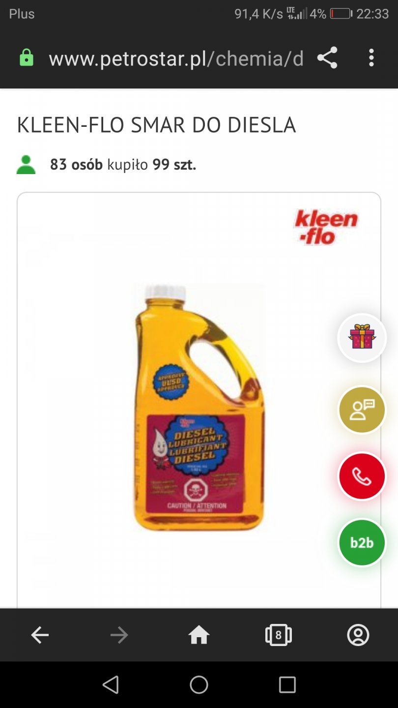

O taki dodaję
https://www.petrostar.pl/chemia/dodatki-do-paliwa/kleen-flo/kleen-flo-smar-do-diesla

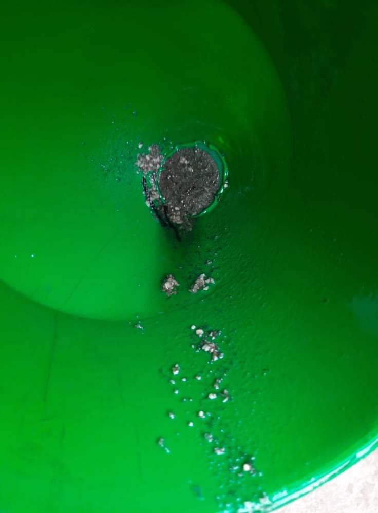

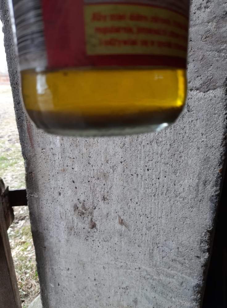

Szwagier kupil takie paliwo to caly uklad paliwowy musial czyścić do tego wymiana pompowtryskiwaczy w audi a4 b7 bo stare za mocno zalepilo. A paliwo do starego ciagnika poszło, na dnie syf sie jakis osadzil a tylko benzyna miala byc dolana. Paliwo do koparki na zimę.
5 minut temu, AndrzejMikulewicz napisał:
@Belaruss820 ale syf.. Zmień dostawce.
Na szczęście to nie od mojego dostawcy,ja mam czyste b0. To paliwo od szwagra bo takie kupil z 80l z czego 40 wlasnie takiego syfu i mi oddał do ciagnikow,oczywiscie odlalem to co lepsze a ten syf to gdzies jeszcze zlany stoi. C4011 przepalila.
