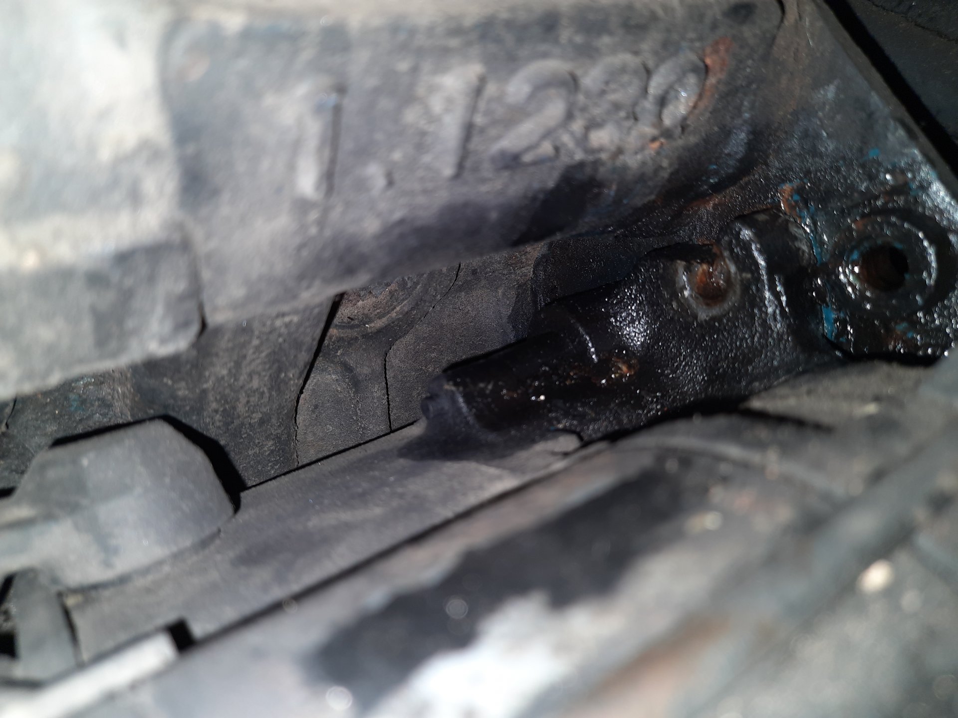

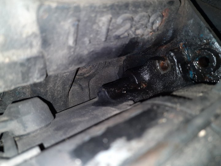

Zwykle w jednym z tych wgłębień na śruby od elektromagnesu. W innych konstrukcjach sam kołnierz jest ustaleniem i nie ma koła. To bardzo drogie w naprawie rozruszniki.

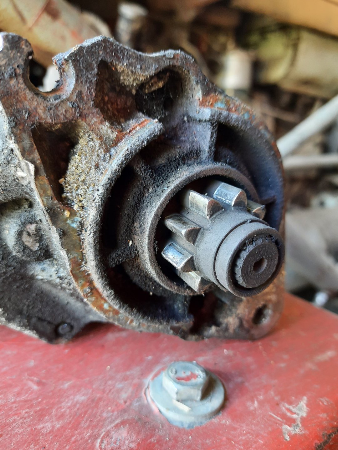

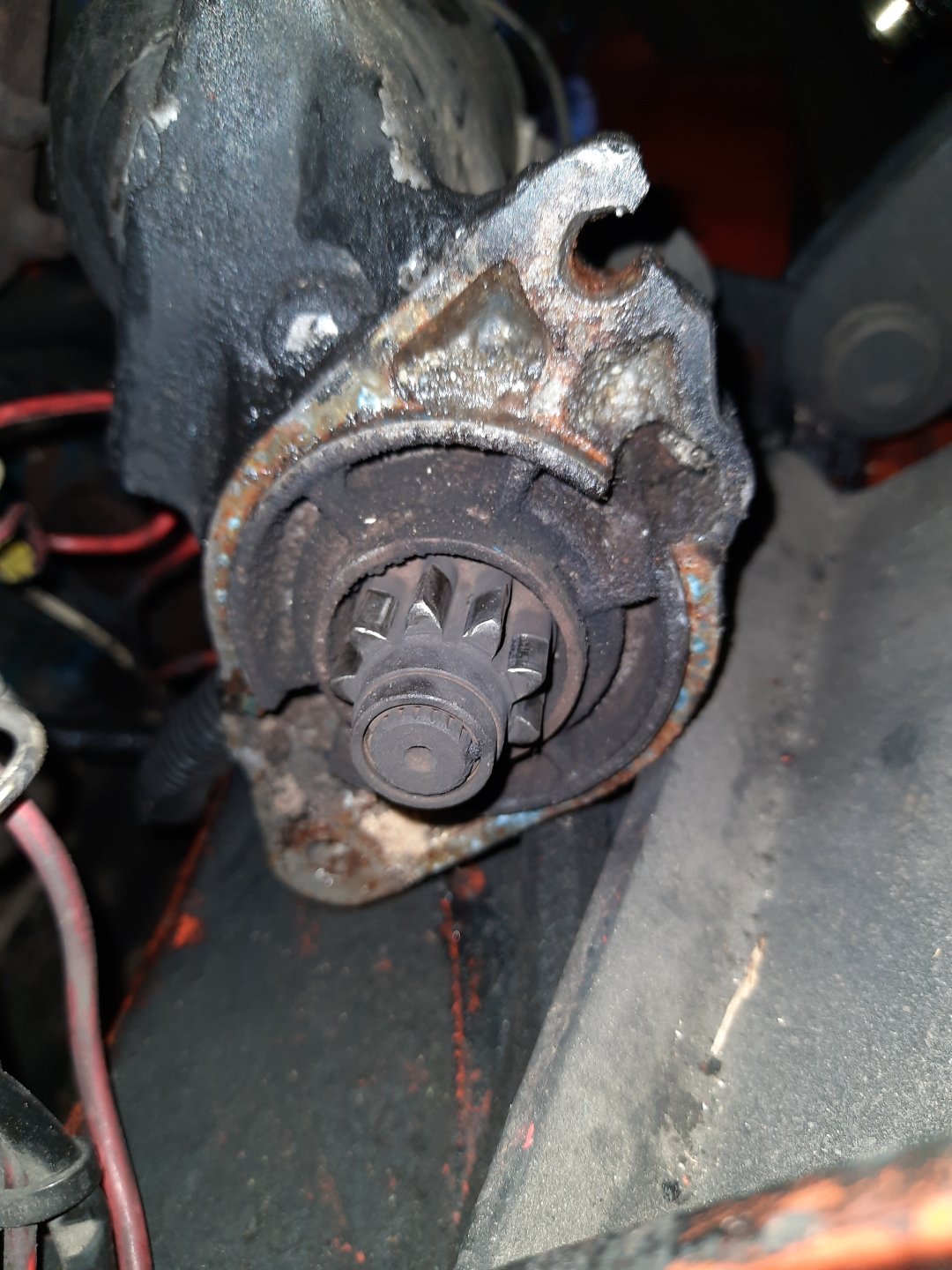

To chyba ten kolek?ale on tylko ustala pozycje?czy moze blokowac?
On ustala pozycję ale może blokować jak aluminium się utleni albo kołek zardzewieje. W BMW nie raz rozrusznik muszę rozłupać tak dziadostwo trzyma.
Weź gumowy młotek i uderz w rozrusznik. Tylko z wyczuciem. Jak się odsunie od bloku tryśnij jakimś penetrantem. Po małej przerwie na papierosa spróbuj uderzyć jeszcze raz.

I juz jasne,nie ma kolka zadnego,wybilem,byl poprostu tak zapieczony ze widac ze dawno tam nie zaglądali. Dzisiaj wjezdza na stol do elektromechanika popoludniu.

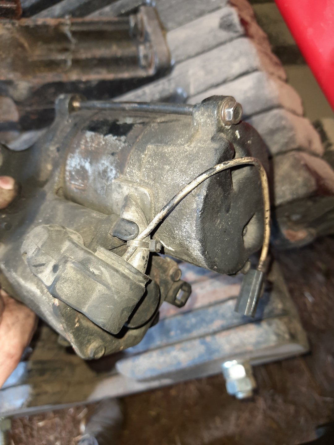

Tam lubi skończyć życie wirnik. Wtedy naprawa jest równa cenie nowego chińczyka.
Zwykle mniej więcej oscyluje to tak: szczotki(4x7zł) lub cały szczotko trzymacz 35zł, komplet regeneracyjny elektromagnesu = 50zł + bendiks za 100zł. Robota w moich stronach= 120zł. Czyli 300zł, jak dojdzie wirnik dotyka 500zł.

Nie mam czasu na rozbieranie. Pamietam jak w perkinsie staremu sie zachcialo zeby samemu naprawic. Do kumpla jezdzilem a i tak nowy wlecial. Tutaj wiem ze drogi interes,jak cos popsuje to i tak koszta,zajmie sie tym fachowiec i powie czy lepiej kupić czy naprawic ten.

Od czego jest ten przewod? Nigdzie nie byl wpiety tylko wisi luzem. A tak wyglada zebatka,jak ja reka wyciagam to odbija normalnie. To moze szczotki?

Dla potomnych napiszę, podczas kręcenia pojawia się tam napięcie. W starych samochodach służył do omijania rezystora cewki zapłonowej.
