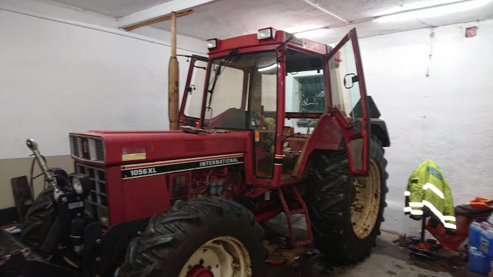

Dzień dobry,
Mam case 1056, a właściwie interationala, czerwony, most załączany ręcznie i stary typ podnośnika, oddzielny zbiornik hydrauliki. Fajny ciągnik, ale jednak jest jeden problem. Mianowicie słabo działające i zacinające się wspomaganie.
Wymieniłem orbitrol, bo stary ciekł, ale nie dało to rezultatu.
Wymieniłem uszczelniacze w siłowniku, nadal brak jakichkolwiek popraw.
Olej świeży (agro utto 10w30) filtry nowe.
Pompa daje 190 bar.
Gdzie szukać przyczyny? Za dobrą podpowiedź wysyłam dobrą flaszke.spacer.pngspacer.png
Edytowane przez Szymon1056
Nie dodała się grafika.
Dzisiaj przemierzyłem wszystkie ciśnienia,
na siłowniku 70-100bar(takie naciągane)
Na pompie i orbitrolu tyle samo(70-100)
Na drugim wyjściu z pompy jest maks 80
Na wyjściu hydrauliki z tyłu nabiło do 180
Na tym "górnym" wyjściu z pompy hydraulicznej po wciśnięciu hamulca w podłogę 150 bar.
Pompa szmelc?
