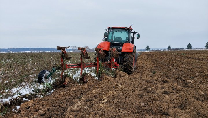

Witam, stoję przed zakupem pługa do ciągnika 150 km, mam pewne dylematy dlatego proszę o porady. W grę wchodzi pług 4 z ramieniem i ciąganym wałem cambella lub 5 bez wału, jak myślicie co lepsze?
Co bedzie lepsze resor czy hydraulika? Co myślicie o pługach vogel noot na resorze, jest możliwość założenia ramienia do wału? Bo nigdzie nie widziałem takiego

Powiedz coś więcej, mi chodzi o 4, jakieś problemy były z pługiem?
musisz mieć duże kawałki żeby ciągać wał za pługiem. Dwa że pług dostaje po d*pie przy zaczepianiu. Jak już się uprzesz na te ramię. To pługa szukaj bez ramienia. Osobno potem dokup ramię.
Co do wyboru samego pługa to się nie pomogę. Osobiście użytkuje Akpil KM180 HP, czyli z zabezpieczeniem hydraulicznym i według mnie taki rodzaj zabezpieczeń to najlepsza opcja w pługu. W zależności od zwięzłości gleby zmieniam sobie ciśnienie w układzie. Sam pług też oceniam ogólnie na plus. Jednak nie mam porównania do maszyn zachodnich. Sam zastanawiałem się nad sprzedażą swojego i kupna czegoś w 5x40, bo 50cm na korpus to czasem zbyt wiele na zwięzłych glebach. Tylko przy obecnych cenach to chyba odpuszczę temat.
5 skib do 150km? Zależy do jakiego ciągnika.Ale raczej musiałby być bardzo lekki, coś jak Overum Cx, bo taka długość pługa będzie podnosić przód ciągnika. Jeżeli zbyt mocno obciążysz jego przód to możesz złamać ciągnik w pół. Ponadto pług 4x50 ma mniejsze opory pracy niz 5x40.
U mnie 4x50 i 160km potrafi potrzebować konkretniej redukcji. Tak jak napisałem 50cm na korpus ma jedną wadę. Zbyt duże kawałki zwięzłej gleby do późniejszej uprawy.

Każdy ma inne gleby, inne warunki itp. U mnie w okolicy 4 skiby chodzą w ciągnikach 120-150 km, do 5 skib to już bliżej 200 km. Choć ostatnio widziałem kolega ciągnął 5 - DFem 170km. Z tym ze z tego co wiem to on orze od święta, a tak to terrano na głeboko.
Czyli 4 będzie lepsza.
Więc kolejne pytania. Co najlepsze hydraulika czy resor? Kamieni trochę jest zależy od działki więc wieksza kultura pracy będzie z amortyzacją. Overuma trochę się boje kupić, kverneland praktycznie każdy zjechany, vogel noot xms 950 który mam na oku jest w super stanie, wieża dużo masywniejsza niż przy overumie, zdążyłem doczytać że drogie części do vogel noota.

Ja mam vogla sztywnego XM950, model niżej od XMSa i nie narzekam, ale dziś zdecydowanie bym kupił na jakimś zabezpieczeniu, bo czasem potrafie w ciągu dnia urwać 10 kołków. W sobote orałem 7.3ha i urwałem tylko jeden.
Posiadałem Overum'a i Kvernelandy. Powiem że ceny części do Overum'a (polskich zamienników) były bardzo niskie, a jakość zadowalająca. Orał przyzwoicie, ale miał większe opory pracy
Co on tak slabo ustawiony .. okropnie ta orka wyglada
