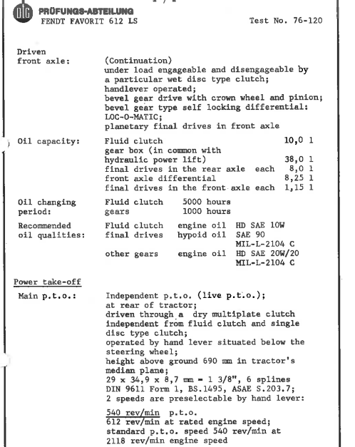

Mam pytanie tak jak wyżej ile oleju wchodzi do ciągnika Fendt 612?
