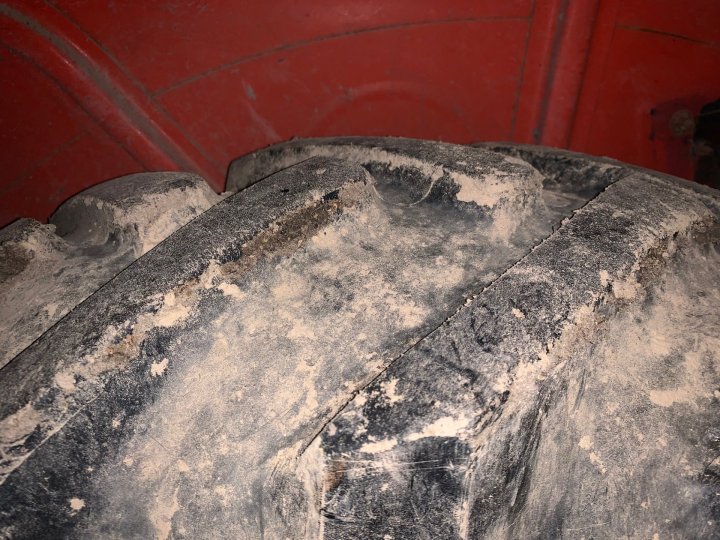

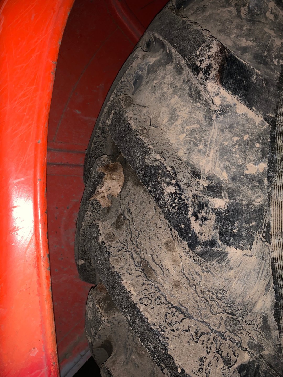

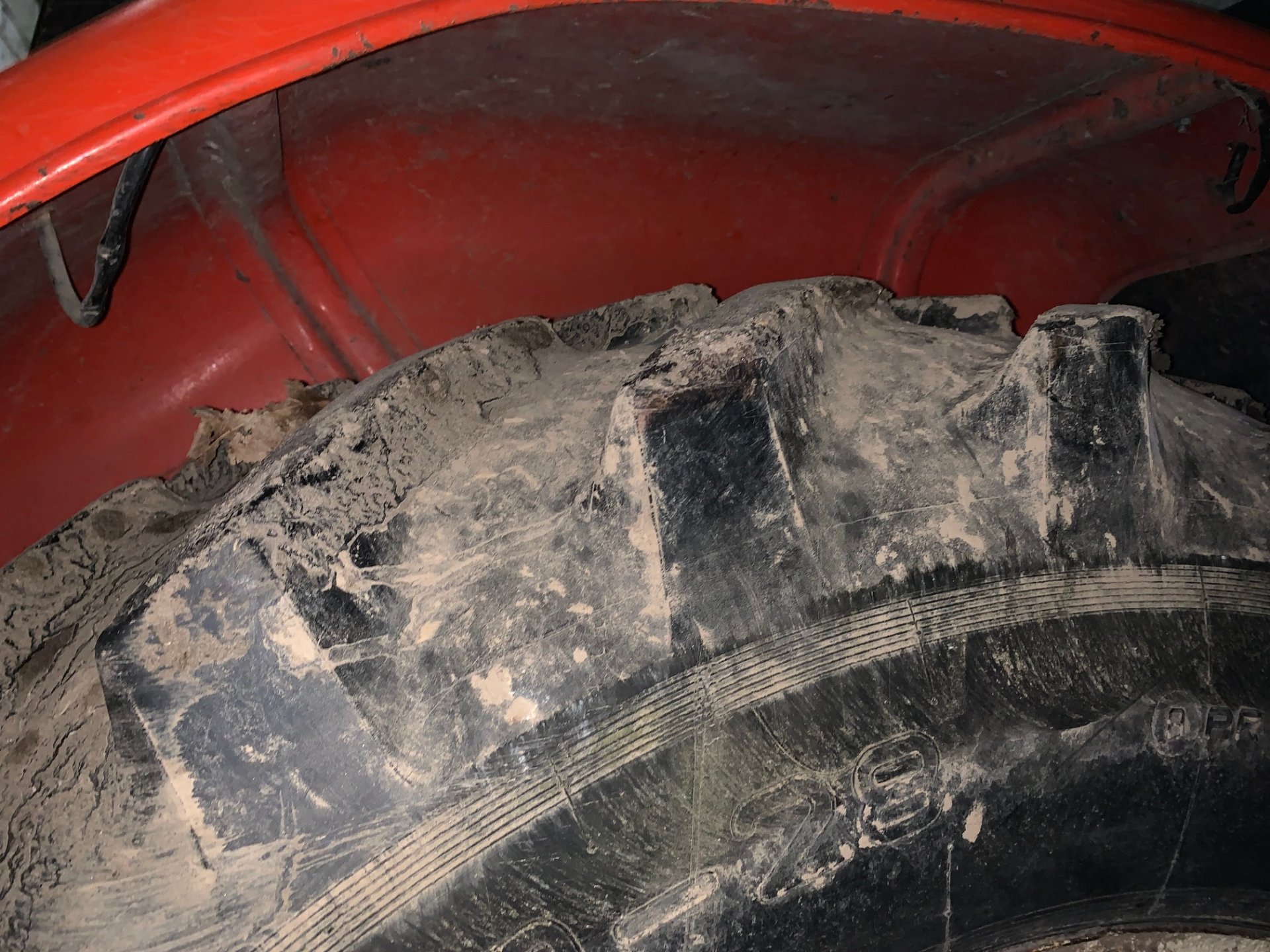

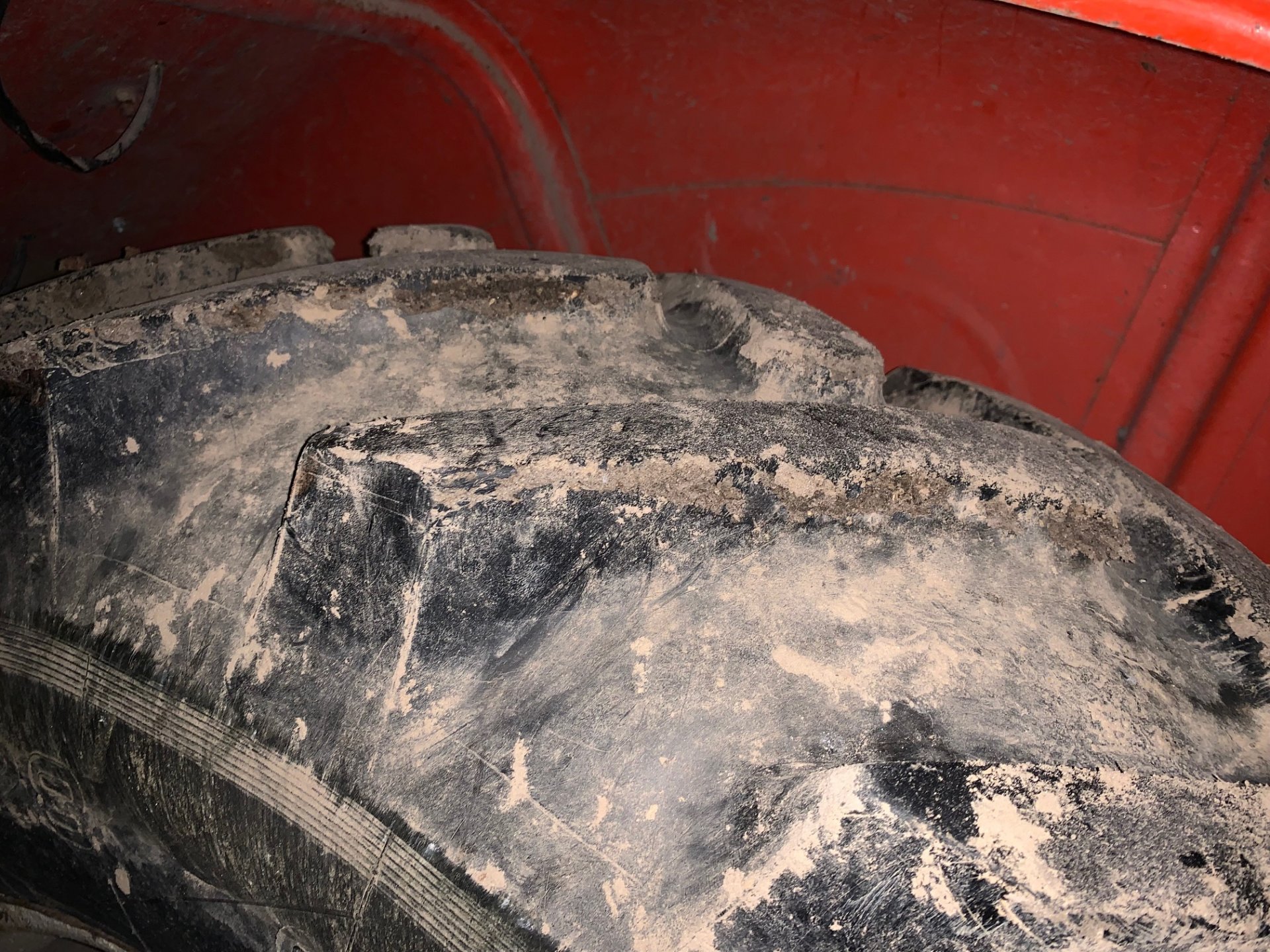

Moje jak widać na poniższych zdjęciach nie są tragiczne i ktoś pewnie powie że czego ja od tych opon chcę ale uwierzcie mi, w pracy tragedia. No zero uciągu. Mało wiele i ciągnik się grzebie. Nie idzie robić. Miałem przyjemność pracować takim ciągnikiem na oponach raidalnych i to była zupełnie inna praca. Jak miał ciężko to przygasał ale się nie grzebał. To się tylko tak mówi ale przy całym dniu pracy jak połowa prędkości z którą się robi idzie w poślizg kół to o ile mniej człowiek zrobi roboty.
