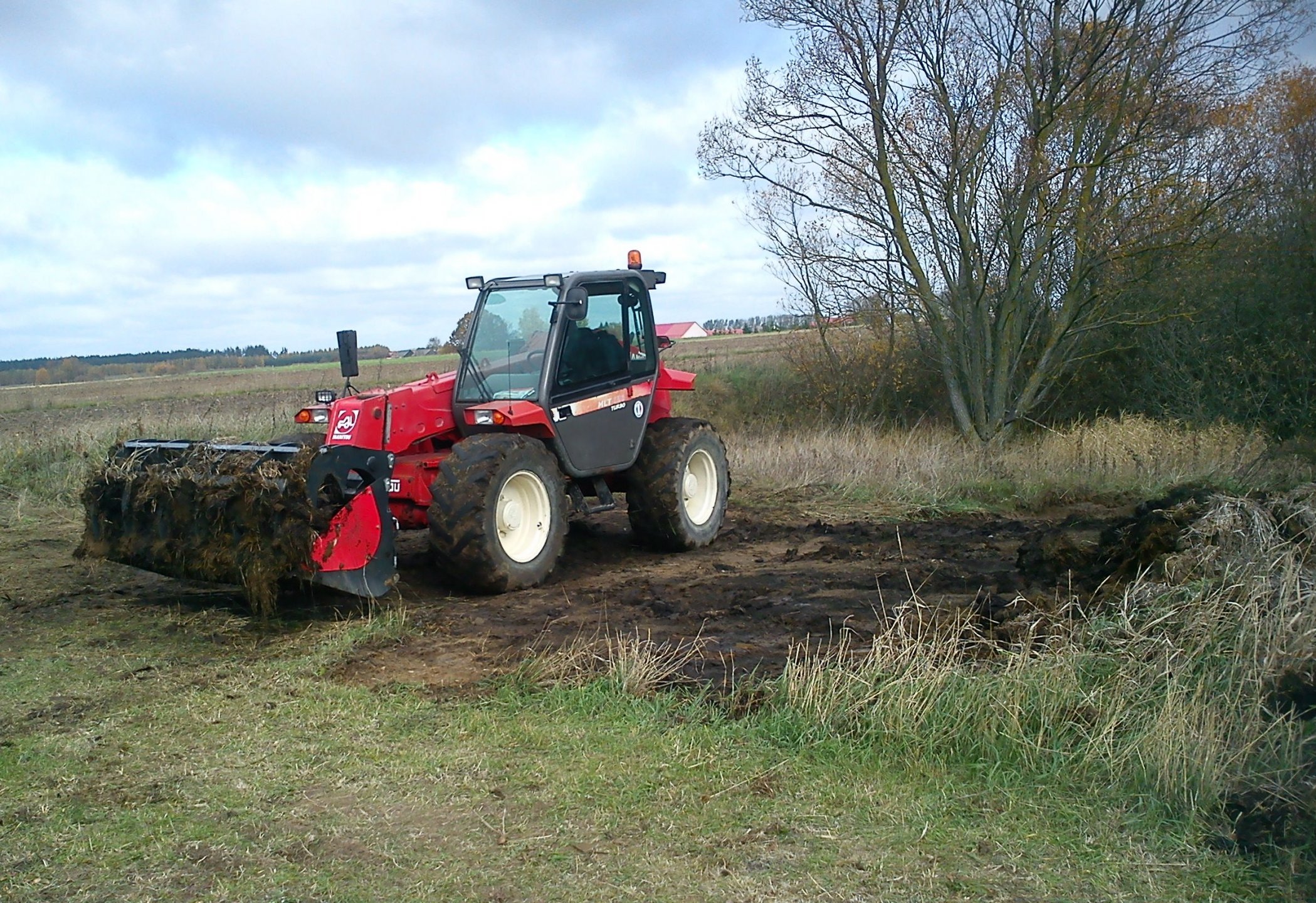

Witam,proszę doradzcie chłopaki jako wybrać łyzkokrokodyl do Manitou 629 compact.Ladowarka ma 2m szerokości.Widzialem fajny oryginał Manitou 1,85m.Do obornika ok ale przy korytowaniu , równaniu nie pokrywa kół ładowarki więc chyba lipa?myślę o 2m albo 2,1-2,2 ale tego w zachodnich używkach nie ma praktycznie,są 2,3-2,4 bo zwyczajnie tak szerokich ładowarek jest więcej.Teoretycznie mógłbym kupić 2,3 ale on pusty bd z 800kg ważył min ,czy to nie przesada do tej manitki, Polski nowy zrobią na każdy wymiar ale wydaje mi się że lepiej stary zachodni niż nowy polski? Co sądzicie?

Mam ją przy ładowarce dla mnie wystarcza służy mi głównie do ładowania obornika a po odkręceniu bocznych blach ładuję drzewo   To prawda posiada w środku wzmocnienie ,ale w czym przeszkadza oprócz myciu ?
