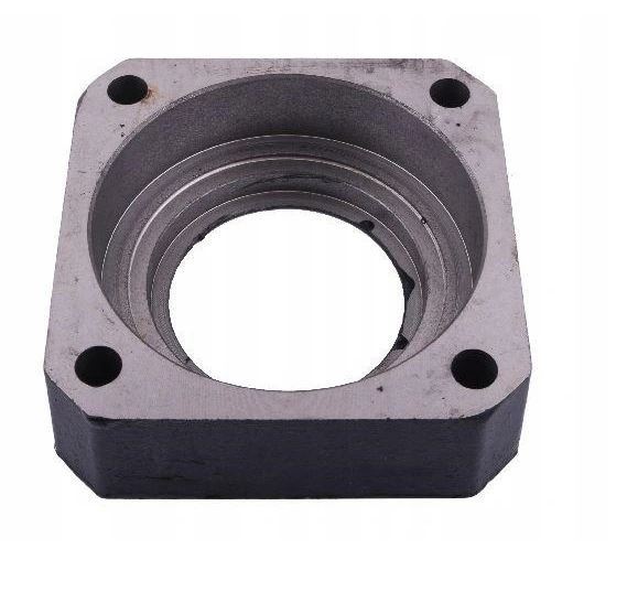

jeszcze nie rozbierałem. Obudowy wyglada jak te:

Witam, Twoja talerzówka to produkcja prawdopodobnie Metchem Pilzno albo Akpil na licencji Famarola, miałem taką, też nie miała kalamitek bo były zastosowane łożyska kryte. A kalamitki były w oryginalnych famarolach. Łożyska i simmeringi kupisz w każdym sklepie z częściami rolniczymi albo z łożyskami. A talerze najlepiej kup oryginalne z Akpila, ja kupowałem internetowo w Agro-mig Turek. Bardzo dobra jakość, na 6 zębów. Najlepiej wymienić wszystkie, albo bodaj żeby miały podobną średnicę bo inaczej talerzówka będzie nierówno się zagłębiać. To samo może się tyczyć jeśli jedne będą na 6 a drugie na 8 zębów.

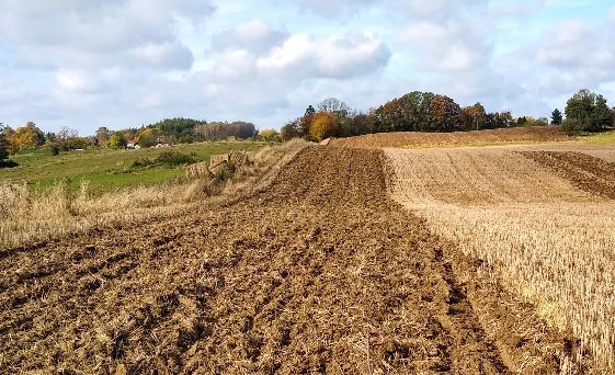

Ja mam na tyle całe, na przodzie cięte - różne, bo część wymieniłem na talerze ze starej swojej, część dokupowalem nowe i cięte są najróżniejsze. Nie wiem jak Ty, ale ja z metrowka nie latam i nie sprawdzam czy jeden talerz zagłębił się na 10, a drugi na 12cm. Nie zauważyłem też nic, co by mogło świadczyć o negatywnym wpływie tego, że nie są identyczne talerze. Zdjęcie poniżej.
Co do opraw, jeśli przedmówca ma rację, to albo kupić dobre kryte, ale nawiercic, nagwintowac pod kalamitke i zrobić rowki żeby smar mógł się rozprowadzac. Kwestia tego czy chce Ci się bawic. Jak kupiłeś mała talerzowke, to pewnie i za wiele nie będzie obrabiać, więc myślę, że kryte powinny spokojnie posłużyć.

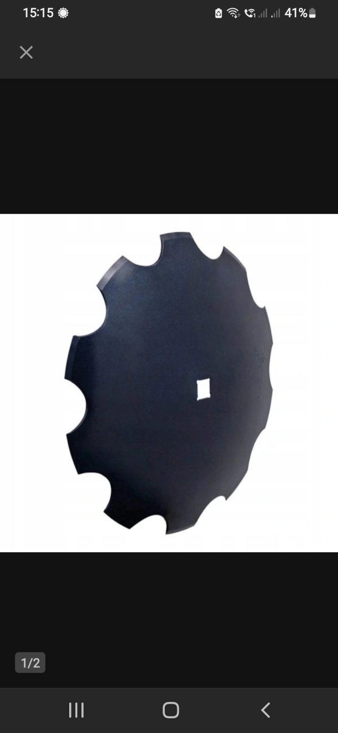

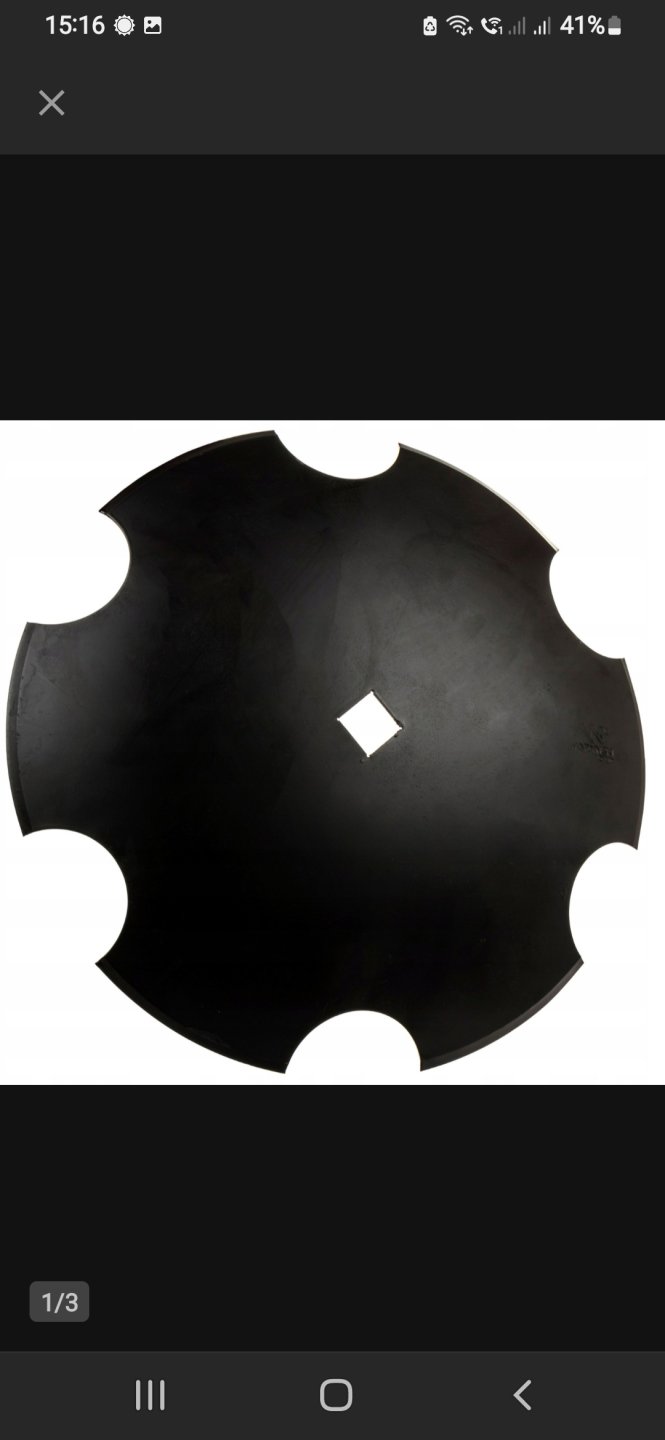

1 godzinę temu, Adi96 napisał:
Daj zdjęcia obydwu talerzy,to się zobaczy
Od nowości mam takie na 6
A skoro idą wszystkie przednie do wymiany myślałem nad takimi
I temu szukam opinii co lepsze 😉
