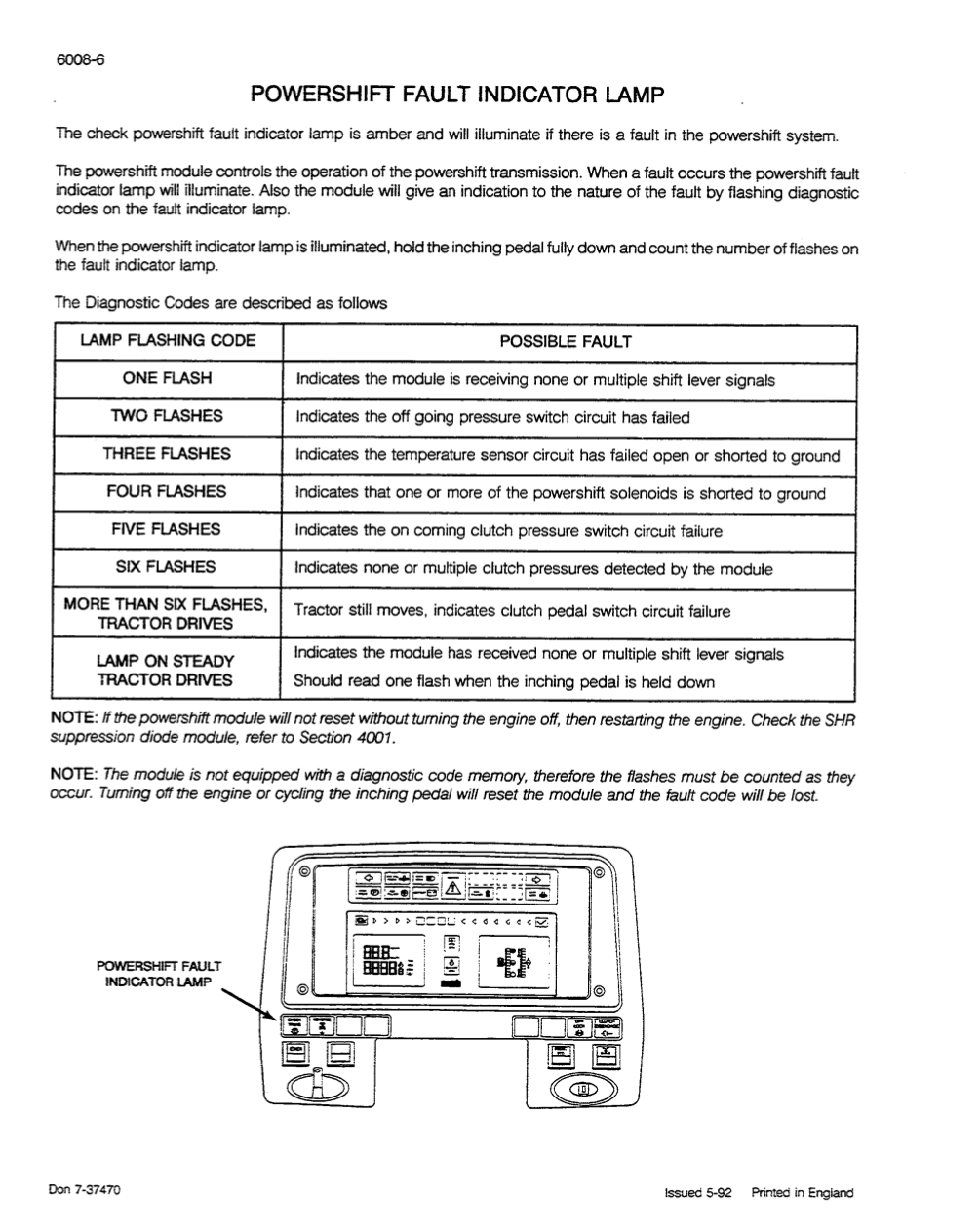

A drugi temat to czy znasz kody błędów. Kontrolka mruga 3 razy
Edytowane przez GregorP

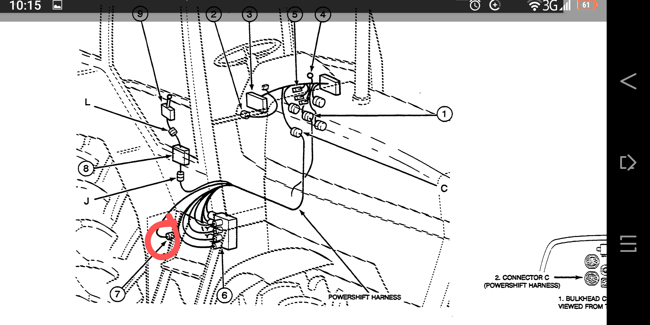

czy wiesz gdzie jest ten czujnik?
2 godziny temu, peugeot napisał:

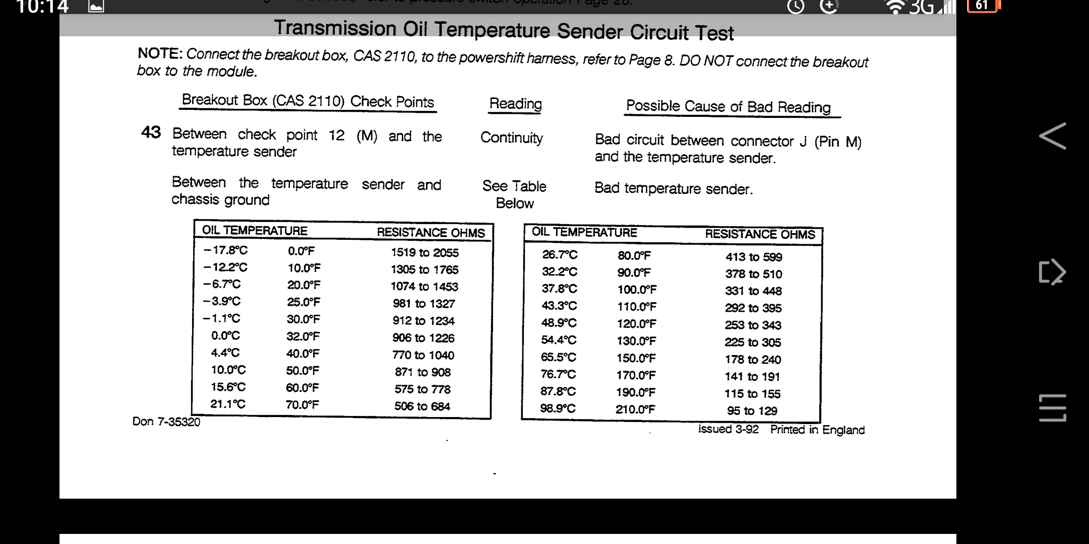

To od skrzyni , obwód czujnika temperatury zwarty do masy lub czujnik uszkodzony .
To jest ten Poz.5 ?
W siedzi znalazłem podobna tabelkę. Podana jest też strona 6-68. Czy ma ktoś taka instrukcje. Kupiłem instrukcję ale słabo przetłumaczona takie masło maślane
