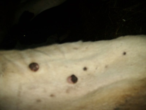

Mam problem z bykiem. Jakiś czas temu na grzbiecie coś wyrosło, myślałem ,że to kurzajka i se to olałem. Teraz zauważyłem, że tego jest coraz więcej, spójrzcie na zdjęcia, może ktoś wie co to jest i jak to leczyć :D
W niedaleko granicy z 70km od Olsztyna. Tylko jedna sztuka w stadzie to ma. Dla mnie mógłby on to mieć, ale widziałem jak mu taka 1 pękła, krew się nie lała ale nie chcę aby wdarło się jakieś zakażenie i żeby nie cierpiał :D
Witaj kolego jestem spod Bartoszyc i też miałem podobną sytuacje
Ale skontaktowałem się z weterynarzem i powiedział że to to jest jakaś grzybica, ale dał zastrzyk i po paru dniach minęło
Ty się nie pytaj na forum tylko do jakiejś lecznicy jedź i niech Ci weterynarz da jakiś środek na choroby skórne ze 20 zł zapłacisz a będziesz mieć spokój
To mi wygląda na grzybicę (dokładną nazwy tej choroby mogę Ci podać później bo teraz nie pamiętam). Jest ona zakaźna, przechodzi także na ludzi-wiem, bo czytałem na ten temat i jestem w trakcie zwalczania tego cholerstwa w moim stadzie.
Swego czasu kupiłem krowę która najprawdopodobniej przywlokła tą grzybice. Teraz mają ją wszystkie krowy, jałówki i cielaki, nawet zaraziły się jałówki które oddalone są od obory-a winą było to że jedna z nich przez przypadek weszła do obory dosłownie na chwilę. (najgorsze objawy u cielaków są :D ) Jeżeli jedna sztuka jest w odosobnieniu, albo choroba się uwidacznia dopiero a krowy nie zmieniają miejsca to można smarować strupy zwykłą naftą (mało skuteczne), można kupić środek w sprayu (mało pewne)...najpewniejsze jest zaszczepienie wszystkich sztuk i dezynfekcja obory.
Szczepionka kosztuje 120zł po hurtowej cenie. Jak byłem w lecznicy to powiedzieli że muszą zamówić ale za 160zł bo też chcą na tym zarobić--zdziercy...
Jeżeli to jest to o czym mówię to nie zwlekaj!!!
U mnie byki miały coś podobnego a może nawet to samo, był weterynarz jak szczepił bydło i się pytam co to to mi pow ze to grzybica ale nie pamiętam dokładnej nazwy i kazał kupić pularyl lubi inny środek ale żeby działał na to samo co to, mała butelka koszt 35zł i to rozrabiasz w wodzie i smarujesz. niby to poschodziło zostały tylko małe ślady. ale najlepiej to wezwać weterynarza a jeśli na szybko to kup to co mówię może akurat pomorze
Witam. No super koledzy zdiagnozowali ten przypadek, najlepiej podobała mi się ta pryszczyca i pularyl na grzybicę. Dla mnie to zwykła brodawczyca, są na to szczepionki i płyny do smarowania. Dobry jest glukonian miedzi działa na brodawki i grzybicę.
Też miałem taki przypadek jałówka miała na grzbiecie brodawkę o średnicy 20 cm. Podwiązałem ją mocno sznurkiem po dniu kurzaja odpadła co prawda trochę krwawiło nawet dość mocno ale wszystko jest ok. to nie jest zakaźne ani groźne dla życia bydła.
Witam. No super koledzy zdiagnozowali ten przypadek, najlepiej podobała mi się ta pryszczyca i pularyl na grzybicę. Dla mnie to zwykła brodawczyca, są na to szczepionki i płyny do smarowania. Dobry jest glukonian miedzi działa na brodawki i grzybicę. .
Weterynarzem nie jestem. A jak mi tak powiedział to co miałem się z nim kłócić?? Ale pomogło...
Wg mnie, jest to dermatofiloza.
Jedna z szeregu chorób grzybiczych u bydła, wywołana przez bakterie z rodzaju Dermatophilus.
I tu się mylisz.
Jest to choroba zakaźna.
Wetowi powiedz, że chcesz preparat na dermatofilozę. Najlepiej ze związkami jodu. Na pewno będzie wiedział o co chodzi.
Akurat w tym przypadku wywołują (z resztą nie tylko w tym).
A tak na marginesie, można zastosować leczenie penicyliną w połączeniu ze streptomycyną.
@ Torez Dermatofiloza to nie jest choroba grzybicza, tylko bakteryjna dlatego leczymy ją antybiotykami często jest mylona z grzybicą tak jak to zrobił kolega we wcześniejszym poście. Do leczenia użyłbym tetracykliny o przedłużonym działaniu np. Tetradur gdyż aplikuje się go jednorazowo, a pencylinę ze steptomycyną trzeba podawać kilkukrotnie .
mam pytanie ,,,jak z tymi brodawkami się skończyło usunołeś je i czy miałeś inne nawroty tej choroby u zwierząt . Pytam bo 2 jałówki mająto samo i nie wiem co robić zostawić na krowy czy sprzedać na mięso
