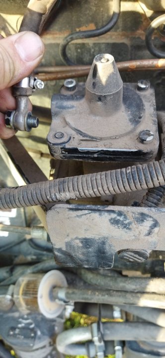

Mam probLem z zetorem Proxima 110plus z 12r. Ma 2500mtgh mam go od nowości. Dobrze odpala nie kopci tylko powyżej 1500brakuje mu mocy w szczególności jak zimny powoli się rozpędza silnik ale wejdzie na obroty. Turbinę słychać normalnie. Na zdjęciu widać że jeden wężyk nie był przykręcony. Być może po wymianie uszczelki pod głowicą jak robiłem 2lata temu zapomniałem go dokręcić. Do czego on służy? Czy mialby wpływ na moc
Na początku tego nie zauważyłem, dopiero tak jakoś od żniw bardziej słabnie. Sprawdzę po przykręceniu czy jest różnica. Ciekawy jestem czy od kurzu coś się tam nie uszkodziło

Rozumiem że mogło mieć to wpływ na większe zużycie paliwa?

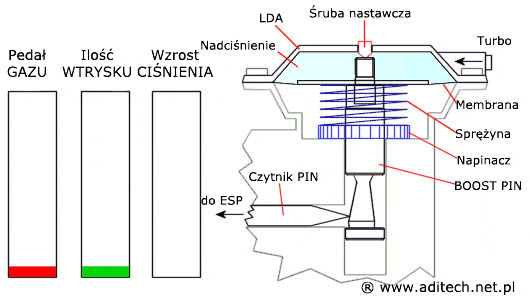

Jeśli to przewód sterowania dawką paliwa w zależności od ciśnienia doładowania, to nie jakoś drastycznie ale napewno.
Turbosprężarka zabierała moc na spężenie powietrza, a pompa nie dawała wiecej paliwa aby wykorzystać dodatkowe powietrze.
pin boost jest na mimośrodzie i można go podkręcić w prawo albo w lewo, wcześniej zaznaczając miejsce w którym się znajduje. tylko to jest dobre jak dawkę się zwiększa. robiłem to w nh na pompie Bosch

Tak, bostu też dorzuciłem bo innaczej kopcił by na czarno a tak, powietrze wyregulowalem i jest dość dobrze. różnica w mocy jest bardzo odczuwalna
@Ziomal20084 Cześć, więc wyregulowałem koło gwiazdowe-starwheel (do 2 i pół obrotu, ale nadal wydaje się palić przy moim ustawieniu mocy). Skróciłem nylonową podkładkę, aby sworzeń paliwowy dostał się do najgłębszego cięcia. Ile obrotów obróciłeś kołem gwiazdy i co by się stało, gdybym obrócił je do góry? Czy ciśnienie doładowania byłoby wystarczające, aby docisnąć sworzeń paliwa aż do dna (najgłębsze ustawienie)? Dzięki
