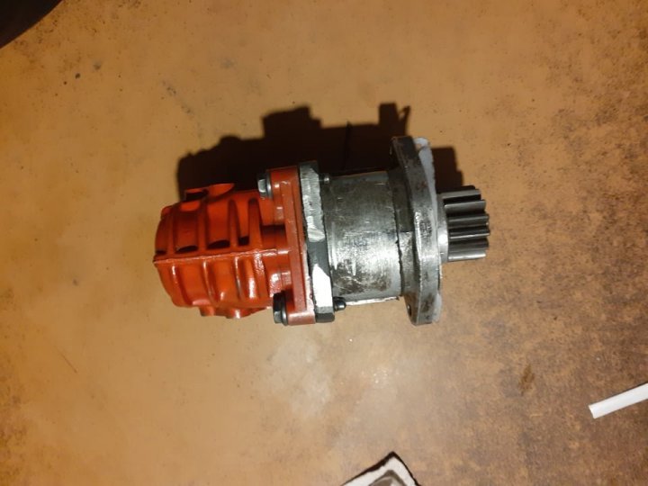

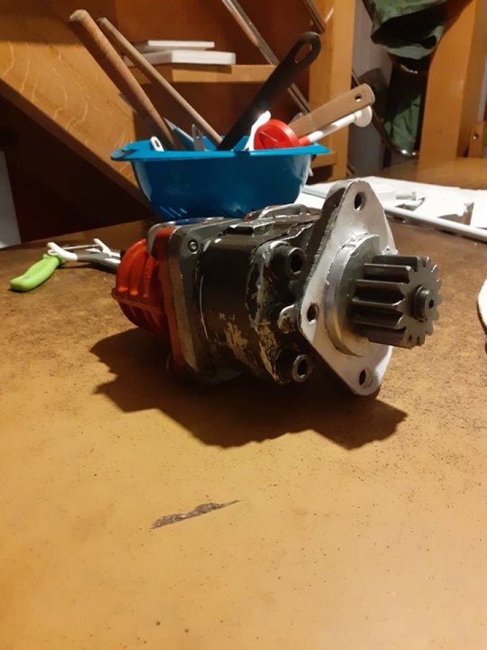

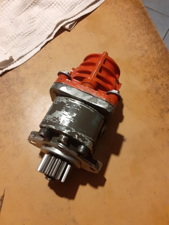

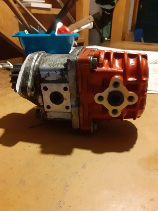

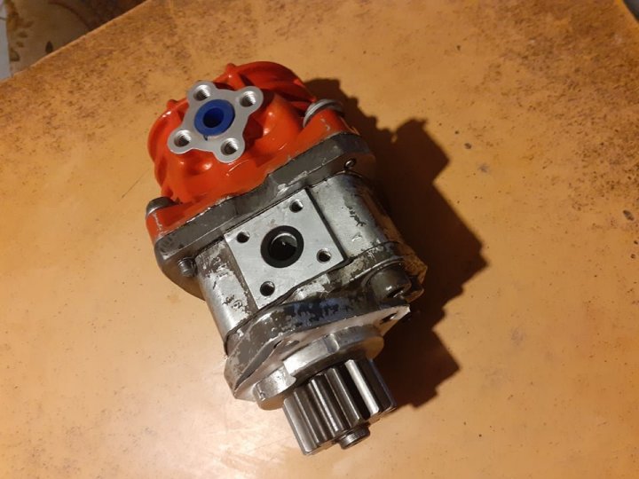

Witam, w MF 698 4WD, padła pompa wspomagania, pompa złom nie do odratowania.
Pompa ze zbiornikiem mocowana na 3 śruby o numerach na obudowie: 35104 525, według katalogu nr. 1691156M93. Ogólnie obdzwonione mnóstwo sklepów i wszędzie pompy tylko na dwie śruby mocowane i według sprzedawców ta pompa nie będzie pasować, "nie podejdzie". Jak to rzeczywiście wygląda? Myślałem też o założeniu pompy od Ursusa 4512-5314 , parametrami dałaby sobie radę, jest mocowana także na 3 śruby, dołożyłby gdzieś pod maską zbiorniczek z filtrem z jakiegoś dostawczaka, tylko czy rozstaw śrub byłby taki sam? Kombinował już tak ktoś?  Pozdrawiam
Edytowane przez Agrorozkminiacz
Aktualizuje, w razie jakby ktoś miał taki sam problem z pompą na 3 śruby to pompa wspomagania od URSUS 5314 MF4 ma ten sam rozstaw tj. 100x64x64. Z tym że jedną śrubę trzeba założyć dłuższą na przestrzał i nakrętką dokręcić, dorobić tulejkę na kołnierz bo jest mniejszy, podmienić koło zębate (ursus skośne zęby, MF proste, ale wałek tu i tu jest na 15mm więc pasi fajnie) noi oczywiście dorzucamy do kompletu zbiorniczek na olej (najlepiej z filtrem od jakiegoś tira czy dostawczaka) węże, opaski, węże podomierzać pozakuwać i mamy na przyszłość pompę za 6stówek. Jeszcze nie odpalałem ale myślę że powinno działać, wymagane ciśnienie to 100-110bar ta pompa wytwarza roboczego 120 maksymalnego 160. Jedyne obawy to takie że ma trochę mniejszy przepływ oleju i wspomaganie może wolniej chodzić ale to jeszcze o wszystkim poinformuje
AKTUALIZACJA  :D Akcja z pompą od ursusa się nie nadaje.. Mój błąd, nie wiem jak to się stało, ale sprawdzając kierunek obrotów koła napędzającego pompę z rozrządu coś mi się ubzdurało w bani że ma być pompa lewa, a g*wno prawda bo prawa.. i trzeba było coś wymyślić i tutaj z pomocą wpadł mój tata, najpierw się śmiałem z tego co wymyślił, ale dzisiaj otrzymałem gotową pompę do montażu i musiałem go przeprosić bo wygląda to.. jakby miało działać :D zaraz montuje i się zobaczy. Odrazu mówię że wszystko jest wyosiowane, na kołkach centrujących i wałek napędzający jest podparty dwoma łożyskami po końcach, nie ma lipy, dość solidna konstrukcja :D :D
ładnie zrobione, tak się zastanawiam mam ursusa 4514, chciałbym mieć niezależną hydraulikę. Pompa tandem kosztuje ponad 3 tysiące, czy można by było do pompy od wspomagania tak jak u ciebie dodać drugą pompę ? zeby wyszła taka pompa tandem
Przecież oryginalnie pompa hydrauliki zew. ( w zależności od wersji ) była razem z pompą wspomagania napędzana z rozrządu - w zależności od producenta, cena ok 1 tyś zł. Do tego potrzebujesz jeszcze zasilnie z filtracją. Seria 300 MF ma tak w standardzie
ale mocowanie jest tam inne, 4514 są trzy dziury, w sklepie mi mówili, że te od serii 300 nie będą pasowały, nikogo tu nie znalazłem żeby taką założył jak kolega mówi
Tak ja to zrobilem niestety tylko jedną da radę, poza tym tak ogólnie to jeszcze to nie jest do końca dobrze, ta ruska pompa ma za małe obroty trochę i lekko się grzeje ale chodzi wszystko kozak, tylko trzeba dołożyć zawor bezpieczeństwa na 100-110bar między pompa A orbitrolem
