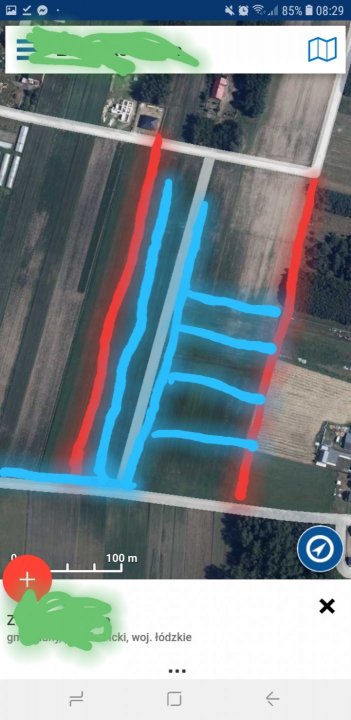

Dużo myślałem ostatnio nad tym polem i wpadłem na inny pomysł z drugiej strony tego pola też jest rów nie zasypany może na 60cm tyle że spadek pola jest delikatnie w drugą stronę a co myślicie jak bym na swojej części pola powiększył ten rów na długości około 20m i zrobił do niego melioracje wyglądało by to tak że rów spełniał by się do jakiejś tam wysokości a nadmiar miałby odpływ tyle że drynki pewnie były by częściowo pod  wodą ale chyba ciśnienie z dren i tak było by większe i wypychało wodę do rowu (moim zdaniem) co myślicie o tym pomyśle bo ten wydaje mi się najbardziej sensowny
Miało by wyglądać mniej więcej w ten sposób czerwony obrys pola niebieski węże melioracyjne niebieski na dole rów
Kolega zajrzy do geoportalu na mapę gdzie widać wysokość terenu.
Czasami w mapach na geoportalu są zaznaczone przebiegi sączek, lub głębokości rowów.
Może ten drugi rów można pogłębić? (Trzeba to zrobić na dużym odcinku?)
Może ułożyć zamiast nigo głębiej  wąż?
Sączki raczej mogą być pod wodą, byle spad miały do rowu i było jeszcze niżej miejsce na wypłukany piasek.

Tyle że my nie doprowadzamy składek z tego pola bo na nim melioracji nigdy nie było jedyne co to rowy które dziadek miał na polu i to było całe odwodnienie więc chyba pozostaje mi działać na własną rękę
Mam jeszcze kilka pytań odnośnie melioracji
Jaka głębokość sączków na polu uprawiane będzie tylko zboże ewentualnie kukurydza?
 Co ile mogę je rozmiescić maksymalnie?
Jakie mogą być mniej więcej koszta takiej inwestycji (pole jest długości 300m jest równe i myślę ze dwie linie wystarczą)
Jaka średnica sączków?
Czy sączki mogą być zanurzone w wodzie jeśli tak to ile Max żeby woda wypływałą?
Czy sączki mogą iść bezpośrednio do rowu czy może trzeba zrobić jeszcze jakaś studzienke żeby nadmiernie w wysuszyć pola?
ja bym jeszcze połączył te 4 krótsze węże ze sobą przy granicy pola
Tam myślę że niema potrzeby bo jest tam w miarę okey najgorzej jest po lewej stronie pola i na środku tam gdzie lepsza ziemia gdzie jest w miarę okey odpuszczę sobie
a ja myślę że jest ,bo łącząc te węże przy granicy odcinasz,przechwytujesz całą wodę napływającą z zewnątrz ,ja tak robiłem tylko u mnie trochę inna była sytuacja ale w ten sposób przechwyciłem wodę i teraz tam gdzie było największe bagno jest sucho
