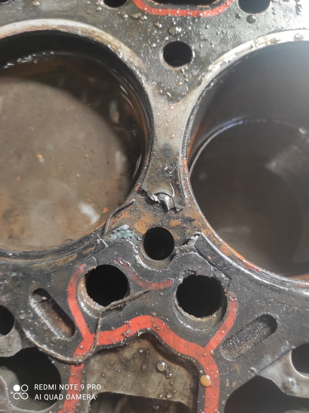

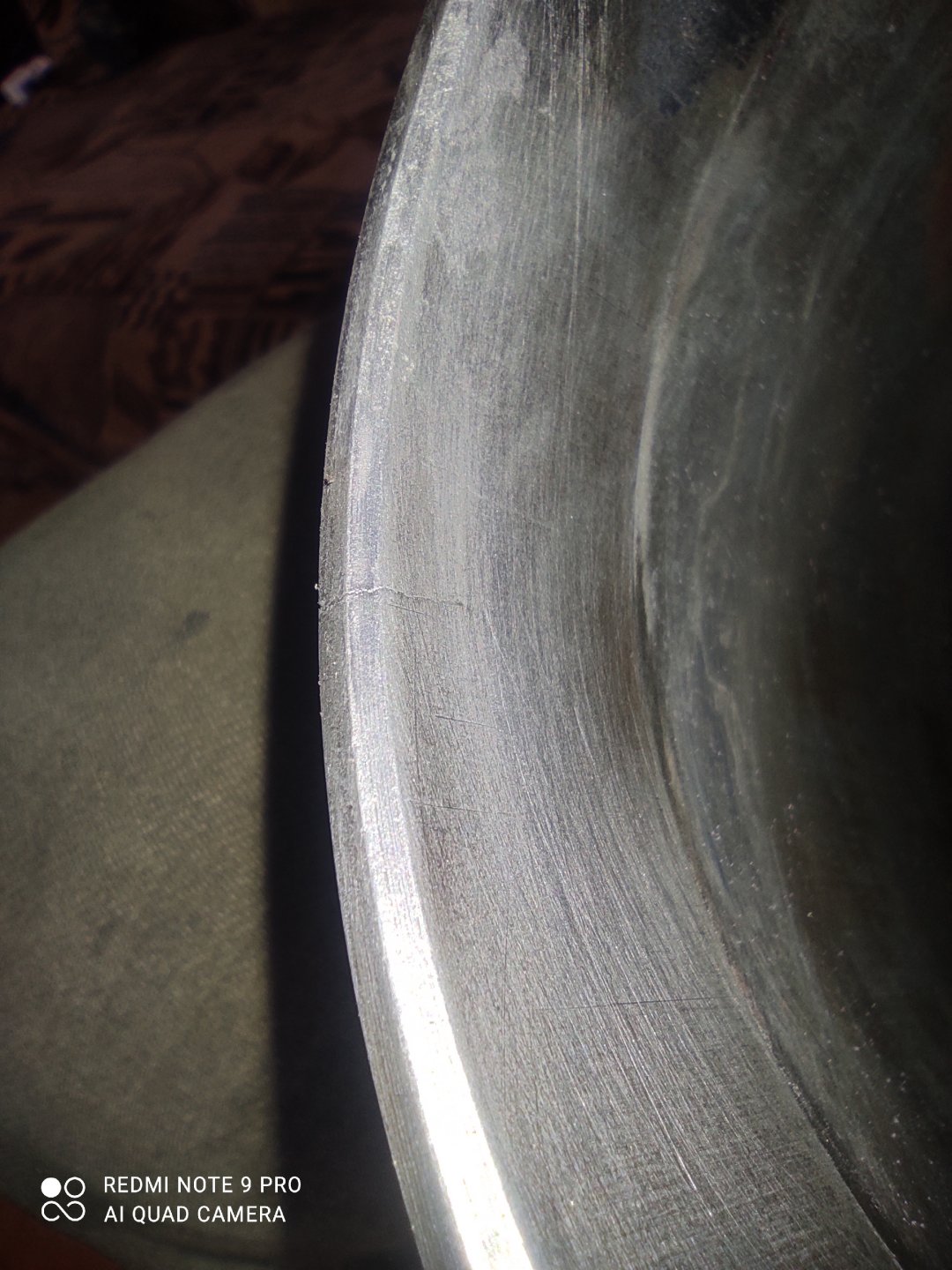

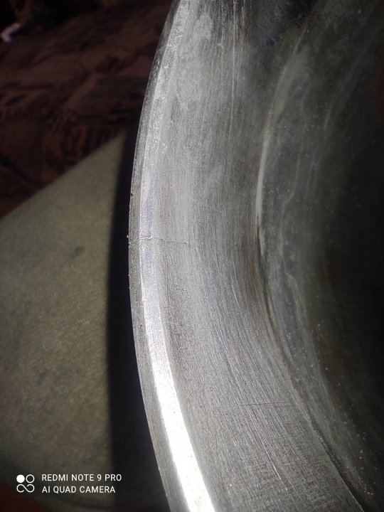

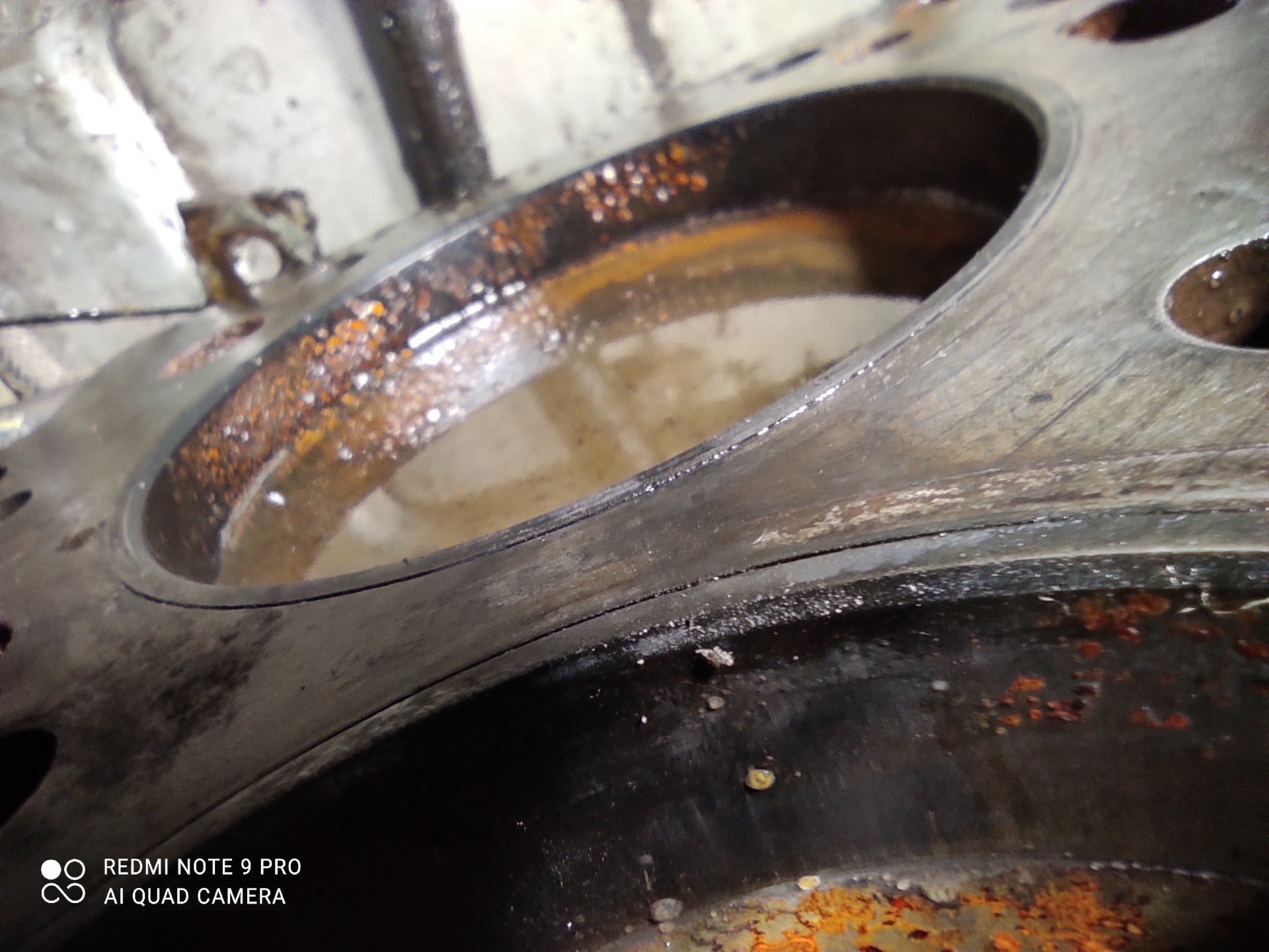

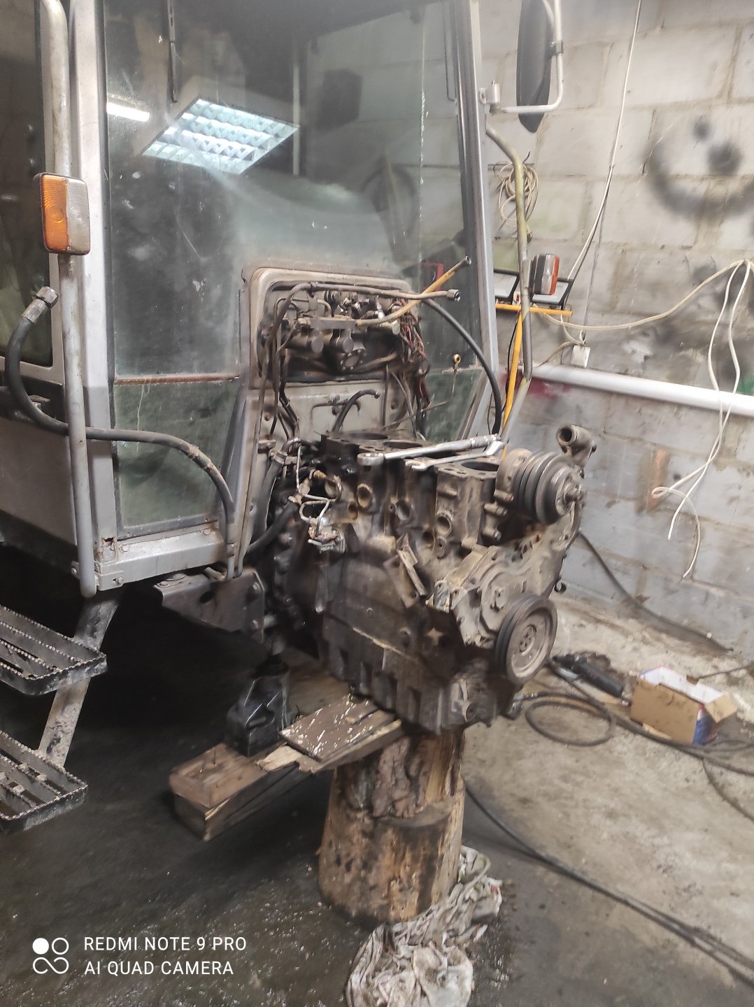

Tuleja za nisko osadzona, niestety trzeba wyciągać - ( na ciągniku można dorobić ściągacz lub umiejętnie rozbić tą co jest ). Nowa tuleja i podkładki dystansowe do wyrównania.
Ja bym oddał blok do zakładu na wymianę tulei i obróbkę w bloku plus reszta zestawów i wał do pomiaru. Zrobisz raz a porządnie na długie lata starczy.
Edytowane przez akmaly
Jeśli trafia do remontu do małego warsztatu to dopilnować, osadzenia tulei jak trzeba, sprawdzenia płaszczyzn itp.
Z ciekawości:
Zakład będzie robił na tulejach surowych, czy gotowych?
tuleje będą surowe i poddane honowaniu
szlif wału i cała reszta będzie na tip top, jutro jedzie na warsztat
Edytowane przez dereniek

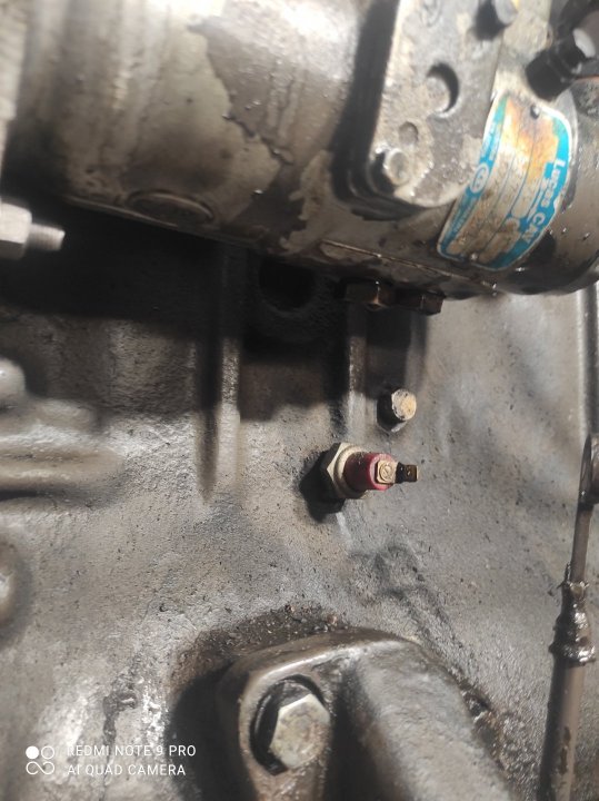

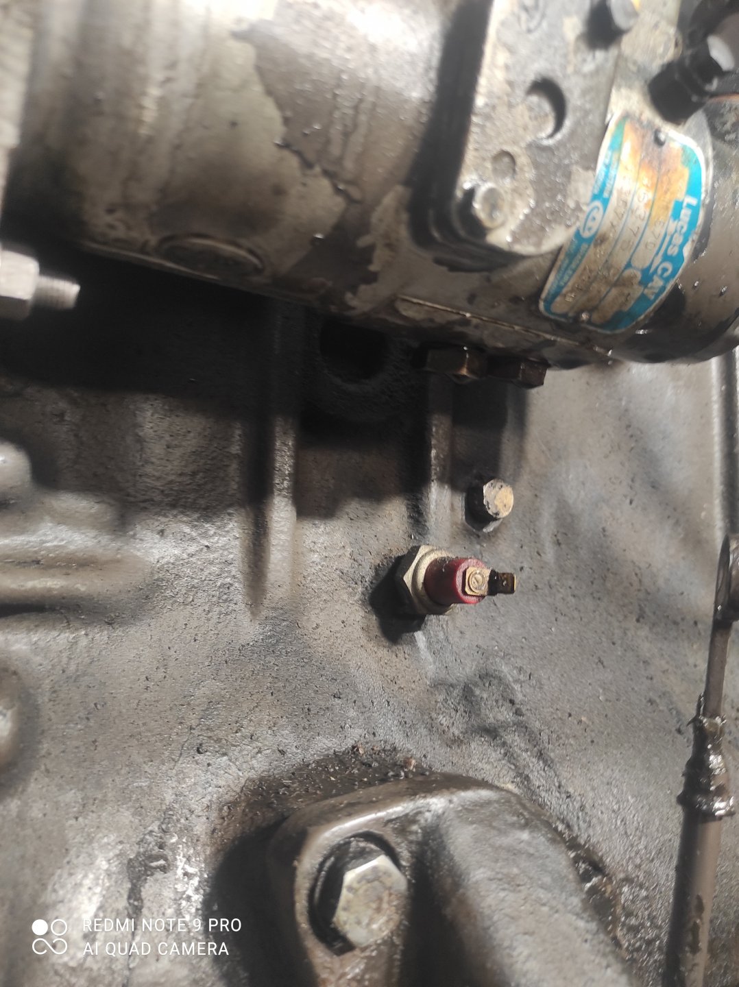

      Witam
      Problem leży w pompie Lucas, wycieka paliwo na zaznaczonym na zdjęciu elemencie.
      Jak zniwelować ten wyciek? Czy tą śrubę z talerzem można wykręcić samemu (i jaką spełnia funkcję?) czy niezbędny będzie mechanik/pompiarz? Podejrzewam że jest tam jakiś oring który przepuszcza paliwo?
    • Przez marcin80wlkp
      Mam wyciek z pompy paliwowej z elementu zaznaczonego na zdjęciu na żółto. Można tym obracać dookoła i wtedy paliwo wylatuje mniej lub bardziej. Za co jest on odpowiedzialny? Czy dostanę gdzieś coś takiego, nowego? Czy można to ewentualnie wykręcić i zaślepić? Z góry dziękuję za pomoc.
