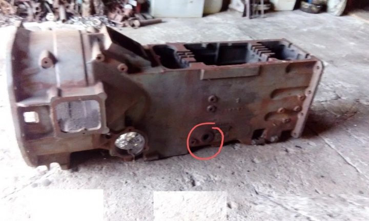

Witam. Panowie potrzebuje porady. Zrobiłem remont kapitalny skrzyni biegów w swoim 3P. Remont robiłem sam, wymienione zostały wszystkie koła zębate,wałek głowny i pośredni oraz oba wałki sprzęgłowe i wszystkie łożyska. Części pochodziły z czasów PRL. Po złożeniu wszystkiego pojawił się problem stuków na biegu jałowym. Obstawiałem,ze problem był w kole podwójnym od wstecznego biegu, rozjechałem ciągnik,wymieniłem to koło ale problem pozostał. Pytanie do was, miał ktoś może podobny problem i jak go rozwiązał? Tylko nie piszczcie, że łożyska sie rozleciały,albo igiełki na wałku sprzegłowym itd bo nie w tym jest rzecz. NA biegu jałowym oprócz wałka sprzęgłowego 1 stopnia pracują jeszcze koło stałego zazębienia, oraz dolna 2 z kołem podwójnym od wstecznego biegu. Koło podwójne wykluczam bo wymieniłem i nic to nie dało. Zostaja 2 koła i wałek. Ktoś miał podobnie ?

Witajcie,
Mam problem ze skrzynią biegów w ciągniku ursus c360.
Początkowo myślałem że to wina łożysk ale gdy wymieniłem wszystkie łożyska w skrzyni to pojawiło się głośnie grzechotanie. Wszystkie łożyska wydawały się być w niezłym stanie, z wyjątkiem łożysk na trybach biegu wstecznego. Myśle że grzechotanie pojawiło się w momencie wyeliminowania luzów między trybami (po wymianie łożysk).
Następnie, aby nie rozbierać skrzyni w nieskończości, postanowiłem wymienić wszystkie wałki i tryby w skrzyni. Zgrzytanie zostało. Pojawia się ono na biegu jałowym a ustaje w momencie wciśnięcia sprzęgła. Po uruchomieniu skrzyni da się wyczuć (przykładając rękę do obudowy), że drgania pojawiają sie w okolicach trybów biegu wstecznego.
Wszystkie części są nowe i oryginalne firmy ursus.
Proszę o nakierowanie na ewentualną przyczynę hałasu, szczególnie tych którzy uporali się z podanym problemem.
Pozdrawiam
