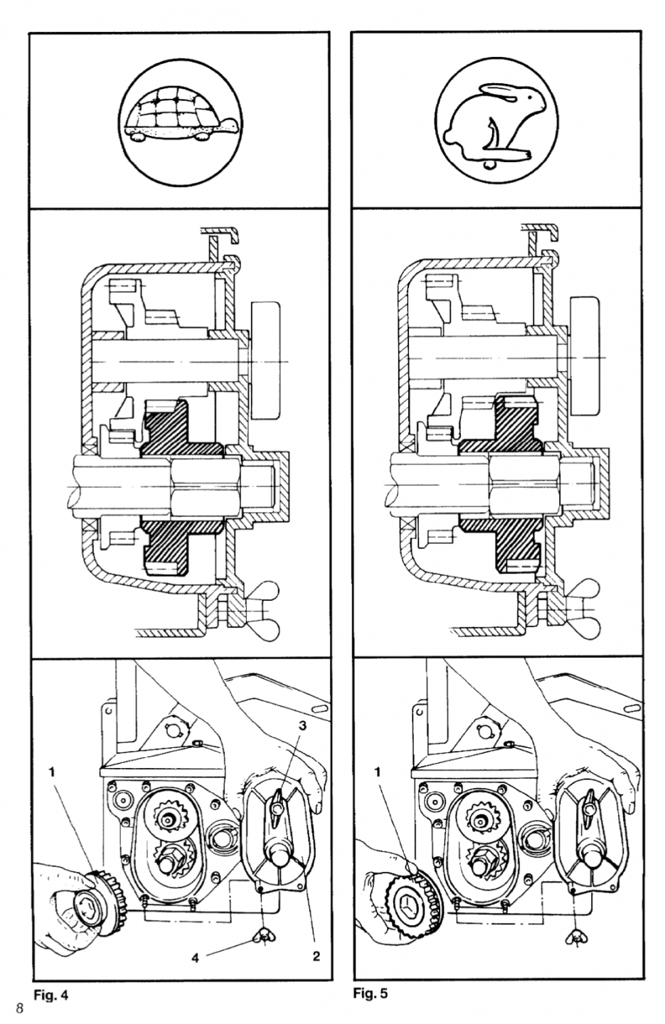

Witam, mam problem z siewnikiem Amazon d8 40 wysiewa mi owies max 180 kg/h, wszystko ustawione ma maxa. Możecie poradzić czy ta przekładania też jest ustawiona na duży wysiew!?
