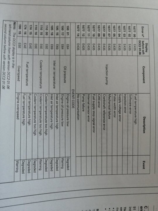

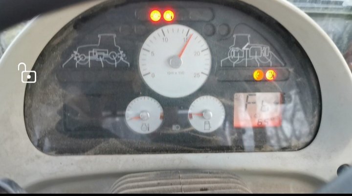

Siema. Wyskakuje mi błąd Er1077 i mrugaja cztery kontrolki. Na jalowych obrotach błąd znika, pojawia się po dodaniu gazu. Ciągnik pracuje poprawnie, ma moc nie dymi. W czym problem?

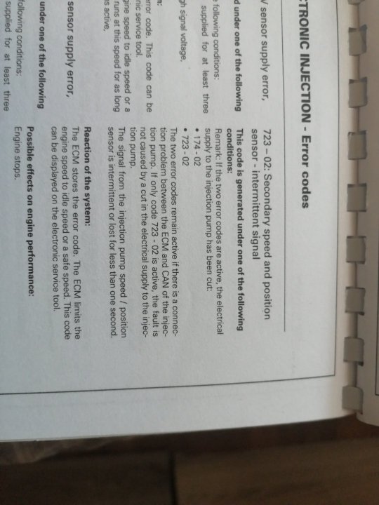

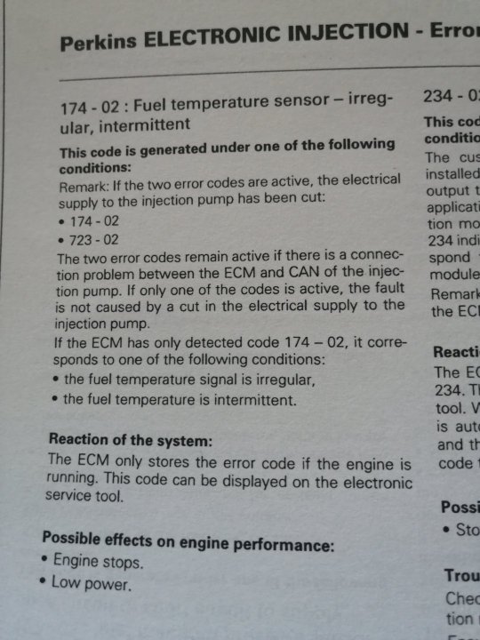

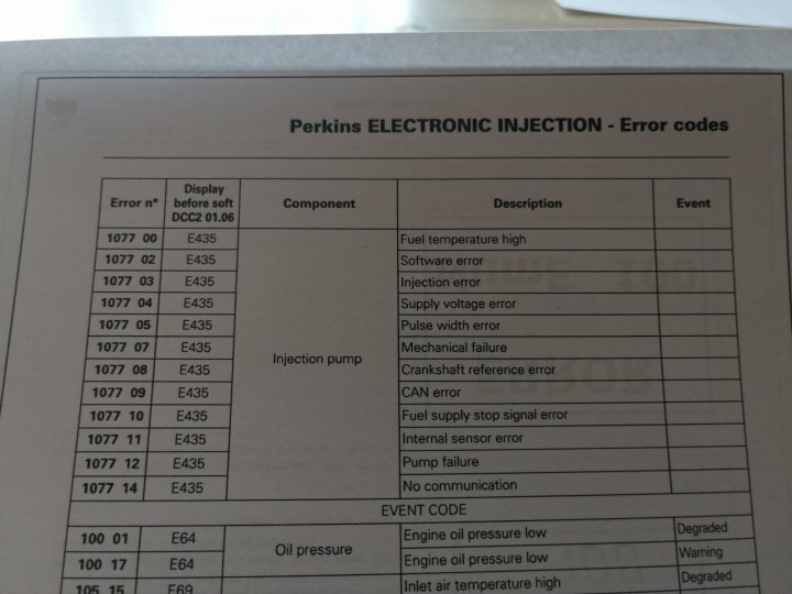

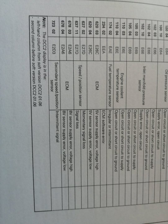

Jak byś wiedział jeszcze co sie wyświetla po tym 1077, to Ci wyśle zdjęcie bo każdy ten błąd jest dokładnie rozpisany
Witam podeśle mi pan kod błędu 1077, 174, 723
