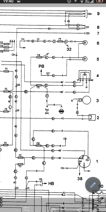

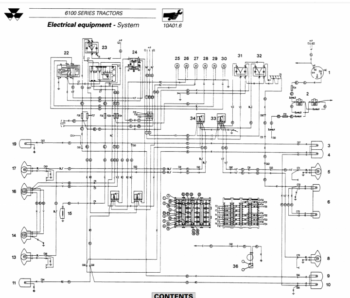

W oryginale  jest  stacyjka (1)  potem F2 i dalej złącze (8) . A minus to tylko przewody , co nie znaczy że nie mogą się uszkodzić .
Edytowane przez peugeot
