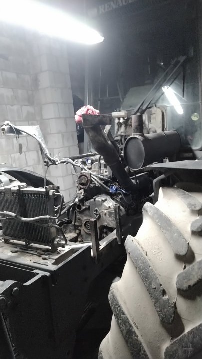

Pokrywę rozrządu musisz zdjąć bo nie odkręcisz pompy, może obeszło by się bez zdejmowania miski, ale potem trochę ciężko złożyć pompę na smok. A co do roboty no to musisz cały przód rozebrać, zbiornika paliwa chłodnice wody, filtr, wentylator, alternator, pompę hydrauliczna trzeba poluzować
1 godzinę temu, witejus napisał:
czyli przodem odjechać od silnika?
Niee, przodem nie, dekiel od rozrządu normalnie zdejmujesz wszystkie śruby na wierzchu, niektóre są w takich zakamarkach ale bez problemu do nich dostęp jest, tylko dobrze zajrzeć musisz żeby ich zobaczyć, a i uprzedzam do zdjęcia dekla musisz koło pośrednie napędu pompy odkręcic, (śruba na ampul w pokrywie  zaraz przy pompie) bo w brew pozorom ona jest na wylot więc też trzyma dekielk.

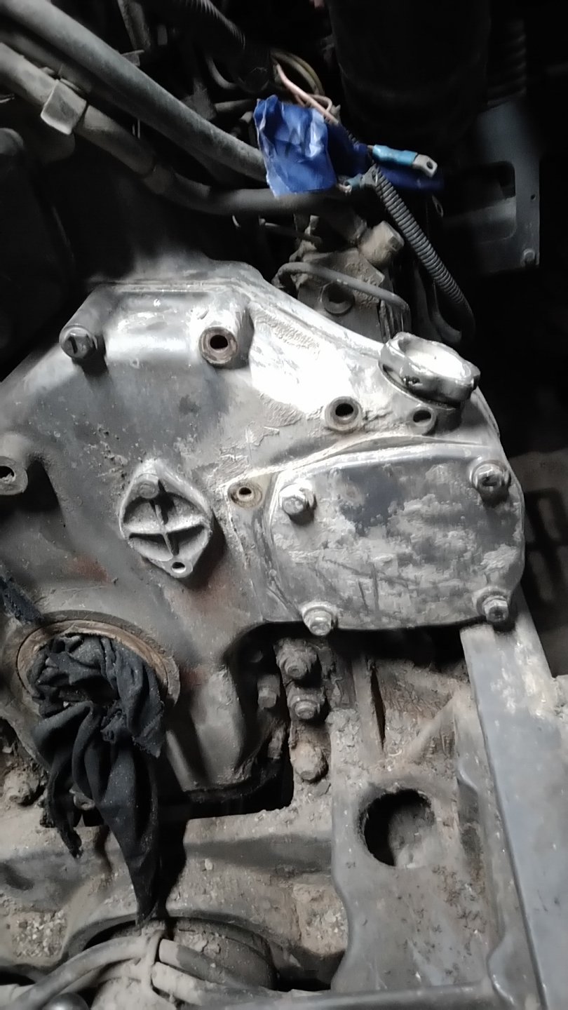

Do takiego stanu musisz to rozkręcić
super,dzięki za konkretne wyjaśnienia👍🍺,a koło pasowe jest mocowane jedną centralną śrubą czy  na trzy śrubki jak mi się wydaje na zdjęciu?jest problem ze zdjęciem koła pasowego?

1 minutę temu, traktorzystaJakub7211 napisał:
(Gwint normalny prawostronny
akurat u mnie sprzęgło hydrauliczne więc jakoś inaczej zablokuje,jak odkręcę te cztery śruby to już zejdzie bez problemu?
i druga sprawa ,czy miska olejowa zejdzie bez odkręcania tych rur zasilających pompę hydrauliczną cz trzeba je odkręcać od pompy i jeszcze jedno czy nie będzie wadził wałek ,wieloklin przedniego mostu przy zdejmowaniu miski olejowej
Tak potem już normalnie zejdzie, trochę trzeba poruszać i się pobawić bo siedzi na ciasno, a co do miski to nie wiem czego by miały rury wadzić, u mnie rury lecą nad miska więc nie mają prawa wadzić a co do wałka od napędu to nie będzie wadzić, oczywiście jeśli chodzi o sam wał to musi być zdjęty
u mnie są dwie rury i jedna przechodzi z jednej strony na drugą obok tylnej ścianki miski i chyba będę ją musiał odpiąć od filtra ,a wał jasna sprawa ż e trzeba zdjąć ,dzięki ,dobrej nocy 😌
A co ona ci zasila że na drugą stronę przechodzi? A dzięki Bardzo i wzajemnie 😉
witam,zasila pompę hydrauliczną bo jest pompa trzysekcyjna i ole,j jest pobierany ze skrzyni ,tylnego mostu dwiema rurami z obu stron mostu, do każdej sekcji jest osobna rura
