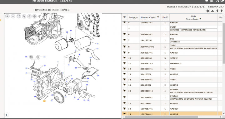

Witam, MF jest po wymianie filtrów hydraulicznych i oleju.Jak się zmienilo olej wspomaganie ganc leciutko paluszkiem latało, ale dzisiaj wchodzę odpalam ciągnik czy to niskie czy wysokie obroty wspomganie tak jakby buczy ,słychac na dworze jakies takie bżęczenie a w kabinie taki dzwięk buczenia z kierownicy ,jaka moze byc tego przyczyna zimny olej czy co?

Dwie pompy zębate w układzie tandem ze wspólnym ssaniem wychodzącym z filtra głównego rozgałęziającym się przed pompami. Pompa jedna mniejsza wspomaganie, sterowanie skrzynią. Pompa druga podnośnik i hydraulika zewnętrzna z by-pasem powodującym powrót z tego obiegu oleju bezpośrednio do filtra głównego bez wlewania go do skrzyni. By-pas to rura metalowa biegnąca w poprzek mostu od dekla z zaworami EHR do dekla z pompami na obu końcach oringi , więc potencjalne miejsce zasysania powietrza. Dlaczego słychać na orbitrolu? Dlatego że to pierwsze za pompą miejsce gdzie są zawory.

Rura z oringami miedzy pokrywami.
Filtry z bazaru czy serwisu? Marka
Masz może nr katalogowe wszystkich oringów potrzebnych przy wymianie pompy? ostatnio koleś ze sklepu mi sprzedałtaki zestaw podobno do wymiany pompy z czego tylko dla połowy znalazłem zastosowanie reszta ni w ch.... ni w oko
