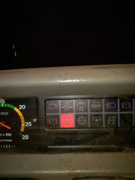

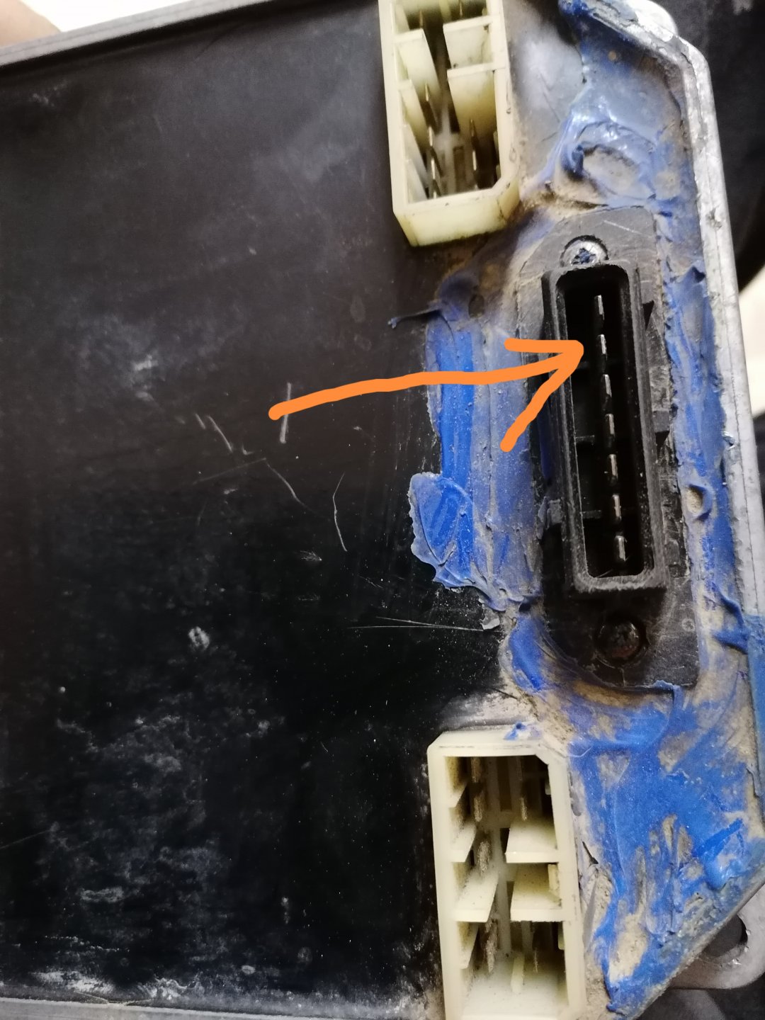

Witam dziś zrobilem kilka km MF rozpalilem ciągnik i przejechałem się, wspomaganie chodziło ciężko po rozgrzaniu już lepiej a po kolei sytuacja jest bardzo skomplikowana-na początku przy wciśniętym przyspieszaczu kontrolka cisnienia oleju się nie świeciła, walek ruszał jakby z poślizgiem z rębakiem , po około 10 min jazdy się zaświeciła, i zatrzymałem ciągnik i włączony i wyłączony przyspieszacz świeciła się, rozpalilem i zgasiłem tak samo i 900 obr i 1400,ruszylem kostka pod schodkami od sterownika i zgasła, wszedłem do ciągnika i działało nie świeciła się ale, doszedłem do wniosku, że pin na sterowniku 6 i po schemacie coś z womem, do rzeczy to próba na załączonym polbiegu i wyłączonym nie świeci to włączyłem walek i się świeciła a wyłączyłem i się nie świeciła czy to jest sekcja padnięta pompy czy sterownik? Podobnie było na zimnym po rozpalniu ciągnika na wyłączonym przyspieszaczu się świeciła (gasła dopiero powyżej 1300obr) na załączonym się nie świeciła, jakieś podpowiedzi..Dzięki z góry

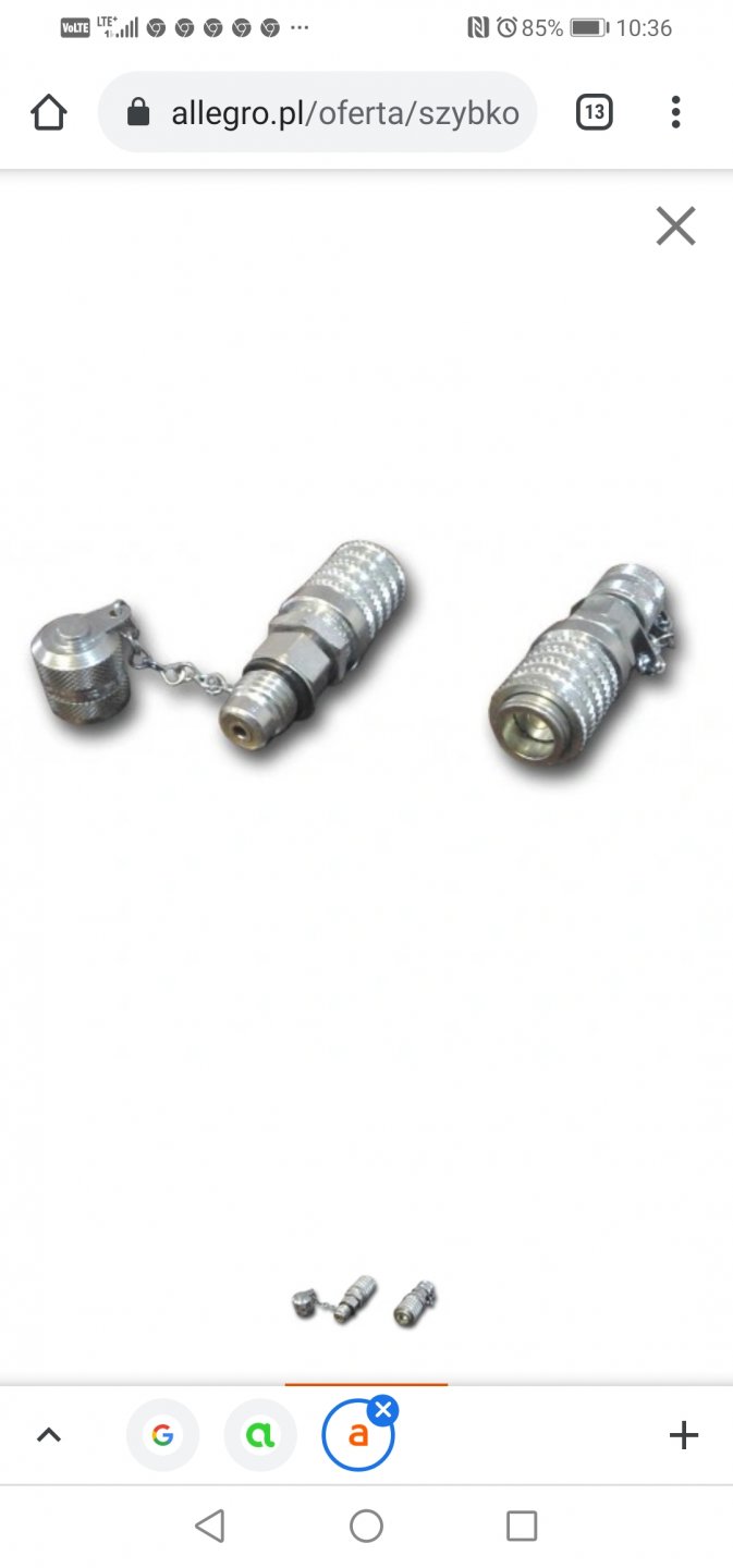

Mam dwa, jeden do szybko złącz z tyłu i drugi w miejsce czujnika  cisnienia oleju,nie posiadam tylko tego do tych diagnostycznych blisko filtra, sprawdzę wszystko tym co mam i dam znać jakie wartości po załączeniu pół biegu i wyłączeniu i podczas włączania elektrozaworów od napędu i reszty..
Pierwsza sprawa to trzeba sprawdzić jak ten układ zachowuje się na włączonym i wyłączonym przednim napędzie. Albo sprawdzić zawór sterujący sprzęgłem przedniego napędu. Ta kontrolka sama z siebie się nie zaświeciła i na bank to nie wina sterownika. Ciśnienie do spręgła WOM przekazywane jest podobnie jak do sprzęgła napędu i tam też są uszcelniacze na wałku kosza.
Nic nie da się sprawdzić metodą wciskania wszystkiego na raz.
To złącze wygląda tak?
Zakupie takie i z czego patrzyłem tam przy filtrze są dwa miejsca jedno wyżej i niżej na górnych i dolnym ile powinno wskazywać?
