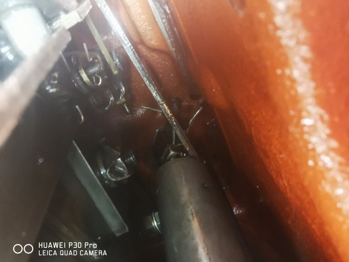

Ja go kupiłem po wymianie pomp.niby nie działały wogule żadna pompa. Ciągnik był naprawiany przez serwis. I po naprawie serwisu jedna pompa nie działał w załączniku jest zdiecie jak serwis złożył ciągnik. I to naprawiłem ale napęd nie działa raz się załączy a raz nie
Pompa tłoczkowa odpowiada tylko za podnośnik, jeśli działa prawidłowo to nie ma co się jej czepiać. Na przedni napęd podaje ciśnienie zębata( również na wom i hydraulikę zewnętrzną). Sprawdź sobie drogę od zaworu załączającego przedni napęd w stronę korpusu tylnego mostu i pompy oraz rurkę do korpusu skrzyni biegów do tarczek załączających przedni napęd. Jeśli nie ma wycieków na tych przewodach to obstawiałbym zużyte pierścienie uszczelniające lub tarczki w sprzęgle przedniego napędu
