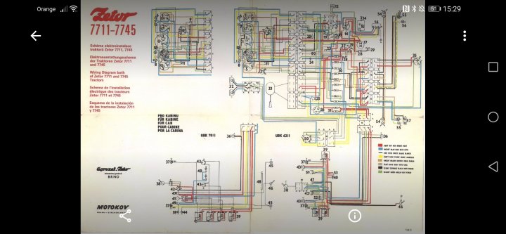

Zetor 7711-7745 - Schemat instalacji
gdy naprawie urwane kolo w 60 to na pewno zerkne.
akurat dzisiaj robilem z ta instalacja- ktos kto ja wczesniej naprawial mial fantazje- odkrylem lewa instalacje migaczy, zawsze myslalem ze to co dynda gdzies w srodku to pompka spryskiwacza a to byl przerywacz . naprawilem przednie swiatla-dlugo jezdzilem tylko na dlugich , do tego uruchomilem kontrolki kierunkowskazow.
wyglada na to ze kabel z kostki i bezpiecznika nie bangla i ktos podpial bezposrednio do bezpiecznikow , do tego dalej nie wiem gdzie ten czerwony gruby kabel ma byc..
odkrylem czemu zarowka od ladowania sie zarzyla- ktos wymienil alternator a nie hcialo mu sie robic polaczen wiec skrecil kable i zaizolowal i wlasnie kable sie rozkrecili i ledwo trzymaly..
Edytowane przez jacus
pojezdzilem dzisiaj chwile i nadal sie grzeje bezpiecznik i stacyjka,po minucie wlaczonych swiatel-niezaleznie jakich - gorace ze palec parzy, kable w porzadku, stacyjka prawie nowa- co sie dzieje ???? gdzie szukac przyczyna palenia instalacji ??
Pewnie wiesz ale masz zwarcie-  może być nawet żarówki.
wiosna idzie wiec od dwoch dni-chwilami z tym walcze.. i nic ,nawet zarowki kupilem nowe.. zwarcia raczej nie ma bo gdy przypadkiem zwarlem kabel to bezpiecznik od razu sie spalil, kable wygladaja na cale..
niestety nic sie nie zgadza ze schematem. cos juz kiedys sie palilo bo widac osmolenia na kablach i ktos  cos rzezbil
nadal walcze- jak pisalem swiatla juz sie palily,czyscze albo wymieniam styki i nadal iskrzy i sie grzeje chociaz mniej..
nic sie nie zgadza ze schematem- zamiast 3 kabli pod napieciem bez wlaczenia kluczyka sa 4 i wlasnie na tym dodatkowym-ktory idzie nie wiadomo skad swiatla dzialaja ale sie grzeja, na tym ktorym powinny nie ma zadnych. wlaczam stacyjke na 2 i nic sie nie swieci ani gora ani dol.
a co maja przekazniki do tego ?? grzeje sie wylacznie przy swiatlach krotkich i dlugich, pozycyjne czy migacze dzialaja normalnie.

jak masz wolna chwile to sprawdz na ktorym bezpieczniku sa swiatla i zrob zdjecia skrzynki-moze akurat twoje kable beda podobne.

Zetor 7211 brak świateł mijania - Instalacja elektryczna - Agrofoto.pl  Forum Rolnicze i Galeria Rolnicza
znalazlem na forum takie zdjecie-ten zielony w skrzynce na gornym bezpieczniku ma stale napiecie tak powinnno byc ??
